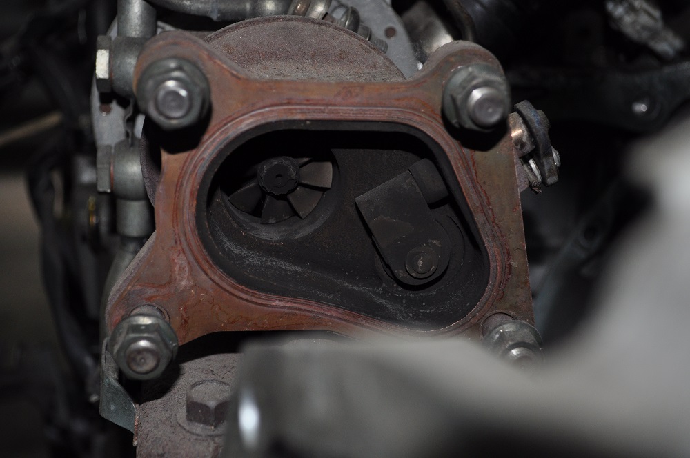

Сообщение ViTaLiK » 31 июл 2013, 00:03
Черный нагар от чего и почему???
Re: Черный нагар
Сообщение Kolbasov » 31 июл 2013, 00:12
О! Такого у меня точно не было... При пробеге 160 тыс. км картинка была гораздо лучше (турбина)... Свечки либо давно не менялись, либо всё не очень хорошо...

как должны выглядеть турбины на нормальном движке? с пробегом около 100000км
Re: Черный нагар
Сообщение Sawd » 31 июл 2013, 00:22
Ну турбина крутится выхлопными газами, а там либо масло горелое, либо бенз не сгоревший

Стоит ли брать такой движок???
Re: Черный нагар
Сообщение Boroda » 31 июл 2013, 01:10
Судя по фото турбины,это масляный налет вперемешку с не сгоревшим топливом.Не дешевле,но надежнее отремонтировать свой мотор!!!

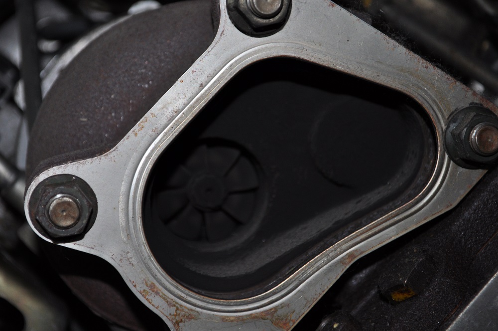

Сообщение ViTaLiK » 31 июл 2013, 01:21
На одной из турбин нагара поменьше (левая по ходу движения)

Re: Черный нагар
Сообщение Aquarius » 31 июл 2013, 14:16
ViTaLiK писал(а):Черный нагар от чего и почему???
Для начала - богатая смесь (если конечно вы до того, как вывернули свечи, в пробках на ХХ три дня кряду не ползали).
ViTaLiK писал(а):На одной из турбин нагара поменьше (левая по ходу движения)
Логично для твинтурбового.

С продавцом движка разговаривал он говорит что двигло без пробега по РФ Меня лично уж очень смущает этот нагар  :confus  я правда не спец в этом!!! Могу сравнивать только с бывшей семерочкой там такой нагар был из за богатой смеси и позднего зажигания ! после регулировки, и свечки кирпичного цвета и в выхлопной трубе нет черноты! Как на турбо движках вся эта чернота отражается не знаю!!! Подскажите если кто в курсе! Стоит ли брать этого кота в мешке !?!?
Re: Черный нагар
Сообщение acepire » 31 июл 2013, 17:56
Aquarius писал(а):Для начала - богатая смесь (если конечно вы до того, как вывернули свечи, в пробках на ХХ три дня кряду не ползали).
+1
Подобный нагар говорит о том, что мотор катался на обогащенной смеси (может чиповали "не так", может фильтр воздушный не менялся). Отсюда же и логичное объяснение нагара в турбинах.
ViTaLiK писал(а):без пробега по РФ
Конечно, техника начинает ломаться, как только проходит таможенный пост и начинает свой инфернально-разрушительный "пробег по РФ". У нас все-таки не другая планета.) Призываю включать логику.

ViTaLiK писал(а):Стоит ли брать этого кота в мешке !?!?
Все-таки нет. Не стоит брать. ИМХО.

Сообщение каспер » 31 июл 2013, 23:16
пробег на моторе судя по фоткам большой, я такой бы не взял (суждения по фотке)  ,нагар на турбине судя по фотке жирныйа это значит что проблемы с маслом ,добавить свечи и получается что колец там уже нету.
