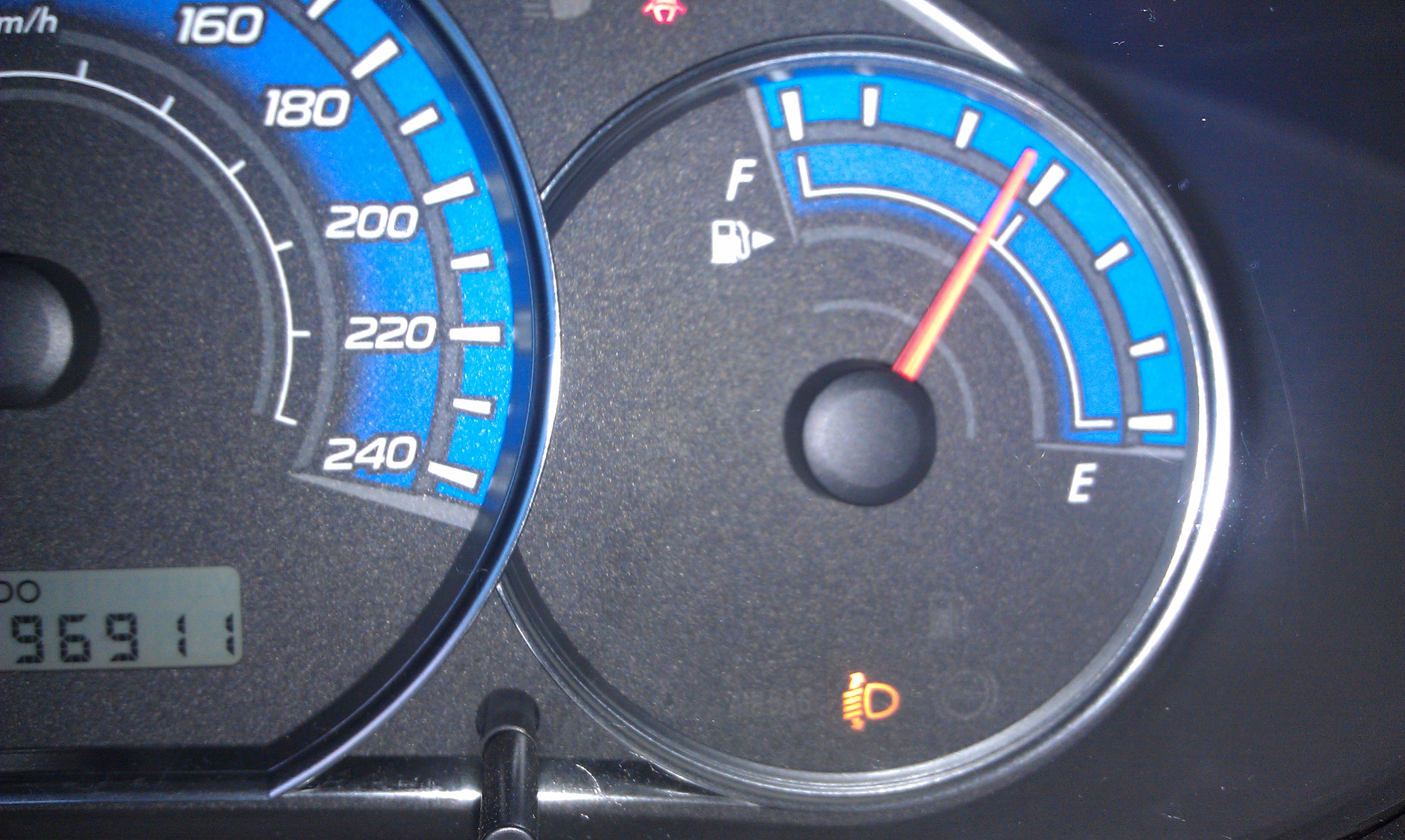

Всем добрый день!!!! помогите пожалуйста, периодически горит лампочка корректора фар. тяги все на месте , но единственно задняя расшатано, вопрос может из-за этого выдавать ошибку!!!!? ??? можно поменять отдельно тяги или только в комплекте с датчиком корректором.  :kill  всю голову себе сломал авто- форик 2009г.

Сообщение starvitz » 07 июл 2013, 00:37
вот фото лампочки неисправности корректора фар

Тяг отдельно нет,продаются в сборе с датчиком.Достаточно часто сами датчики накрываются.....
На просторах интернета есть варианты переделок этих тяг...

Сообщение starvitz » 21 июл 2013, 00:22
Как узнать какой из корректоров глючит  при условии что тяги все на месте!!!????? :rtfm

За деньги в сервисе. Или можно снять разъем с блока управления корректором. Стоит слева под рулевой колонкой - горизонтальная черная коробочка. Ее можно увидеть присев на корточки у водительской двери. Естественно, корректор перестанет работать, лампочка погаснет.
P.S. По статистике 90% вылетают задние.

Сообщение Архитектор » 21 июл 2013, 00:43
В смысле совсем снять разъем. Навсегда. То есть отключить коррекцию фар вообще. Это не способ диагностики, это метод гашения лампочки.

Сообщение Архитектор » 21 июл 2013, 00:49
За диагностикой можете обратиться в Созвездие. Стоит 600 руб. И только один человек в курсе как там чего диагностировать. Что-то меряет в этом разъеме. Что и как - не знаю.
