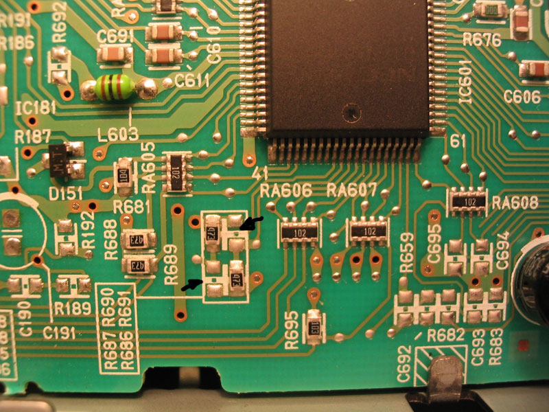

привет! кому интересно скину по почте микросхему куда впаиваются два резистора 47к ом для магнитолы 122 и 123 . скинул бы сюда но еще не научился . все работает, спасибо огромное leshiy_62    !!!

СХЕМА ДЛЯ 122 И 123.

На p123 другая схема!! Сам сегодня переделывал. Работает :dance:  Там нужно впаять только один резистор R686-47кОм.

Дико извиняюсь.А что даёт впаивание сих резисторов :wist

Радио можно будет слушать в полном объеме, меняется шаг  будут и четные станции

У меня в штате стоит 121, перепайка то же помогает, сделал сразу после покупки, резисторы не покупал, а перепаял те которые стояли в свободные места. После перепайки работает все кроме кнопки WB (Х. з. что она дает, там было пять каналов, может экстренные американские частоты)

Самое сложное это магнитолу из торпеды вытащить, надо декоратив  снимать и выкрутить её, потом разобрать, резюки стоят немного не так как указано на фотке от 122,123 они стоят рядышком в линию 2 впаяно и два пустых гнезда, туда и надо их переставить, паяльник нужен желательно 12 Вт. с острым жалом.
