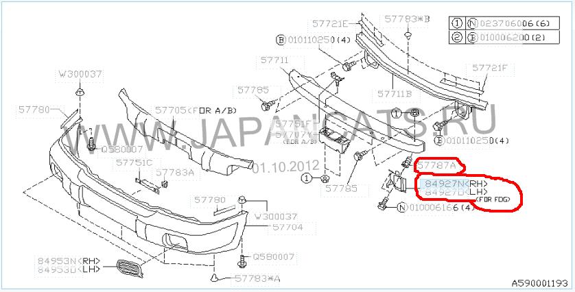

Господа, не сочтите за труд. Не могу найти оригинальный номер для заказа.
нужны новые кронштейны для противотуманок которые в бампере стоят.
на ехсисте картинка есть только пишет что не устанавливается на данную машину...
