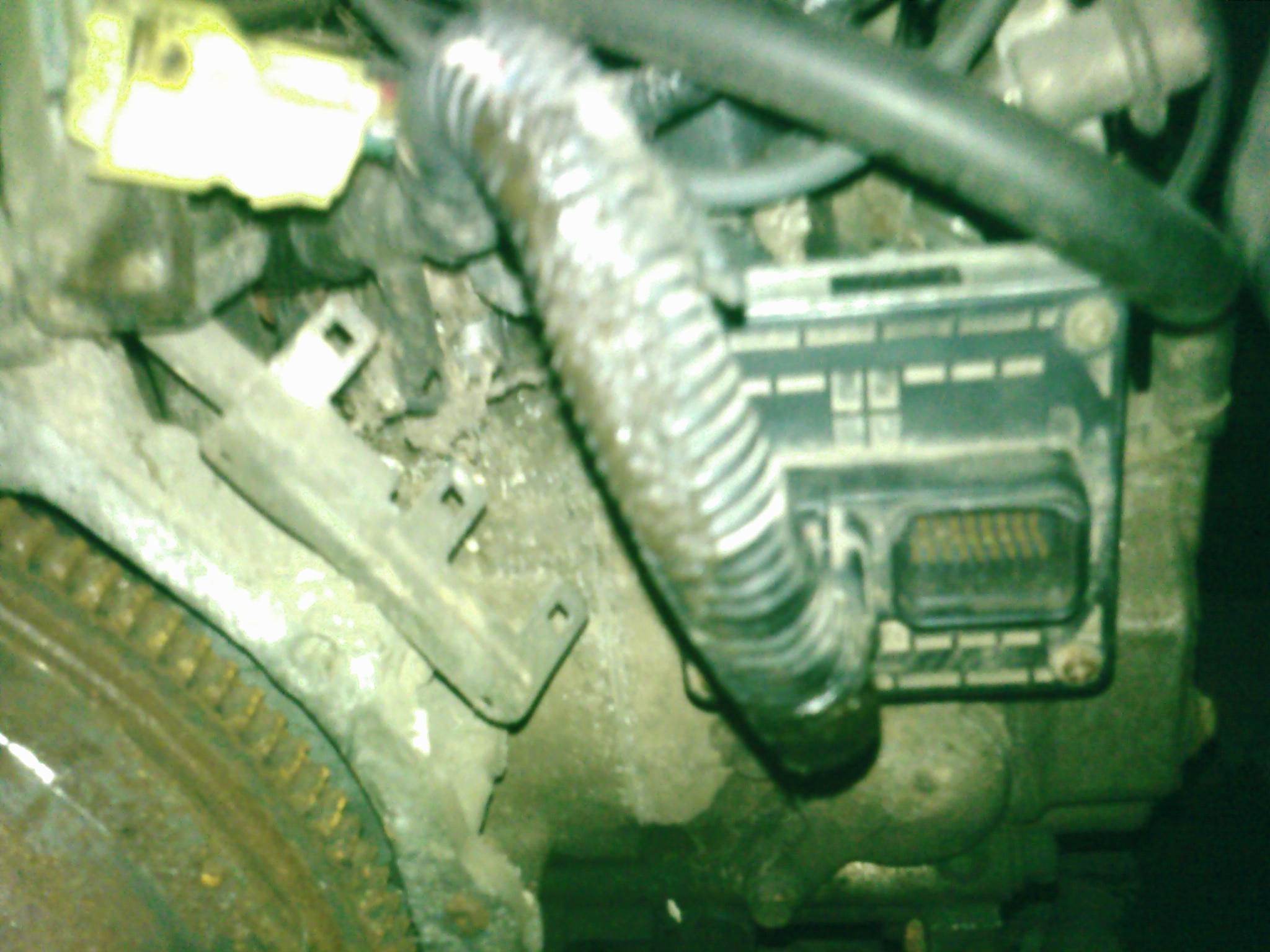

у меня как на последнем фото стоит контролер(родной)- это мозги  ??? , последние цифры только 310?
двигун значит 202? замена возможна(что требуется)? или вообще это все гемор :confus

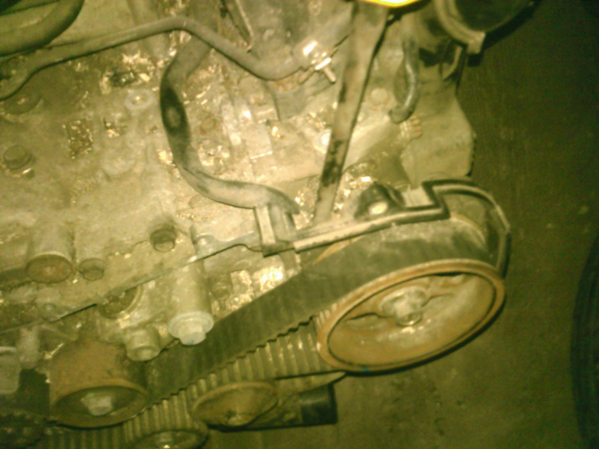

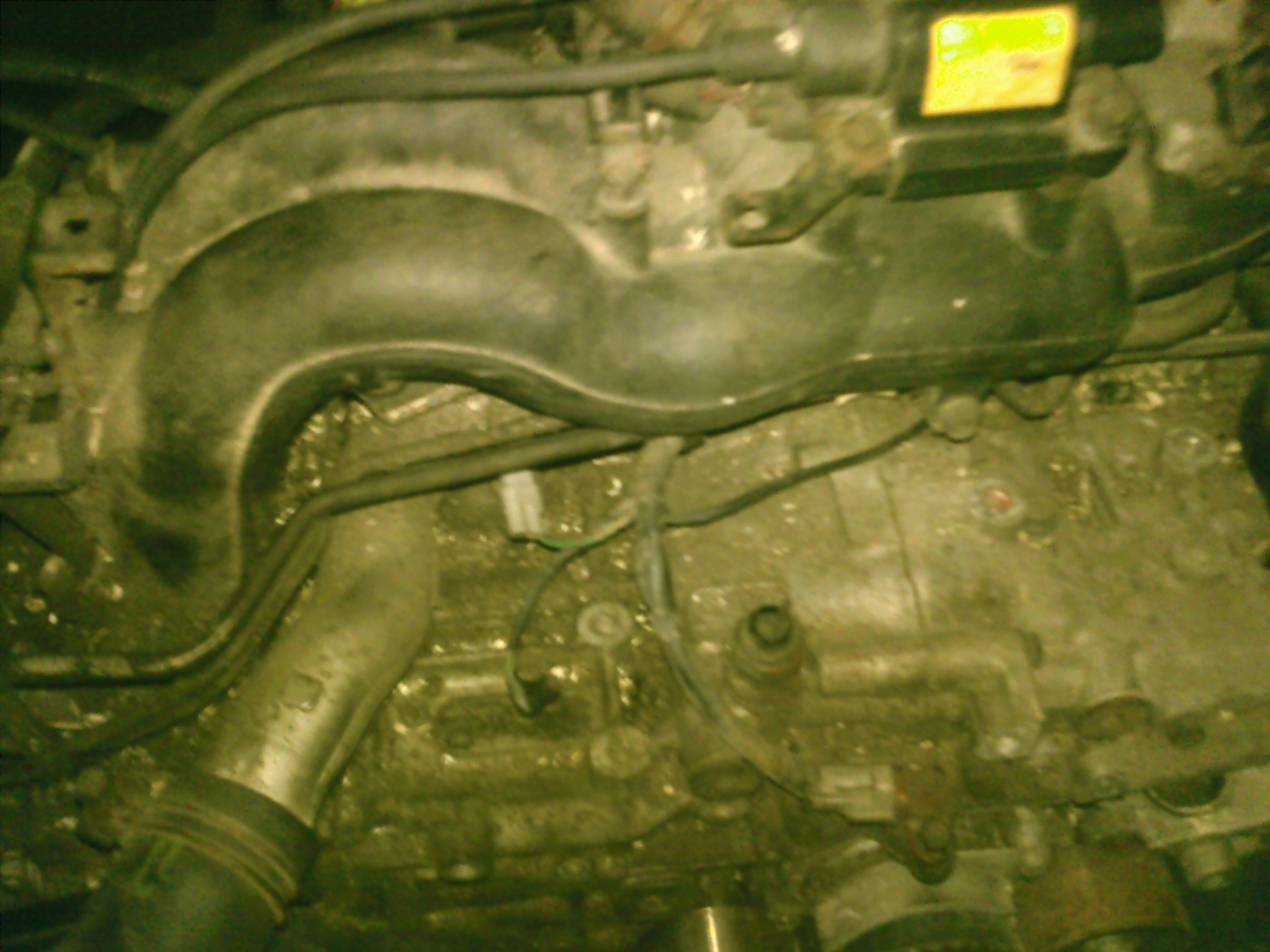

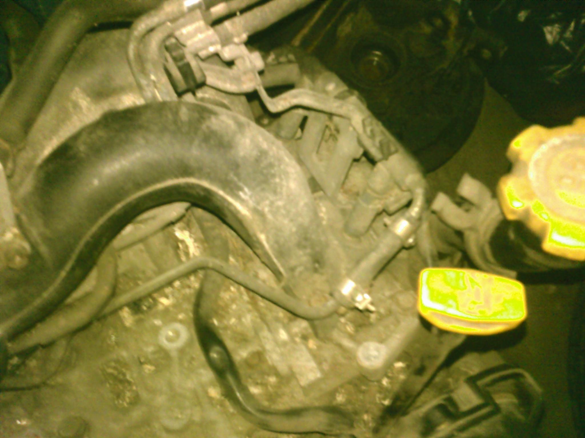

переписал парт-номера датчиков и косы-больше выдают ej 20j, ну и фото для определения двигуна (датчика положения распредвала нет, коллектор пластиковый,форсунки синие)
In turbo we trust.

еще фото

Piligrim подскажи - на последней фотке разъемы с мозгами, подойдут ли они(штейкера) или придется плести косички :dance: ?

thedeath посмотри  куда у тебя уходят провода с правого разъема на последних фото

Не совсем понял, что за разьем. Если смотреть машине в морду, он на задней стенке слева от маховика верно?

Сообщение Piligrim » 06 дек 2011, 00:27
thedeath, скорее правый разъем на мозге (по ходу движения) а он скорее идет в подкапотную косу.
Левый (на фото) это в моторную косу
