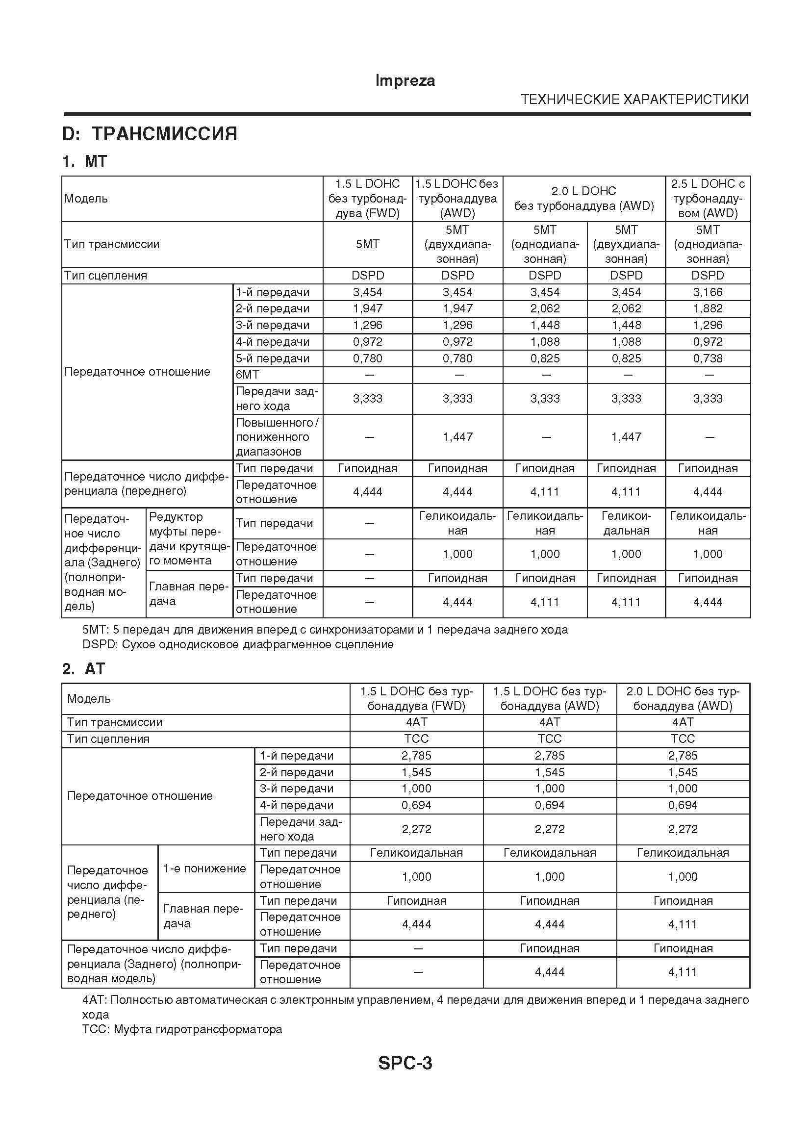

acepire писал(а):Я вот как раз пытаюсь разгуглить, что именно ставят на Impreza Sport и WRX.
Есть мануал на русском в пдф по всем модификациям 2008, если нужен выложу ( 100 mb).
Sport отличается от 2.0R обвесом и сиденьями типа "recaro", но гораздо хуже.
Когда покупал машину, в RRT специально поднимал вопрос и в итоге не выбрал sport!
Re: Задний межосевой LSD на Impreza 2.0R 2008
Cube, Гхм, т.е. ты специально узнавал, что в комплектации Sport никакого LSD сзади нету? Так?
Да, если мануал имеет таблицы передаточных чисел коробки/дифференциалов наших с тобой машин, то было бы здорово его заполучить!) В этом случае, если на затруднит, то конечно выкладывай!

пример (передаточные числа)
на форуме есть место для выкладывания технической литературы ?
http://www.fayloobmennik.net/1033249
пароль: subaru.spb.ru
