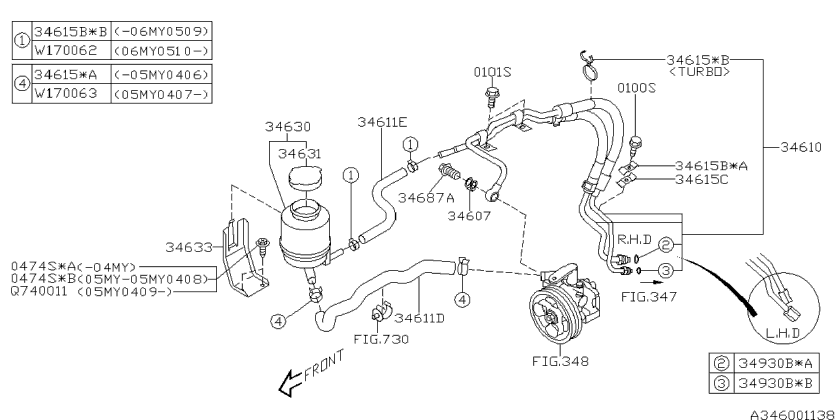

Хорошо, если предположить что всё именно так. Тогда куда входят трубки 34610? Поскольку именно они я так предполагаю и текут, в тех местах где штуцера вкручены в рейку. И как их заменить на маслостойкие шланги? Мне кажется всё немного по-другому? Или я ошибаюсь?

34610 это две линиив противоположных направлениях
они соединяют рейку с внешним миром
если течёт штуцер из под резьбы, попробуй уплотнить самУ
резьбу, хотя бы ниткой обмотай место где резьба заканчивается,
сделай валик тикой нитошный, шайбы 2 и 3 поменять можно

Соответственно получается что как минимум одна из них всё таки соединяется с бачком. А на счет шайб это кстати да, появлялась такая идея когда первый раз смотрели, но что то я совсем забыл про неё. Стоит начать с этого. Спасибо!!!

На самом деле на твоей табличке указаны два кольцевых уплотнения (2)  (3)
дай хоть фото в нормальном освещении = погадаем

Что значит заладил? Я вообще то уже давно ожидаю Вашей реакции, уважаемый Piligrim и совета. По поводу совета outlaw я ему благодарен за помощь. Но основной вопрос то не в этом. А в симптомах и что может являться причиной их появления.
Текущие трубки то я в любом случае поменяю, ну или уплотнения 2 и 3 хотя бы. Но поможет ли это в данном вопросе!?

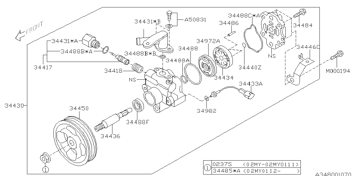

Периодически, не постоянно, руль становиться тяжелее во время его поворотов. Иногда рывками, иногда чем сильнее угол поворота, тем больше усилий приходится прилагать чтобы поворачивать руль, иногда просто руль становится жесче, но не до состояния как будто насос совсем не работает, а просто немного тугой. Но в основном, проблема отсутствует, т.е. иногда проявляется.
Мне кажется надо еще заглянуть в этот клапан -34417, при многих глюках ГУРа промывка/прочистка этого клапана в купе с заменой жижи помогает... если жижа несоответсвует по цвету залитой ранее :)

MISHGAN писал(а):Периодически, не постоянно, руль становиться тяжелее во время его поворотов. Иногда рывками, иногда чем сильнее угол поворота, тем больше усилий приходится прилагать чтобы поворачивать руль, иногда просто руль становится жесче, но не до состояния как будто насос совсем не работает, а просто немного тугой. Но в основном, проблема отсутствует, т.е. иногда проявляется.
А вот это кстати возможно. Насос имеет крайне замасляный и не очень привлекательный вид. Надо попробовать его почистить (прочистить) и поменять жижу.
