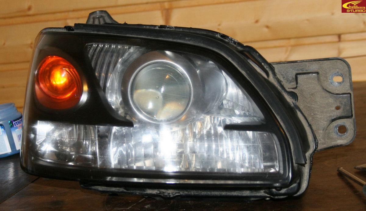

К сожалению только первый опыт сохранился :( Фотки он статьи ТУТ лежат.
Перемычку я там кстати сгоряча порезал - ни к чему это как выяснилось. Делал ещё пару таких машин, но фотки случайно убились..

когда то так же как у вас на фото линзы в легась запиливал, ну и намучался же. они по длине не влезали.

joejack писал(а):когда то так же как у вас на фото линзы в легась запиливал, ну и намучался же. они по длине не влезали.
А они под штатную крышку на В12 и не влазят :( приходится крышку дорабатывать и надставлять резиновым колпаком.
