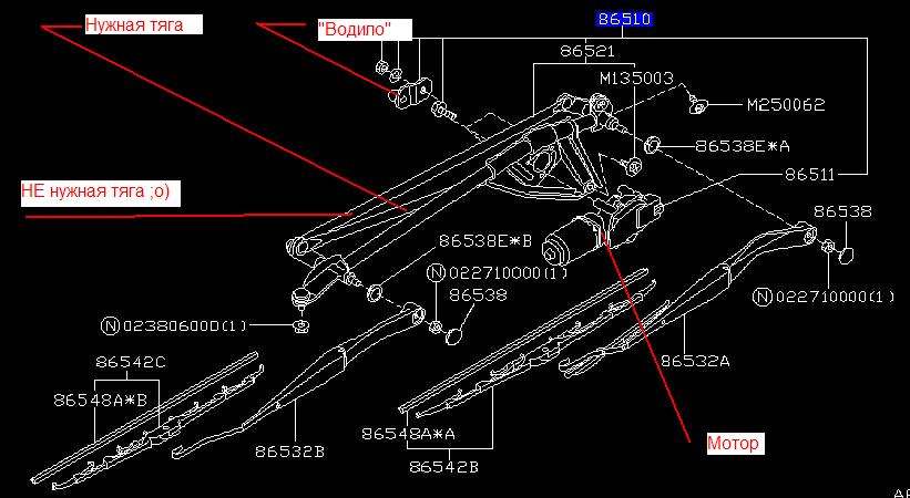

Прошу помощи..
Жена позвонила, встала не доехав квартал до дома. Дождь льет, темно.
Дворники зависли в полу-позиции.
Моторчик жужжит, дворники свободно двигаются рукой.
Это трапеция? Возможно её отремонтировать на месте. Аут, 05'.

Да. это трапеция.
Нет, на месте отремонтировать не получится.
На сервисе поменяют ее целиком.
Стоимость в районе 4500 руб за комплект.
Можно конечно поковырять самому дома
Да. это трапеция.

Что бы не плодить тем спрошу здесь. То же поимел проблем с трапецией, по пути на работу дворники взмахнули и зависли на середине стекла, мотор жужит... На просторах интернета нашел море тем по колхозу трапеций проволока, втулки от таза, тяги от имперзы... А нужной информации не встретил: трапеции америка - европа взаимозаменяемые или нет? А то в japancats без стакана не разобраться по вину 86521-AE05A - тяга почти за 5 рублей с ожиданием 2 недели, а на европейку трапеция за 4 рубля с доставкой 2 дня 86521-AE040

В общем заказал 86521-AE040, если не подойдет будет лот на продажу) И придется вооружаться болгаркой и просить сварщика на работе.

Вроде 86521-AE040 это вся трапеция без мотора в сборе?

Трапеция от европейки встала "болт он". Может кому нибудь эта информация пригодится в будущем.
