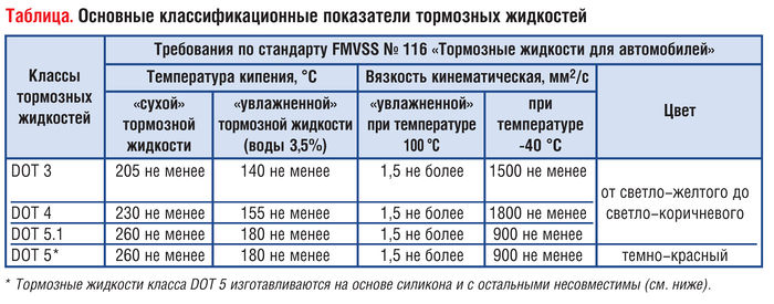

Сообщение thedeath » 04 фев 2016, 17:19
тоже ловил такое в дубак, выезжал на перекресток как раз поэтому очканул изрядно
пофантазирую
- от низкой Т густеет жижа (есть мнение, что чем жижа старше, тем эффекта больше - она же гигроскопична)
- от низкой Т дубеют манжетики, смазочка и поршни в суппортах передвигаться отказываются
- колодки с поршеньками в суппортах обледеневают и примерзают друг к другу там еще к чему
когда трогаешься первый раз после стоянки со срывом получается бывает, как будто по дискам кто-то киянкой уе***))) "дууун" - вот мне кажется та-же история, что и в последнем пункте
+ ссылка клац: wiki.zr.ru/...
говорит, что например DOT5 / 5.1 при низких температурах менее вязкий
Основным недостатоком гликолевых жидкостей является гигроскопичность – склонность поглощать воду из атмосферы. В эксплуатации это в основном происходит через компенсационное отверстие в крышке бачка главного тормозного цилиндра. Чем больше воды растворено в тормозной жидкости, тем ниже ее температура кипения, больше вязкость при низких температурах, хуже смазываемость деталей и сильнее коррозия металлов
700px-
Re: Ватная педаль тормоза
Сообщение i66 » 04 фев 2016, 18:12
я в течении последних 5-6 лет неоднократно повторял, для всех машин с абс - только дот 5.1, а температуры кипения... это уже другая тема.
