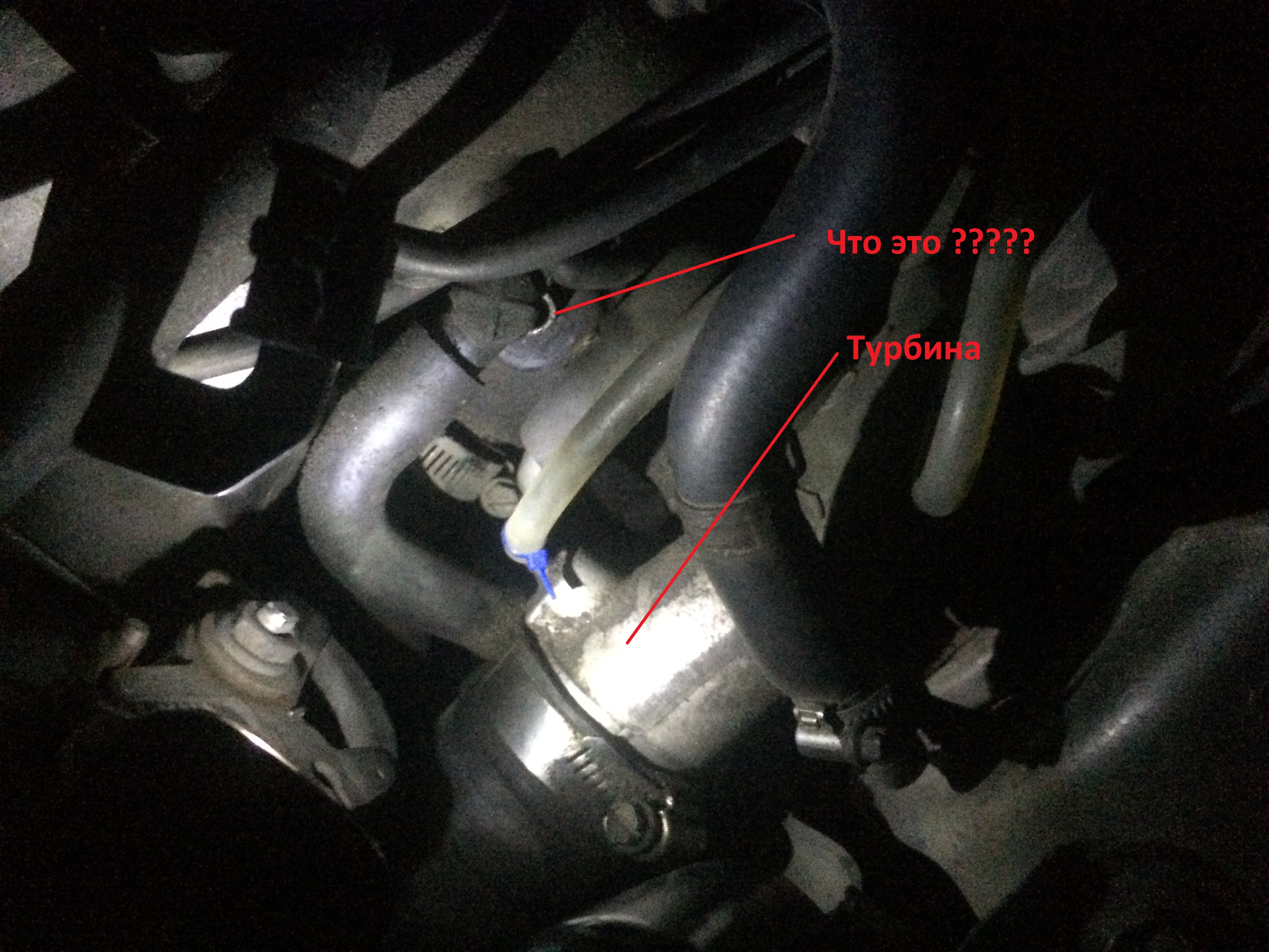

Сообщение vagonostroitel » 08 дек 2015, 19:54
И так продолжим. По приезду домой открыл капот и увидел это  :o :o :o
Вопрос что это за клапан\ трубочка ни как не могу найти ее номер?  Экзист выдает только патрубок в сборе

Re: EJ20G пробег 170000
Сообщение Дмитри » 08 дек 2015, 20:24
Впускной воздушный патрубок (Самка).Точнее на фото кусочек от него...

Сообщение Boroda » 08 дек 2015, 20:35
Эта "штучка" отдельно от патрубка не бывает.В вашем случае, её уже кто-то ломал и пытался восстановить.

Сообщение i66 » 08 дек 2015, 21:07
все эти пластиковые штуцера на самке нужно заглушить, заклеить, замазать, заткнуть... а шланги что к ним приходят через тройник вывести и воткнуть в маслопомойку с выходом второго конца из нее в атмосферу. Это зло. Шайтаны придумали.)))

Сообщение vagonostroitel » 08 дек 2015, 22:04
Всем Спасибо за инфо поползал по просторам всемирной паутины и разобрался, буду искать патрубок
