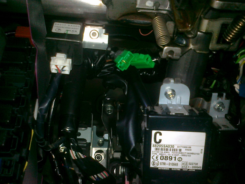

Влез под торпеду, нашел коннектор. Фотка в приложении - оно же?
Не помогло. И коннектор был, на удивление, замкнут. Снул тестер в коннектор - на черно-синем проводе земля, на оранжево-синем - ничего! То есть он где-то выше разорван еще видимо :( Вот блин, опять проводку копать!

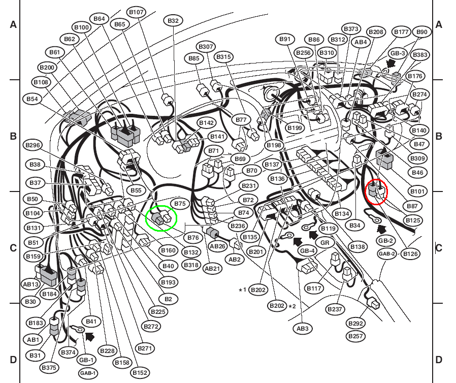

Сообщение Mit » 27 дек 2013, 01:26
Вот ведь субару-партизанен...
Нашел таки на схеме это дело. B125 и B126 они - на картинках красненьким обведены.
А нарисовано, что разомкнуты B75 и B76 (зелененьким), а на B125 и B126 я и внимания не обратил поначалу...
Для потомков картинки во вложении - схема и местоположение :)
