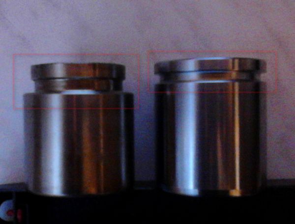

Re: ремкомплект суппортов 2pot
вери ахтунг!!!
продолжаем наблюдение.
указанный в первом посте ремкомплект [size=1em]Seinsa D41084C подходит только на "рестайлинговые" тормоза.
обязательно свериться с заменяемым поршнем, он должен быть [/size]26236-PA010 - тогда все ок!
на "старых" тормозах у поршня другая крона и, соответсвенно, пыльник. диаметр - тот же, высота поршня, так же отличается на 1мм (как и с случае с рестайлом)
собственно, если менять полностью комплектом, то пофигу... заменить вместе с пыльниками и делов то,
но я был обязан предупредить )
слева - от дорестайловых тормозов,
справа - из ремкомплекта

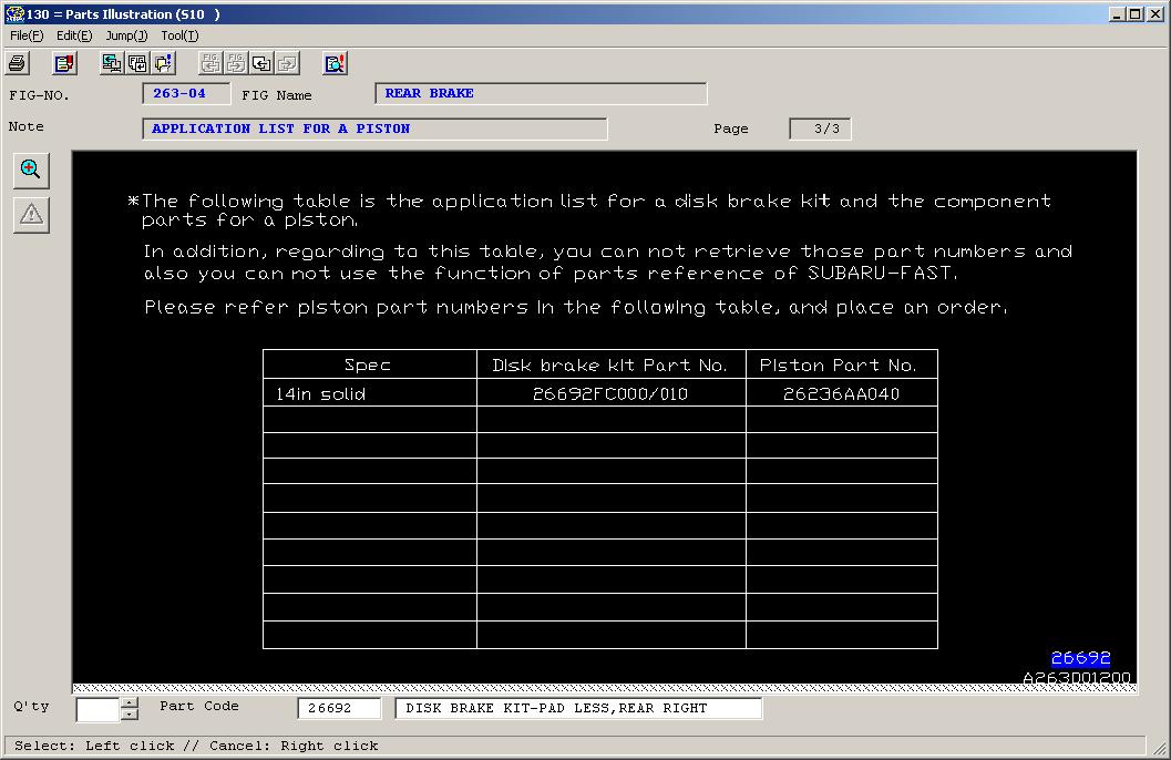

Дабы не плодить новых тем, кто-нить подскажет номера поршней на задние дисковые тормоза (1-pot).
Машина - Форестер SF5 рестайл, америкос, 2,5л.
А то в ремкомплекте только сальники и пыльники.
26236AA040 ??
Дядя Пилигрим, там в списке применяемых моделей моего форя (S10, 03.2000, Северная Америка) не значится:
