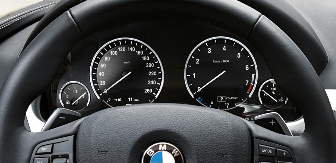

i66 писал(а):тапку пора отпускать при температуре 120
Надо б BMW-водам сообщить, а то они не в курсе. На давку кстати они никто не жалуются. До поры до времени, конечно, но ... там немного другая история.)
[img width=800 height=388]http://www.cartype.com/pics/8880/full/bmw_650i_coupe_gauge-cluster_12.jpg[/img]
Стоп, это ОЖ там 120.. Эм, а что ж там с маслом в поддоне? Ой.
