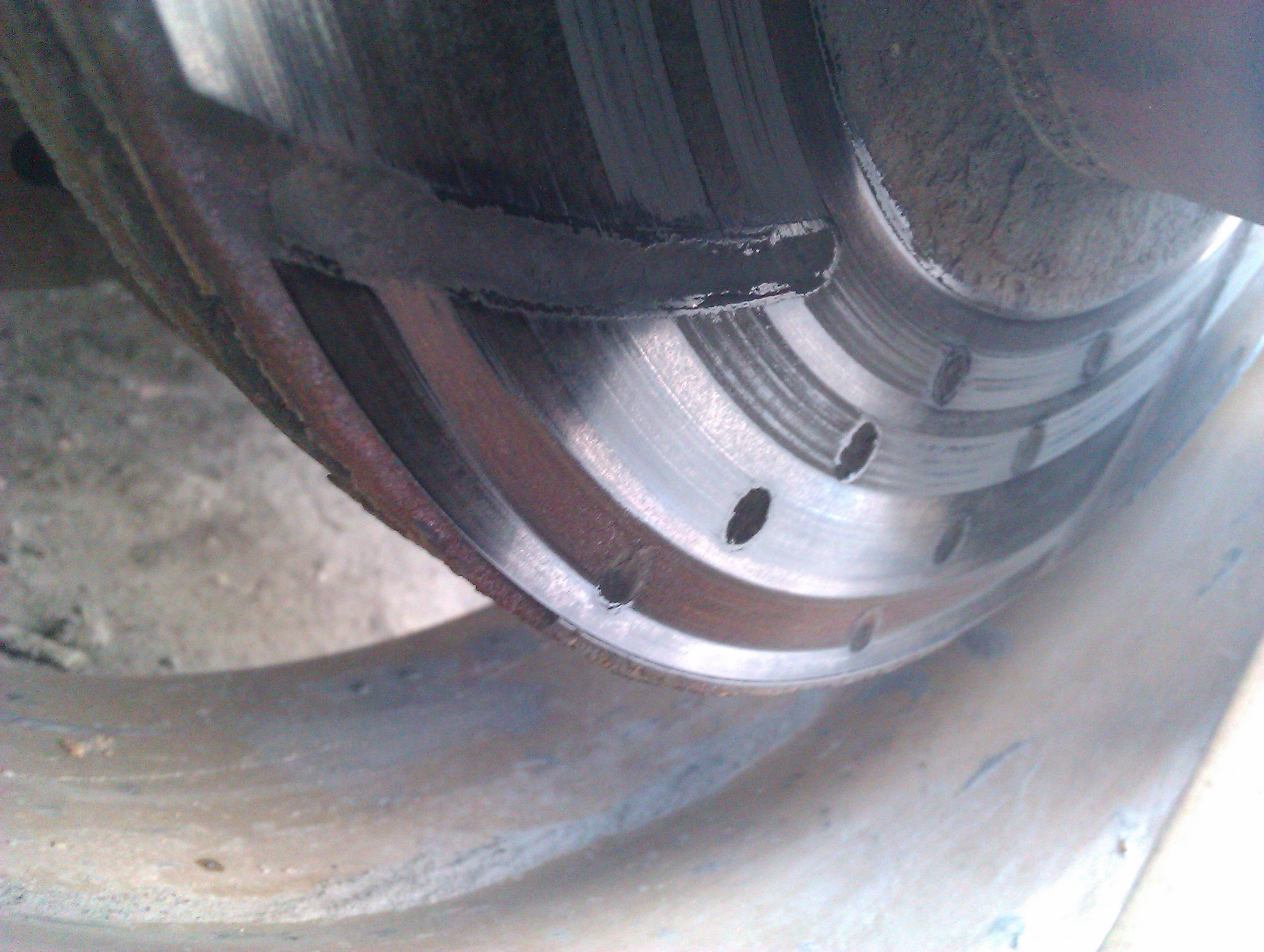

я приехал на смену колодок, а не на дефектацию.
Расписал всю ситуацию Sawd и написал ему номер авто.
Продублировать еще раз теперь Вам в личку?

- приехали вечером на замену колодок (ваша собственная диагностика: ...машина не тормозит и есть странные звуки..) и по телефону было подтверждена возможность выполнения именно ЭТОЙ работы на конец смены.
- НО на самом деле Скончались пыльники направляющих (демпферы нижних просто отсутвовали) = вусмерть закисшие суппорта (направляйки/поршни) + стертые в перекос колодки.
- ребята смогли раскачать/разобрать, промыть / смазать направляющие суппортов. Так как установка НОВЫХ колодок на эти тормозные машинки это пустотрата ВАШИХ денег.
- ремкомплект на вашу машину отсутствовал. (сорри не магазин)
про звуки речи не было. просто приехал на смену колодок. т.к. знал что они на подходе и все равно их надо менять.
- НО на самом деле Скончались пыльники направляющих (демпферы нижних просто отсутвовали) = вусмерть закисшие суппорта (направляйки/поршни) + стертые в перекос колодки.  - ребята смогли раскачать/разобрать, промыть / смазать направляющие суппортов. Так как установка НОВЫХ колодок на эти тормозные машинки это пустотрата ВАШИХ денег.
да, на правом колесе оказался перекос и закисший суппорт. левое колесо было нормальное, но его шпильки мне вынули и смазали заодно, на всякий случай.
Проблема не в отсутствии ремкомплекта, бывает, не спорю Вы не магазин, а в том что после сборки тормозов скоба или колодки на левом колесе были одеты криво, появился ужасный посторонний звук, после чего "мастер" сказал что это шрус, купи и приезжай поменяем, и приехал следующий клиент, следовательно меня попросили освободить бокс.
Насколько я знаю шрус не может хрустеть когда колеса стоят прямо, если он только ну совсем не мертвый, а приехал я этого не было, да вообще ни звука лишнего не было. Т.е. по мнению мастера за то время пока машина висела на подъемнике шрус развалился на мелкие кусочки. Хочу уточнить что звук исходил от другого колеса, а не на том на котором был закисший суппорт.
отъехав из созвездия, понял что с таким скрежетом я не доеду до дома, а тем более завтра до работы, ощущение было что отвалится колесо - еле доехал купил шрус в субару-питере и нашел единственного работающего сервисмена - Паша Субарыч, у него в гараже провел часа два чтобы выявить что это за звук, он проверил шрус он оказался целым, повторюсь после снятия суппорта и торм.диска, и сразу же установки его обратно, без каких либо доп. процедур проблема исчезла вовсе, в доказательство на тормозном диске протерлась борозда (свеже стертая полоса) 10 х  3 см посередине диска - это свидетельствует о том что что-то было установлено криво и колодка углом терлась об тормозной диск.
Проблема в том что такая простая процедура как замена колодок не была грамотно выполнена, не беря в расчет переборку суппортов, и факт что я потратил деньги на устранение этого косяка созданного вашим мастером и в том что не разобравшись в проблеме меня попросили выехать, т.к. люди то ждут.
Претензий я не предъявлял, разбор полетов тоже устраивать не собирался. Появившуюся после сервиса проблему я устранил, лишние свои деньги потратил, но факт остается фактом и осадок от сервиса остался.
Мдяяя...
Дайте хоть посмотреть на [size=1.45em]стертую углом[/size] колодку и диск.
вот диск на "убитых колодках" [smg id=268][smg id=265]
при НОВЫХ колодках, а были установлены оные там до металла 1,5см феродо
например [smg id=277]

Попробую сфотографировать диск, если эта полоса еще не затерлась.

Сообщение stetsun » 11 май 2011, 22:58
к моим тормозным дискам. Пилигрим спрашивал как выглядит борозда на диске, после неправильно установленных колодок. фото прилагаю!
которая ржавая - это после Вас.
