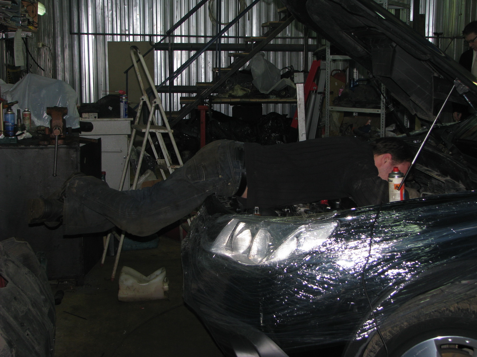

Сообщение TabletGuru » 27 мар 2011, 22:50
"Созвездие" за работой!
... это просто полёт...
Re: Субару Сервис "Созвездие"
Сообщение rnb » 27 мар 2011, 22:57
так невидимая табуреточка под ногами...  ;D
