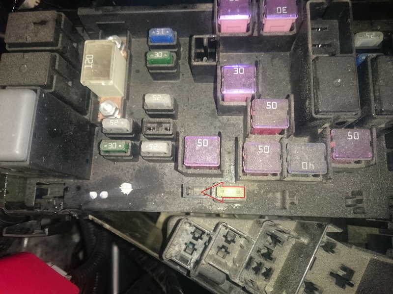

Andrew-R писал(а):При этих работах ещё раз пожаловался на "утечку тока" - ещё раз померяли и сказали, что "всё в пределах нормы"...
сколько?
дайте реальное значение "намеряной утечки"
есть сервисный пред (для транспортировки авто с завода к дилерам) потестируйте, как делали ранее, переставив ЕГО в ЕГО транспортное гнездо слева.
"вырубает" всех потребителей в салоне + ЦентЗамок (работать только ключом)
прилагаем фото:

Мне эти цифры мало о чём говорят, поэтому намеренное год назад (у сигнальщиков и дилеров) я давно забыл, а в последний этот раз мне цифры и не показывали...Piligrim писал(а):сколько?Andrew-R писал(а):При этих работах ещё раз пожаловался на "утечку тока" - ещё раз померяли и сказали, что "всё в пределах нормы"...
Т.е. этот пред можно использовать вместо "скинуть клемму с аккума" ? Или речь о померить утечку при переставленном преде ? (так мне нечем мерить, да и не знаю я где и что мерить)...Piligrim писал(а):есть сервисный пред (для транспортировки авто с завода к дилерам) потестируйте, как делали ранее, переставив ЕГО в ЕГО транспортное гнездо слева.
Попробую найти (через неделю, когда в Питер вернусь)..., хотя нефига в этом не понимаю (только колёса на дисках сам переставляю, да жидкости проверяю-доливаю..., даже лампочку какую-то в машине менял уж лет пять назад...,- короче в отношении машин почти "блондинка")Piligrim писал(а):прилагаем фото

Да пофигу, просто найдите в листингах прошлых замеров (доки ведь на руки выдавались?) и значения "в студию!"
Andrew-R писал(а):Т.е. этот пред можно использовать вместо "скинуть клемму с аккума" ? Или речь о померить утечку при переставленном преде ? (так мне нечем мерить, да и не знаю я где и что мерить)...
Ну он снимает питание с внутри салонных "вяло но постоянно жрущих" потребителей.
Просто остальные запитываются силовыми реле которые включаются по команде "ключ вставлен ="и на старт""

К сожалению в "бумагах" только общие слова, а цифры мне показывались на экране амперметра (и у сигнальщиков, и у дилера) - потому и забыл я их уже...Piligrim писал(а):Да пофигу, просто найдите в листингах прошлых замеров (доки ведь на руки выдавались?) и значения "в студию!"Andrew-R писал(а):Мне эти цифры мало о чём говорят, поэтому намеренное год назад (у сигнальщиков и дилеров) я давно забыл, а в последний этот раз мне цифры и не показывали...
А, ну т.е. как минимум "голову" от питания отрубит..., может и сигналку... Интересный вариант, попробую..., спасибо.Piligrim писал(а):Ну он снимает питание с внутри салонных "вяло но постоянно жрущих" потребителей.Andrew-R писал(а):Т.е. этот пред можно использовать вместо "скинуть клемму с аккума" ?

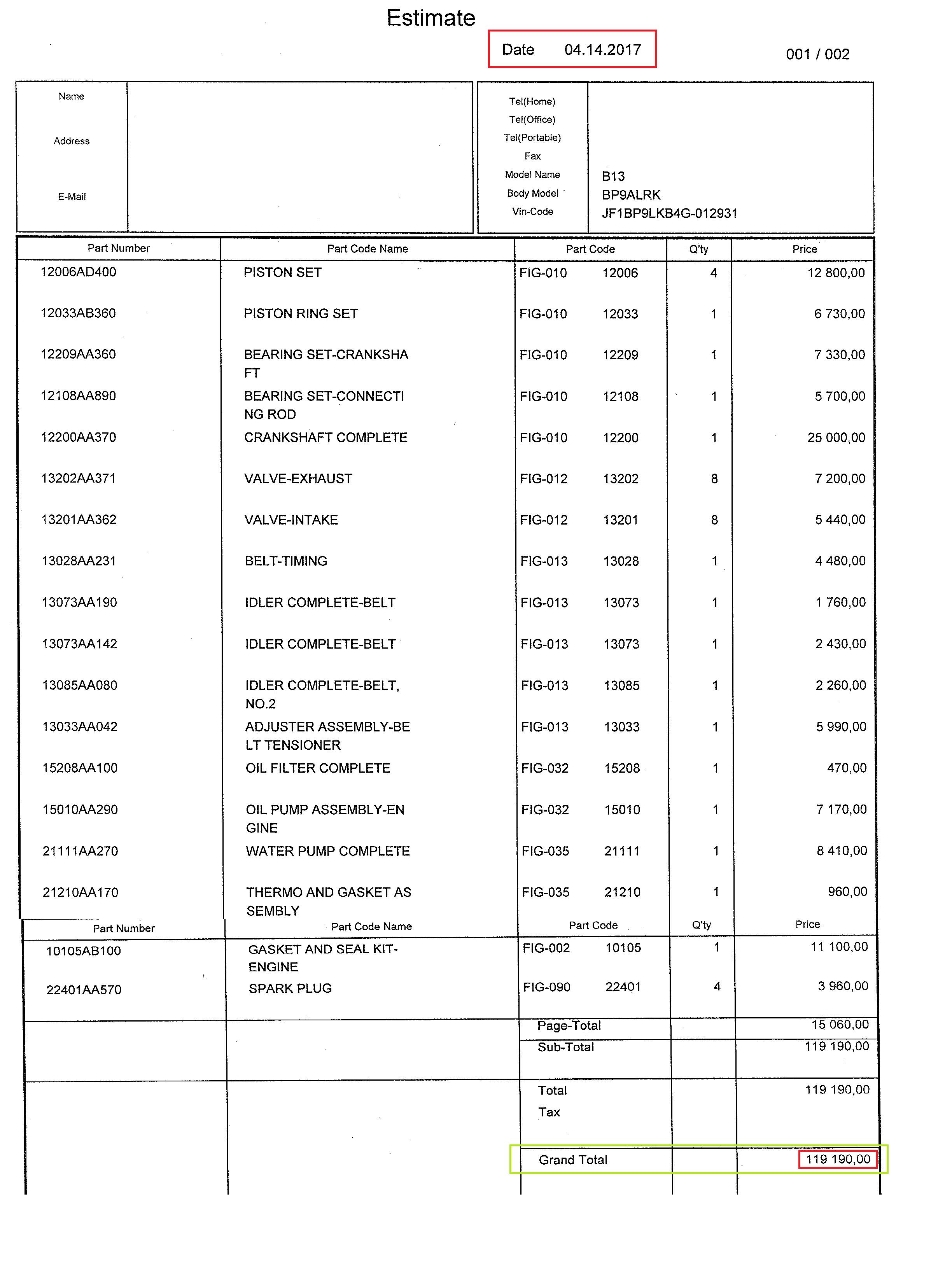

Piligrim писал(а): дай VIN набью ЗЧ набью работ и опять это просто из носу вынуто...
хотя бы примерно, если возможно. мне это крайне важно) jf1bp9lkb4g012931
Piligrim писал(а):- что с седлами?
- что с клапанами?
- что с направл клапанов?
- может вообще 7 лет назад точилось в 0.5 последний размер поршней?
Отталкиваться от смого худшего, все под замену. 7 лет назад точились под 0.25
Re: Субару Сервис "Созвездие"
Дмитирй писал(а):Отталкиваться от смого худшего, все под замену. 7 лет назад точились под 0.25
НУ хорошо....
нынче будет больно, очень больно вам и вашему кошельку....
ушёл работать
Получите запчасти по VIN с коленом, маслонасосом, 16 клапанами и полным ком-том ГРМ с помпой и термосом...
+разно работ на ~45000р.
...(( тем не менее спасибо большое)
Safro писал(а):вобщем-то гуманная цена
так то да) а что делать ?!(
