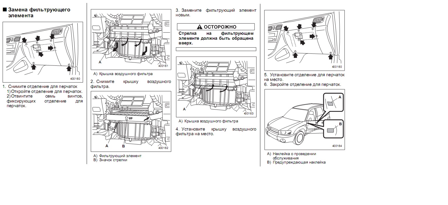

Здравствуйте. Отчаялся по картинкам на экзисте понять, где находится фильтр салона у форестера SG. Подскажите же, гуру, как его поменять, ибо из за такой мелочи гнать к вам машину бессмысленно

Balu2005 писал(а):Здравствуйте. Отчаялся по картинкам на экзисте понять, где находится фильтр салона у форестера SG. Подскажите же, гуру, как его поменять, ибо из за такой мелочи гнать к вам машину бессмысленно
Надо искать под перчаточным ящиком.
картинка прилагается  ;) .
(если чего, я не гуру. просто мимо проходил ;D )
Re: Субару Сервис "Созвездие"
Сообщение Boroda » 18 май 2012, 11:11
VAK, молодца,зачет поставил.

VAK писал(а):Надо искать под перчаточным ящиком.
Большое человеческое спасибо
