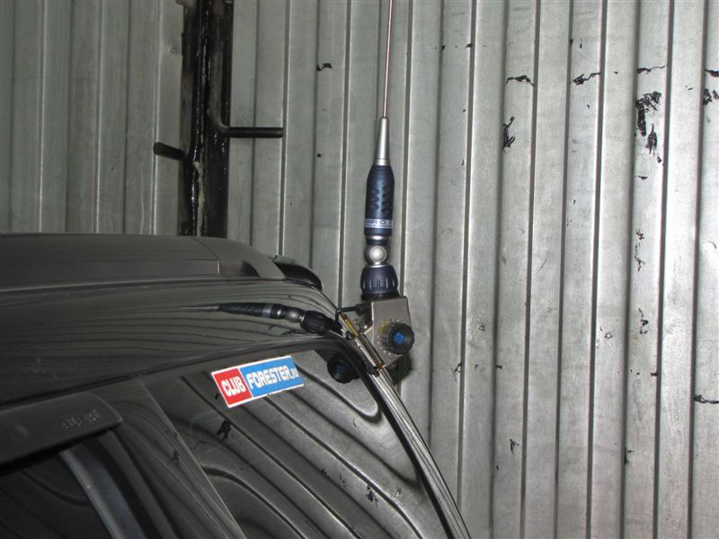

5.Выберите место установки антенны. Наиболее правильным и качественным будет установка на крышу автомобиля в центре кабины.

  [img height=600 width=400]http://antenna27mhz.spb.ru/images/CB/r1.jpg[/img][img height=600 width=399]http://antenna27mhz.spb.ru/images/CB/r2.jpg[/img][img height=533 width=800]http://antenna27mhz.spb.ru/images/CB/r3.jpg[/img]antenna27
