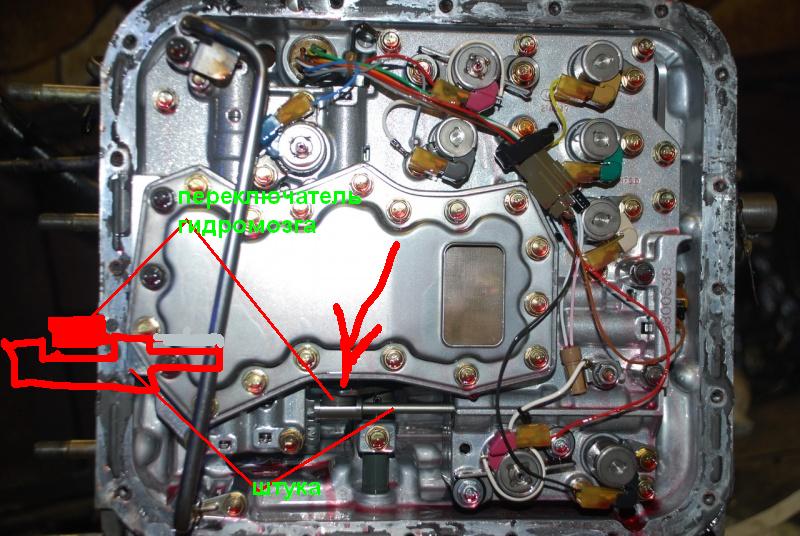

я снимал , разбирал мозги, там ломаться нечему вААААбще!!!!! у меня есть 2 коробки на разбор, одна с разломанной планетаркой, она вся разобрана, и вторая, почему-то не едет, скорее всего бублик. Обе одинаковые TV1A4BAAB? вообщем с турбовой легаси и от 2.0 двигателя. Вот отчет
http://forums.drom.ru/subaru/t1151667195.html
Дело полюбому в какой-то мелочи, сам селектор когда переключаете в коробке щелкает что-нибудь или селектор просто ходит и все тихо? Не спешите, попробуйте, послушайте. если тишина то как вариант, что мастера не правильно прикрепили шток который по средствам кулиса-трос-штука должен переключать режимы коробки в самом мозгу, гидравлическом=)
  Вобщем шток "вроде" впоряде-ходит.....буду электрическую часть смотреть))  огромное спасибо за статью про то, как разбирать-собирать)) по внутрянке я не знаю, подойдет ли что нить от Вашего коробаса-он новее по конструкции, чем мой и можно ли мой заменить на такой....мастер мой сказал что низя, но как то неуверенно, что вызывает подозрения))
