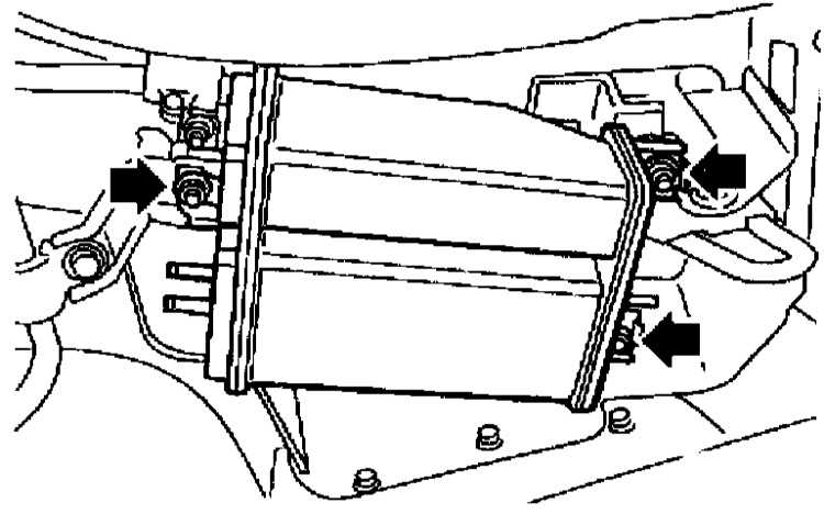

Угольный адсорбер заполнен активированным углем и служит для временной аккумуляции топливных испарений и продувается по сигналу ECM при открывании специального электромагнитного клапана (см. ниже). Из адсорбера топливные испарения поступают в во впускной трубопровод и сжигаются в процессе нормального функционирования двигателя.
Снятие и установка
1. Поддомкратьте автомобиль и установите его на подпорки.
2. Отпустите фиксатор и отсоедините от сборки угольного адсорбера испарительные линии.
3. Отдайте крепежные гайки и снимите адсорбер с кузовного элемента
Установка производится в обратном порядке. Проследите, чтобы крепеж был затянут с требуемым усилием (23 ± 7 Нм).
Снятие и установка
