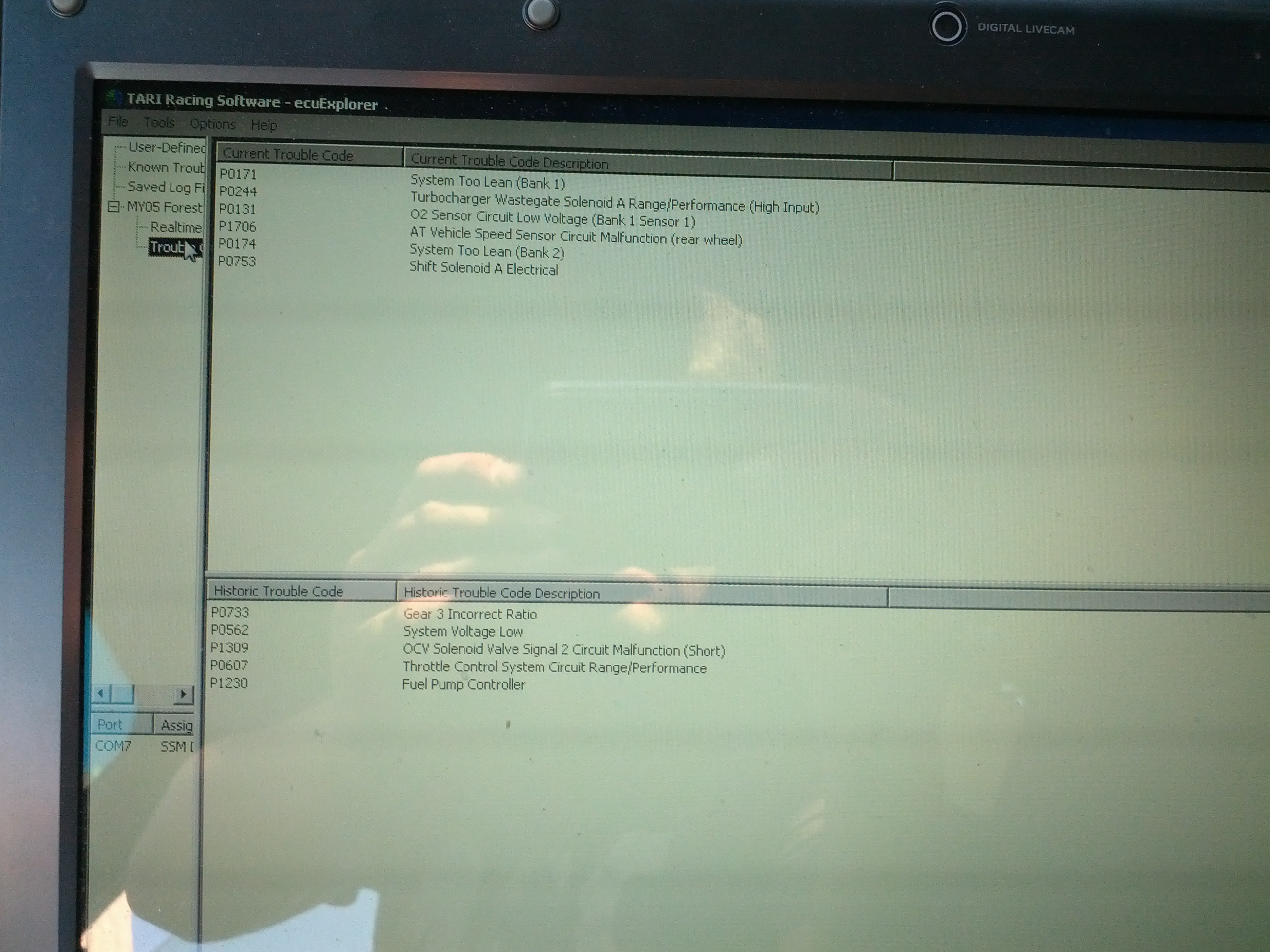

Всем привет ! ошибка P0171 появилась на следующий день после удаления катов и замены TF35 на TD04L . Скинул ошибку поспрашивал что смотреть , по совету Архитектора посмотрел впуск и все что смог , не помогло . Съездил к Donory прошился , 200 км без ошибки и снова она . Поменял воздушный фильтр на оригинал , думал помогло так как до дачи почти доехал 280 км не загоралась , но увы не фильтр . Приехав в город попытался поймать ошибку в логах , удачно , но ничего кроме как запредельное значение [font=Arial][size=13px]датчика[/size][/font][font=Arial][/size][size=13px] [/size][/font][font=Arial][/size][size=13px]температуры [/size][/font][font=Arial][/size][/font][font=Arial][/size][size=13px]воздуха и еще две ошибки по обеим лямбдам (P0133,P0165) не увидел . Народ кто шарит в лога может гляните , чтоб уже знать хотябы  что надо ченить .[/size][/font]

Логи утро и день ! Утром летает , днем тошнит и ошибки лезут  . Сегодня в historic аж 3 штуки упало P0817 P1313 P1609 , может масса где окислилась ???  :banghead:

У тебя с питанием на ECU проблемы. Проверь клеммы на аккуме. Пошевели коннекторы на ECU, посмотри как там контакты, может поржавело что... Проверь точки массы косы двигателя...
