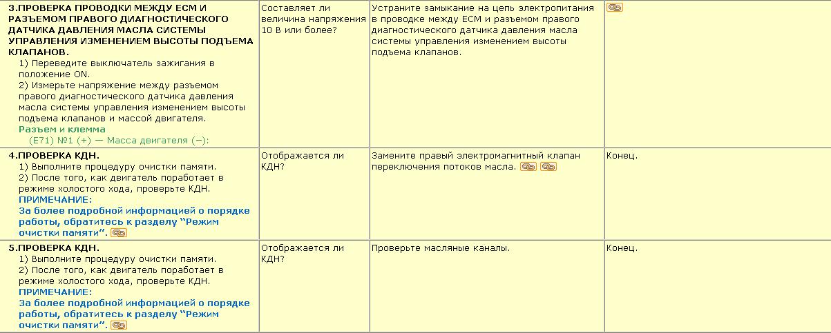

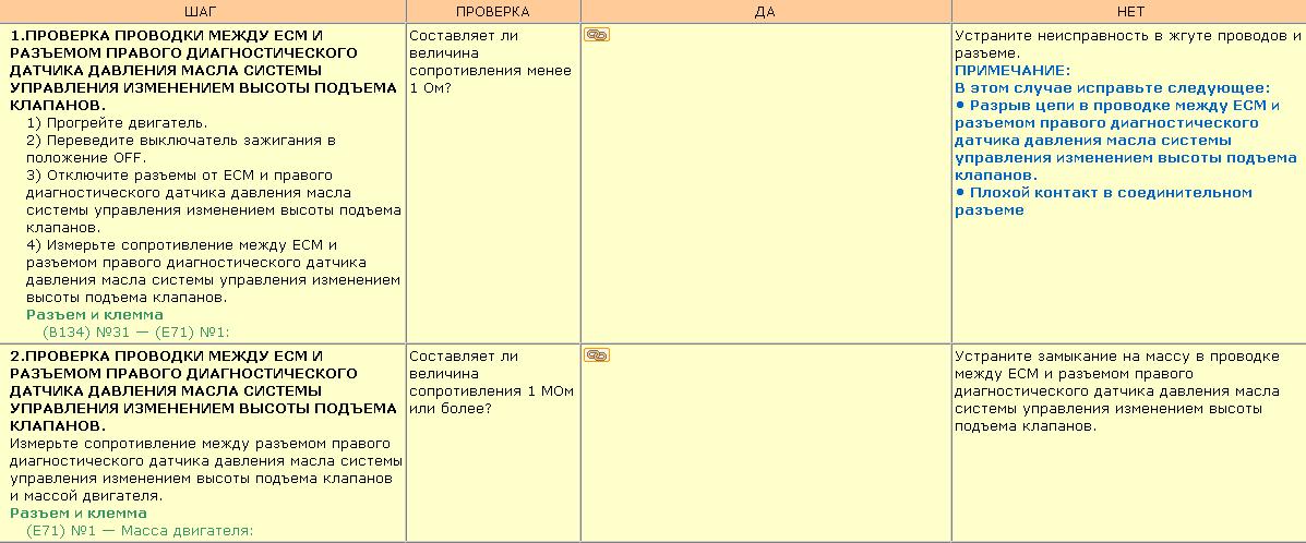

AlexNik писал(а):Одни говорят что датчик давления масла, другие что не может быть... что ещё?
Друзья, зачем гадать?
Есть прописанный заводом, алгоритм поиска неисправности по этой 0026. Обратитесь в первую очередь к нему...
Только SM берите от своего мотора.

Спасибо. А где можно этот SM взять... А то я к многим обращался... И офицалы и не, все говорят ну может это может то...

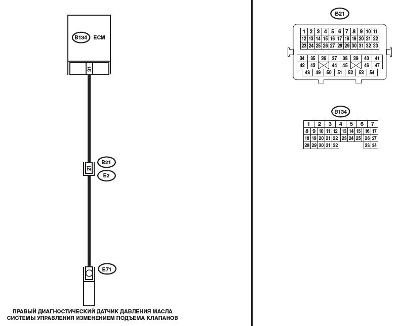

Сообщение Piligrim » 05 май 2014, 14:19
AlexNik, если поможет вот с Форестера 2009.
Алгоритм поиска аналогичен только распиновка и форма разъемов другая.
