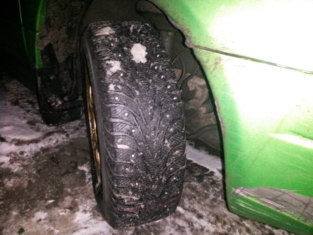

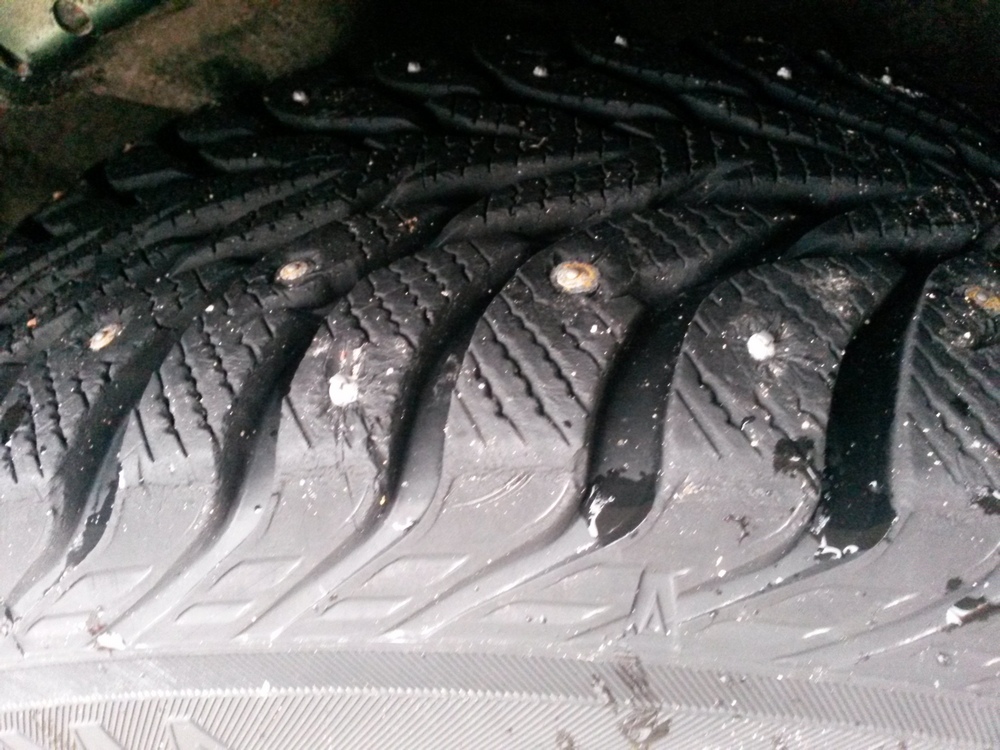

Re: Ошиповка шин. Вопрос.
Вот как то так это все и выглядит )))
Спасибо всем Вам огромное, друзья! Очень выручили в трудную минуту!
