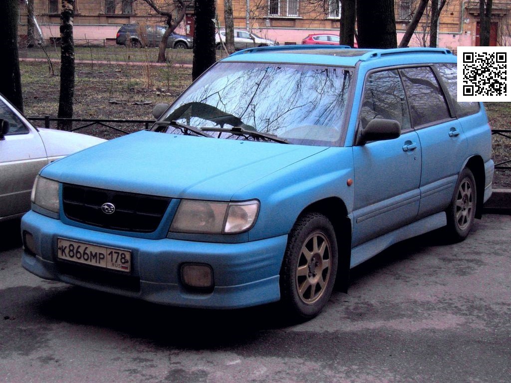

Покрыл резиной свой Форестер
Долго думал про эту резину, или просто покрасить?!
Решил тщательно изучить весь техпроцесс, сравнил все типы жидкой резины PlastiDip... RubberPain и ColorDip
Понял что в каждом бренде есть свои плюсы и минусы. В основном проблема этой темы то что никто не гарантирует что резина будет держаться на машине долго.
Ну а выкидывать около 20000 не очень хочется.
Поэтому приложив усилия и кое какие знания я нашёл оптимальный состав жидкой резины которая будет не дорогая, стойкая и простая в нанесении.
Основу заказывал Китайскую, а остальные компоненты в Москве. Перепробовал несколько вариантов добился довольно качественного результата.
В целом доволен как получилось, резина держится очень прочно практически никак не меняет свой состав при попадании на неё бензина, хорошо отталкивает воду и грязь.
кстате машину не мыл уже 20 дней и в принципе нельзя сказать что она грязная.

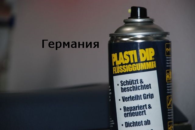

Re: Покрыл резиной свой Форестер
MegaDED писал(а):Пласти дип по определению немецкий, а тот что у нас продают под якобы американским делают в России
и официально пласти дип завозить запрещено по причине содержания определённого рода компонентов, а ввозить из германии куда проще если уж на то пошло. И выцветание это в первую очередь зависит от пигмента! Есть дешёвые которые выцветают пятнами а есть дорогие которые применяют в оригинальном продукте.
PLASTI DIP изначально американский. есть немецкие аналоги. есть китайский ширпотреб, как обычно. ПД российского производства не встречал. да, ввозить из Америки "запрещено", но если очень постараться, то можно. я работал именно с американским и могу говорить только о нем и о его качествах, (которых, кстати не так много) пигменты по желанию добавляют в ПД, который в ведрах, для создания цветов на любой вкус.
спорить не буду, но сомневаюсь что вы пользовались именно американским пд.
производство в германии ближе и доставка куда проще, только даже из германии не выгодно ввозить...куда уж из америки.
то что продают в россии это 100% самопал как и во многих странах...
во вложении я кинул фотки баллончиков пласти дипов )))
ну а вёдра с настоящим пд я уж не буду выкладывать но там отличия не так заметны.
состав резины повторюсь практически везде одинаковый различия только в компонентах и их качестве!
