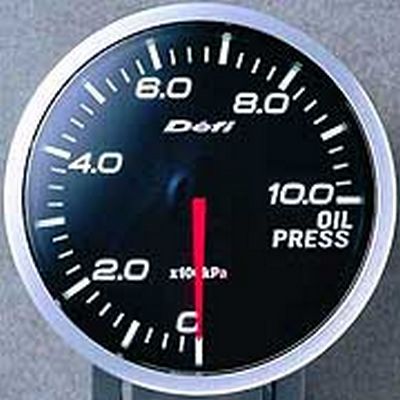

Проблема с датчиком дополнительной индикаци.... датчик как на картинке
В общем стрелка замерла на 7 kgf/cm2 . При этом на холостую лампочка красная может подмаргивать и издавать звук писка. Подсветка прибора тоже погасла. Если долго шурудить проводами которые подходят к нему, то он может и загореться, вроде даже заработать на несколько сек. Я его снял...и не поверите, не могу разобрать, они разборные вообще???

завальцован мне кажется=))) Ободок серебристый крутиться а не вынимается))) Шурупчики сзади открутил а толку нуль.
Если честно, то не уверен что дело в показометре. Стрелка замерла на 7...подсветка не работает....может конечно провода... датчика у меня 4ре, этот стоит в середине, а крайние работают....подключение я так понимаю последовательное там. Наверно не провода, а датчик.(((

Дэфи не разбирал, разбирал Шэдов. Люминька там тонкая, развальцовывается любым тонким предметом. Лучше чем-то пластмассовым, чтобы поверхность особо не царапать, хотя при установке в подиум царапин не видно. Вот только "чинить" там внутри нечего - масипусенькие диодики и всякая другая мелочёвка на печатных платах.
Re: ремонт датчика Defi oil press
Nomad писал(а):Дэфи не разбирал, разбирал Шэдов. Люминька там тонкая, развальцовывается любым тонким предметом. Лучше чем-то пластмассовым, чтобы поверхность особо не царапать, хотя при установке в подиум царапин не видно. Вот только "чинить" там внутри нечего - масипусенькие диодики и всякая другая мелочёвка на печатных платах.
Если я к этому датчику подключаю от юнита провод то он не показывает(проводка нормальная на других датчиках проверял)_. Стоит надавить на плату или на разъемчик (надавить сзади) то он оживает, тоесть где то внутри что то отходит). Не совсем понял про развальцовку. Каким предметом и как чуть поподробнее. Можно в личку.

Слушай, ну я делал тонкой отвёрткой. Банально поддеваешь с тыльной стороны и отгибаешь по кругу. Но это я делал с Шэдов.

Разобрас свой методом часичного развальцевания наружнего платикового ободка серого цвета, внутри микросхемы, на моем датчике обломан был шлейф, соеденяющий 2 микросхемы, решилось за 200р в первом салоне ремонтов сотовых телефонов=)
