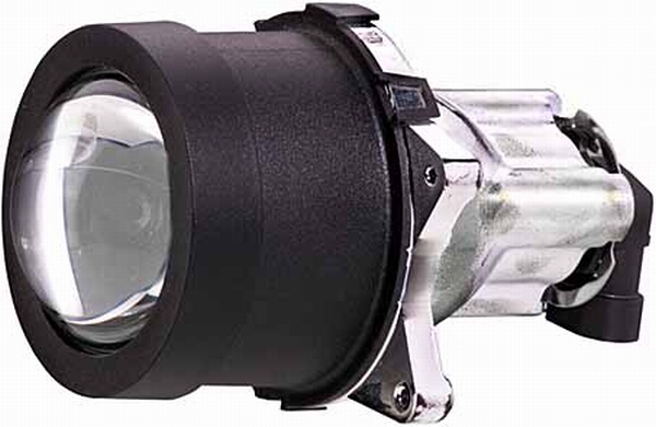

  Если ты хочешь их поставить на место ПТФ, то как думаешь их герметизировать? Городить корпус из фановых труб и гор силикона? :) И потом - сомневаюсь я в устойчивости их линз к внешним воздействиям. Если уж хочется сделать грамотный ксенон в ПТФ надо использовать корпусные DE-модули (галоген) для внешней установки  от Хелла + поставить в них комплект гей-ксенона типа за 2-3тр. Например 60-е модули можно взять, очень подходят - см. приложения. И кстати проверено - стекло там очень крепкое, не трескает. И светят правильно.

60MM
1BL 998 570-001D 60
(165.12 КБ) 604 скачивания
