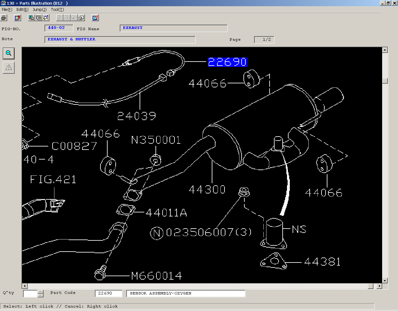

Сообщение Piligrim » 12 сен 2016, 17:25
прикольное было штатное решение FHI для 3литра В12
вых 3л В12.png (58.95 КБ) 17633 просмотра
