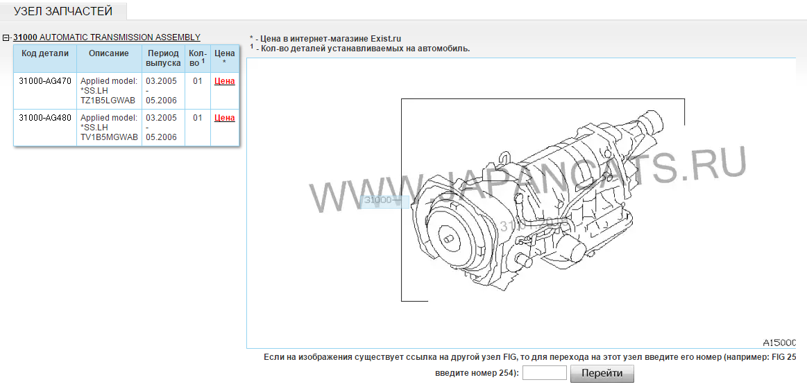

Mit писал(а):Все проще - все SG9 (то есть 2.5 турбо) с АКПП - TV, а все остальное (турбо / не турбо) c АКПП - TZ
Мм, посмотрел на japancats АКПП SG9 08 модельного года. Там, например, есть два варианта:
Applied model: *SS.LH
TZ1B5LGWAB 03.2007 - 11.2007
TV1B5MGWAB 03.2007 - 11.2007
Так что выходит, что не так уже всё и проще.( Если верить этому источнику, то возможны и TZ и TV.
Re: Отличие SG5 турбоевропейца от турбояпонца=)))
Сообщение i66 » 30 янв 2016, 11:07
acepire писал(а):Мм, посмотрел на japancats АКПП SG9 08 модельного года. Там, например, есть два варианта:
08 модельный год если и существует, то в еденичных экземплярах и возможно какой-то переходный вариант, я например не просто не встречал, но и не слышал о них.
Верь мне, не ищи черной кошки  :))  SG9 Европа - только TV
Оно скорее всего тебе коробку от несчастного SH9 предлагает  :)
Или вин давай :)
Митя
Сообщение acepire » 30 янв 2016, 15:51
i66 писал(а):08 модельный год если и существует
Это ж машины 7 года выпуска. В общем, не важно. Для 6 года, например, каталог также выдает варианты TZ и TV.
Mit писал(а):Верь мне, не ищи черной кошки    SG9 Европа - только TV
Ну ок. Быть может. Я полюбопытничал в каталог, потому что считал, что для SG9 TV как раз редкий вариант (как и для аутбека 2.5)
