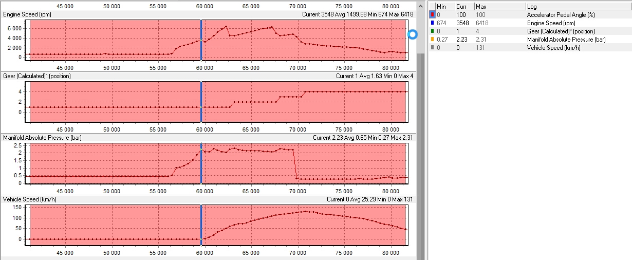

stall speed в моем понимании нечто другое, смысл его подъема я вижу то-же в другом - stall start
например - моё, обороты перед стартом с 2-х педалей поднимаются до 3500, при этом давление турбины 1,2 избытка, и старт уже на бусте.
имхо в этом смысл поднятия stall speed.
кстати, любителям механики, вам без лауч-контроля старт с буста недоступен в принципе.
