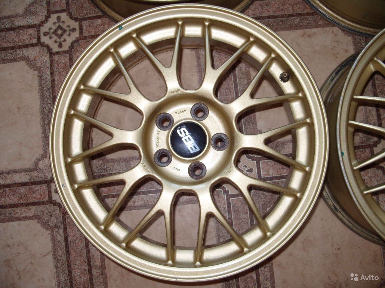

Idler (aka Бездельник)
Декабрь 2012 / 577
Авто: Out 3,0 '04
Re: Не лезут 4 пот - варианты?
Сообщение Idler (aka Бездельник) » 04 июн 2015, 11:09
Sawd писал(а):forget
about CAST! ForgeD only =)
И, таки да, BBS RG362 - штатная СТИшнофориковая КОВКА
Декабрь 2012 / 577
Авто: Out 3,0 '04
Сообщение Idler (aka Бездельник) » 04 июн 2015, 11:11
BBS RG 362 forged monoblock
4pod OK
Сообщение i66 » 04 июн 2015, 11:21
ich bin kapitulieren..
Сообщение Wazzzeee » 04 июн 2015, 11:22
вот точно такие я и купил!
Роман, спасибо, точно, оно самое, форгед

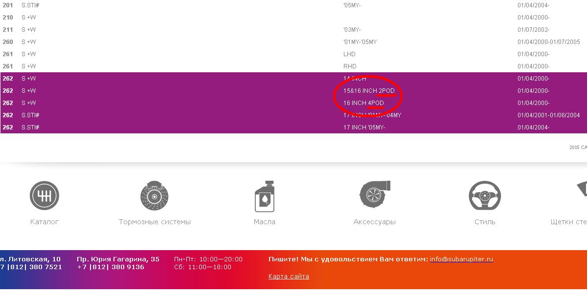

Dementy
Январь 2010 / 971
Авто: Volvo и Mercedes
Откуда: Город На Неве
Сообщение Dementy » 04 июн 2015, 15:25
Idler (aka Бездельник) писал(а):4poT OK
:D

Mit
Октябрь 2010 / 858
Авто: Forester 2.5t AT '06
Откуда: SPb
Сообщение Mit » 04 июн 2015, 18:49
Измерили сегодня у друга на форике со штатными 2pot зазор от суппорта до спиц - 61мм.
Диски у него вот такие:
Други, у кого такие с 4-pot? Игорь, помоему у тебя же такие диски?
Измерьте плиз этот зазор! Типа так (это у меня 20мм):
[font=Verdana][size=78%] [/size][/font]
Митя
Сообщение i66 » 04 июн 2015, 21:17
на таких 16" но репликах был на "Пикнике", были с запасом, а у меня свои такие 17", оригинал, но на зимней резине, то-же с запасом, их зазар промерить не смогу до ноября-декабря...) щас OZ, зазор 1мм.
Dementy
Январь 2010 / 971
Сообщение Dementy » 05 июн 2015, 14:06
Idler (aka Бездельник), так албанцы местные заполняли :D Еще небось слово каталог с ударением на вторую гласную произносят :D
...ибо POT - чашка, горшок, а POD - стручок :D
Ты бы хотел четырехчашечные, или четырехстручковые тормоза иметь? :D :D :D
Мое 777 сообщение - флуд ;D ;D ;D
Декабрь 2012 / 577
Авто: Out 3,0 '04
Сообщение Idler (aka Бездельник) » 05 июн 2015, 19:05
Dementy писал(а):албанцы местные заполняли
Все каталоги СубаруФаст?)
POD также = капсула, коробочка, отсек
з.ы.: у меня четырехчашечно-четырехстручковые )))
з.з.ы.: Все-таки чаще встречается 4 PoT на пиндосайтах, ИМХО, им просто ближе чайники
