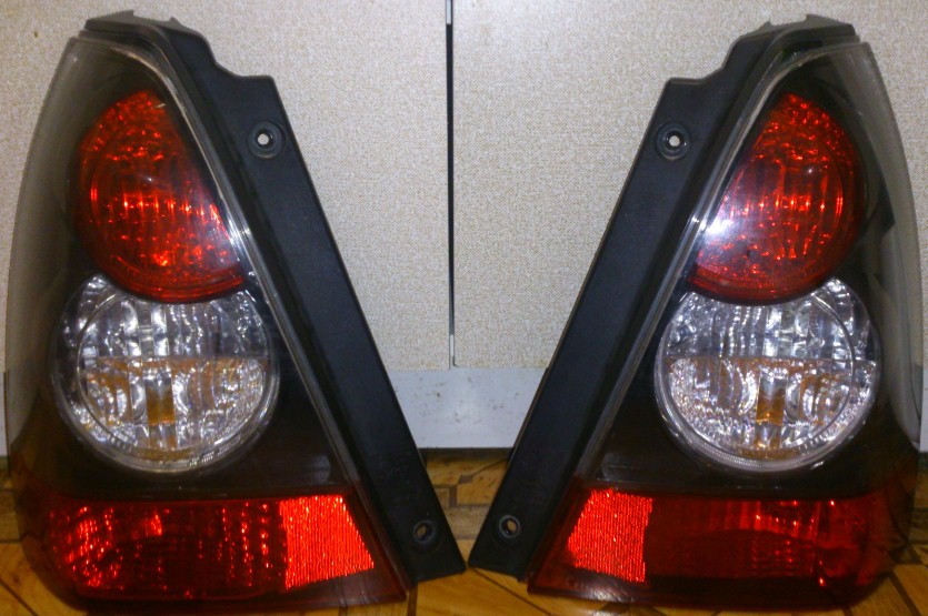

STi фонари на SG5
Сообщение DoctorFFC » 29 окт 2014, 09:44
Черная машина должна быть чёрная ВСЯ!!!
посему хромированные фонари на чёрном форестере смотряцца инородно!!!Решение было принято. вопрос остался в реализации. Конечно, можно купить и поставить от STi. Но куда деть потом родные? да и денег это немало получиться потратить. Была выполнена процедура по чернению и машинка приобрела другой вид!
БЫЛО/СТАЛО... теперь займёмся головным светом.

привет а как вы их вскрыли то... тож хочу... пока мои стопы в таком аро стайле -хром терпеть не могу -)

я их не вскрывал просто ;)
Re: STi фонари на SG5
Сообщение Liska » 30 окт 2014, 17:27
DoctorFFC,  прикольно! супер! а как без вскрытия?

Сообщение DoctorFFC » 30 окт 2014, 18:14
без вскрытия как? Аккуратно, не быстро, но довольно эффективно. У приятеля вот не получилось и они у него стали чёрными ВСЕ, вместе с отражателями :)
Думаю теперь и фары попробовать без вскрытия, хотя рассказывают, что их вскрыть проще, чем такой геморрой, да и в них риск отражатели запороть больно высок...
технология, говорят где то в нете описана, но я не читал. Мне просто сказали чем. а как я уже сам старался. Средство для прочистки труб "КРОТ" вам в помощь, ни или другая с едким натром в составе, конечно не очень быстро, но вполне надёжно сжирает хром с любой основы... Только работайте аккуратно, постарайтесь на себя не пролить. Обязательно резиновые перыатки, желательно очки и кран с водой в непосредственной близости. (я вот чутка на башку себе пролил, несмотря на то, что сразу обильно промыл, место контакта 2 дня чесалось).

Рестайлинговые очень сложно вскрыть, только пилить по контору. Проверено на личном опыте- греть бессмысленно. До рестайла нагревом вскрываются. Так что проще заказывать сти. И без "крота"

Конечно проще, ктоб спорил. А еще проще СТИ форестер купить. Я рассказал о бюджетном варианте. У меня на все вместе с просушкой ушло около 2 часов и 18рублей на "Крот". Фонари не разбирал, это сделать не испортив невозможно!!!  Ну а дальше каждый сам делает свой выбор.
Да и откровенно говоря не видел чтобы STi фонари на каждом углу продавали, а когда продают, то денег слишком много за них хотят...

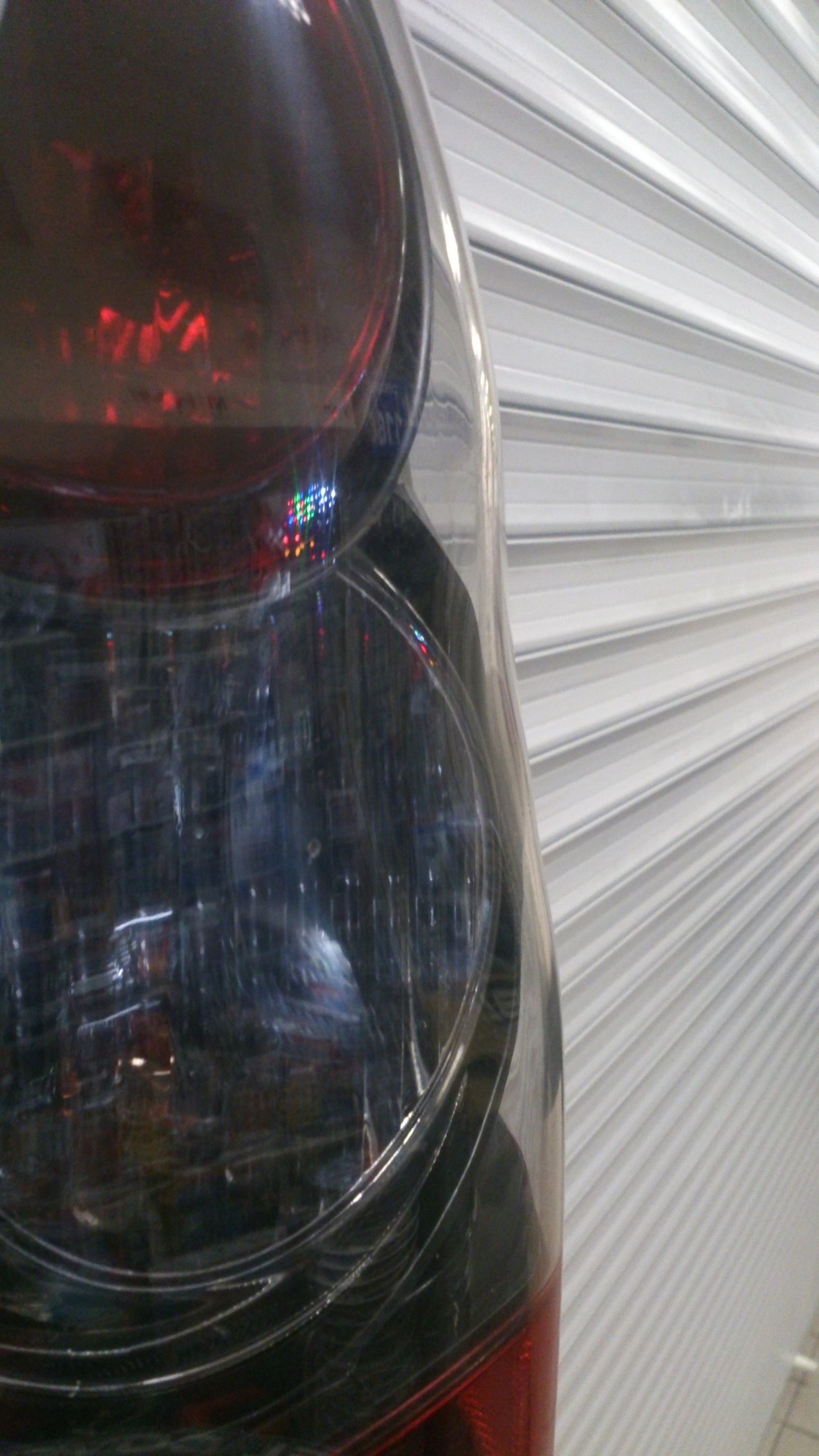

И да,фонарь я запорол,увы. Доктор на днях фотки выложит,что с ним стало.

Вот такие неприятности подстерегают тех. кто решится делать сам. Но честно скажу - страшно только первый раз :)
