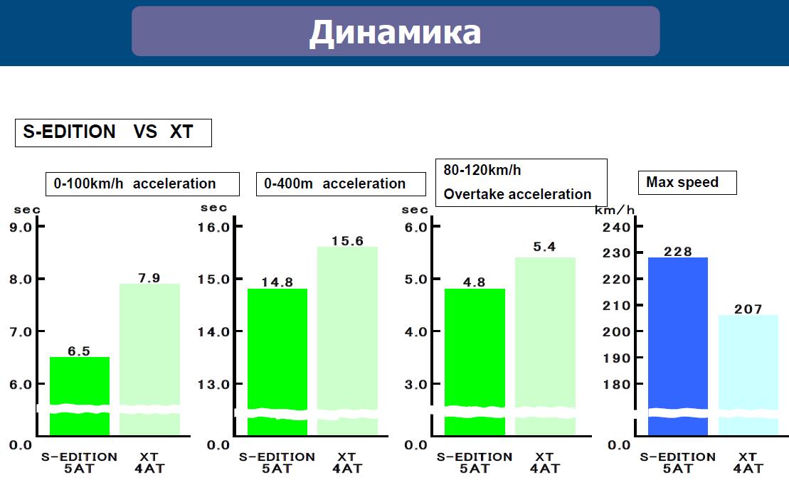

Сообщение Mit » 27 ноя 2015, 00:00
Toxa писал(а):Почему не в пользу 4х ступа? На 4ст как раз цифры меньше ж, т.к. на одно переключение меньше
Да почему меньше-то? У тебя, ИМХО, вот 100% вторая передача ровно под 100+ км/ч сделана! Иначе они не получили бы TTX разгона до 100 твоей машины 6.5 сек. И какого-нить маркетолога бы уволили :-D
Кстати, у тебя в стоке 6.5 до 100 - смотри картинку во вложении.
Могу еще посчитать...
SH s-edition:
Колеса 225*55/17 ==> периметр 2.14м
Передаточное второй передачи - 2.264
Главная пара - 3.272
100км/ч = 1,67км/мин ==> 780 rpm на колесах * 3.272 * 2.264 = 5780 оборотов входного вала трансмиссии.
Как думаешь,  докручивает твоя трансмиссия при разгоне до 5800 оборотов?
Учитывая, что у тебя даже обороты максимальной мощности сдвинули до 6000.
Я вот думаю, что у тебя мотор запросто при разгоне на 2-й передаче до 6500rpm доходит, а значит трансмиссия где-то до 6200-6300 раскручивается, а это нормально так 100+ :)
Кстати, для сравнения, чтобы представлять на сколько у тебя короче 2-я передача - на SG9 100км/ч на второй передаче будет 5050 оборотов (а у тебя 5780)...

Сообщение Toxa » 27 ноя 2015, 10:27
Дык я о чём. Ыдишн делает 2 переключения (1-2 и 2-3), SG9 делает одно. На таком коробасе я не поверю, что потери на переключение меньше, чем потери на более длинную передачу =)) Мне вообще кажется, что сначала двиг упирается в отсечку, ему перекрывают бенз и только затем коробас вдупливает что надо переключиться.

Сообщение Mit » 27 ноя 2015, 11:28
Toxa, 1 переключение! Одно :) 1-2 и сотню на 2-й передаче набирает...
