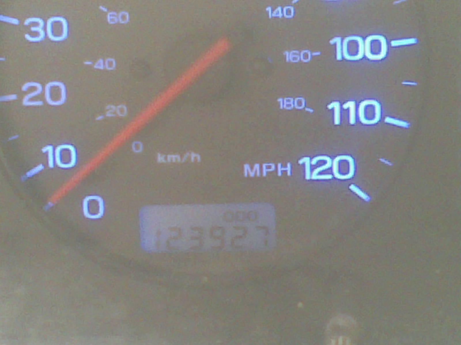

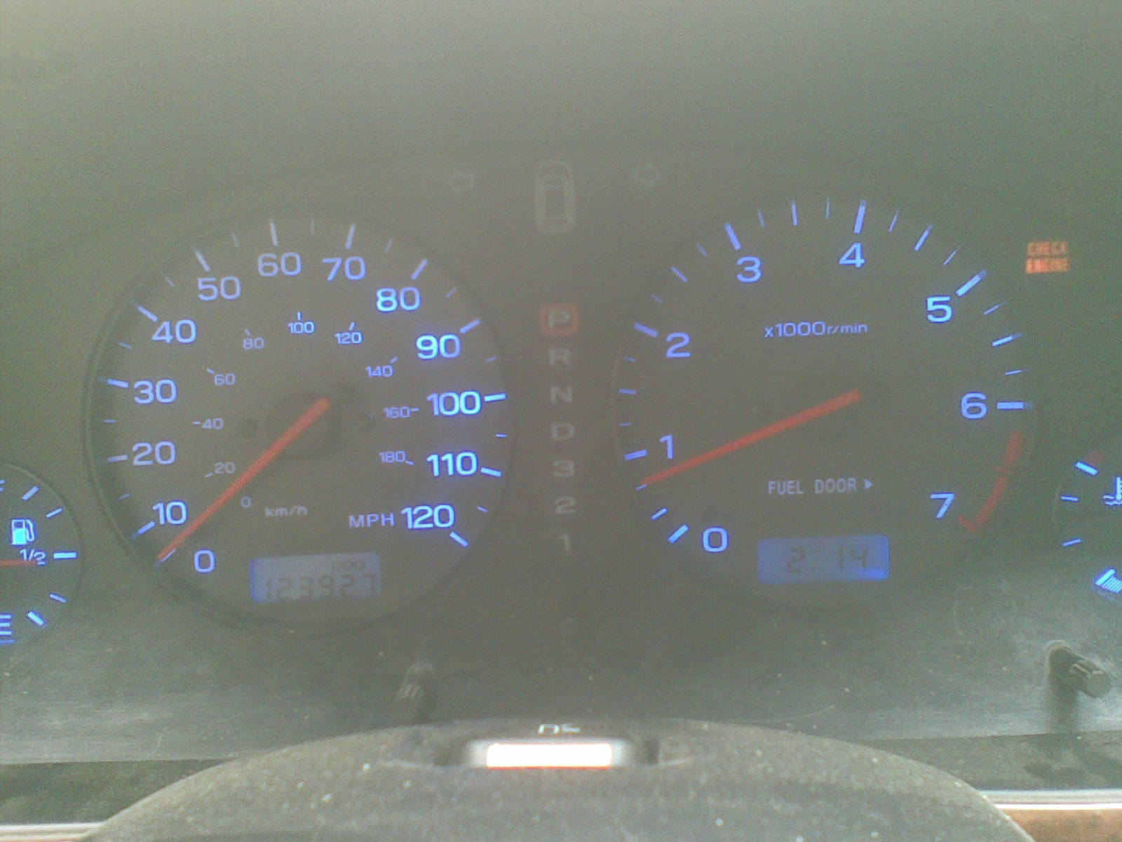

novichok Спасибо Дорогой ! Хованщина рулит !!!  ;) :D
Kolbasov писал(а):
2.5GT седан американка дорестайл?
Именно !
Kolbasov писал(а):
А что не работает?
Отсутствует кнопка регулировки яркости подсветки приборки (у нас она слева сверху, вроде ... ) и вроде не очень они подружились с потолочным индикатором пристёгнутости пассажиров. Про темп. за бортом уже не помню, а вот остаток бенза в баке довольно похоже показал .

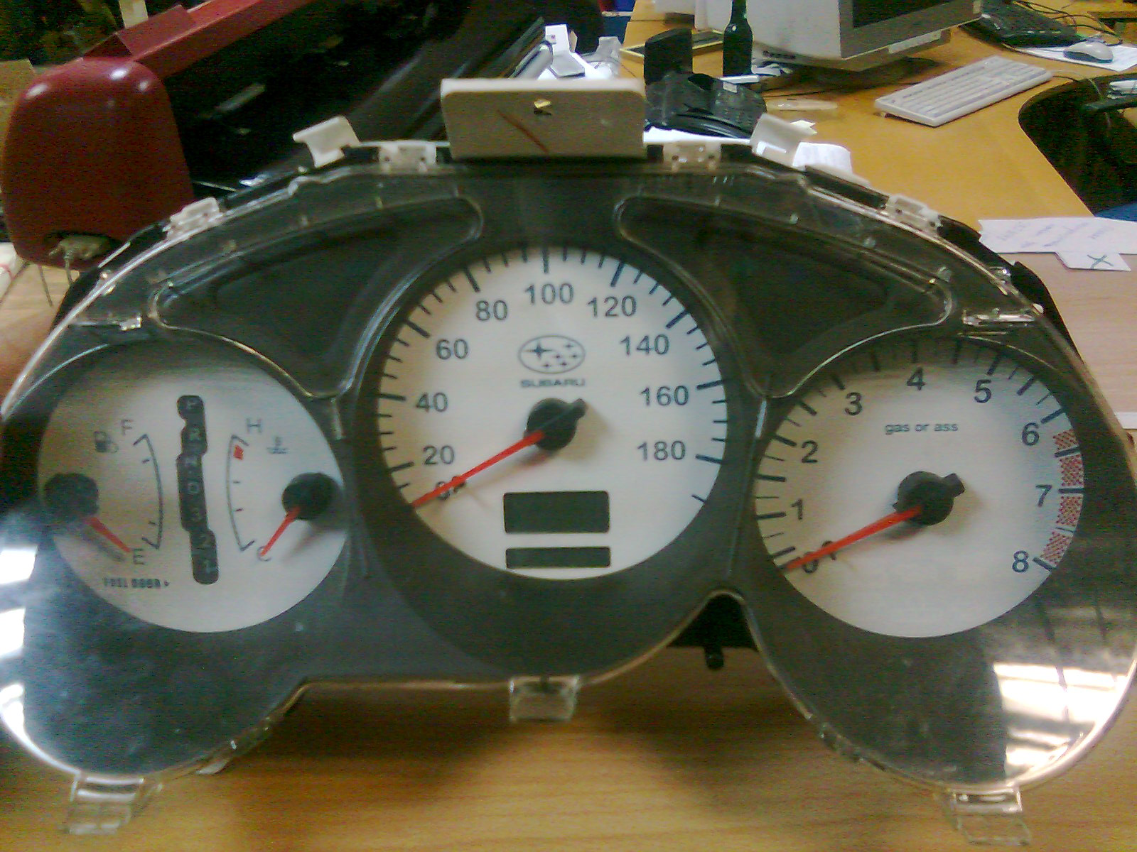

а есть у кавонить донорская приборка от ам.форя
нада денинсталировать дайлы под лазерскан :rtfm

распотрошил свою,
скоро выложу результаты

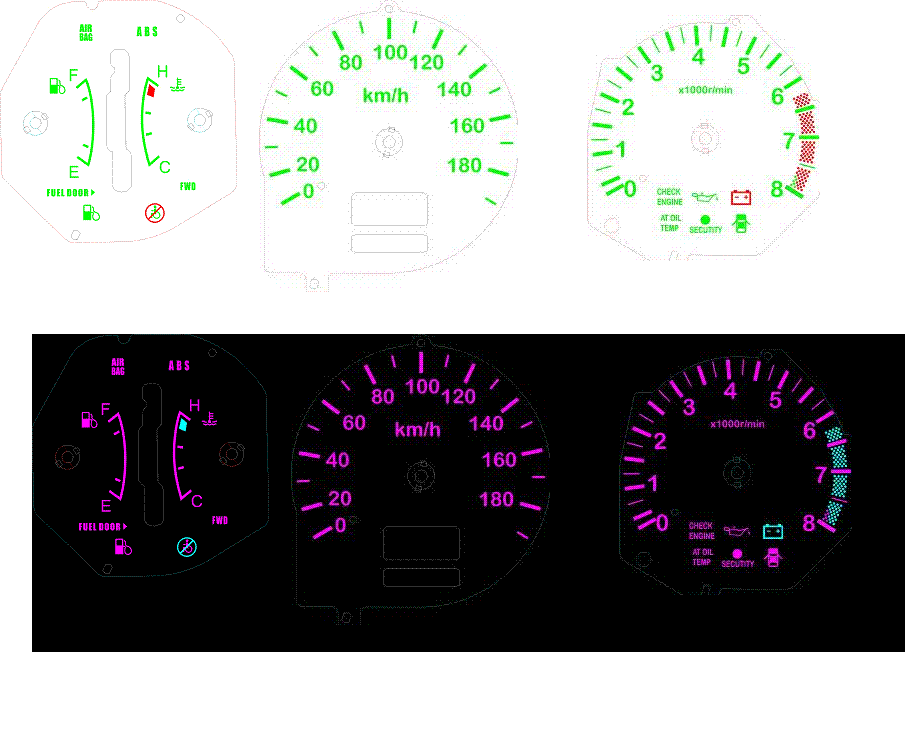

черновичог готофф

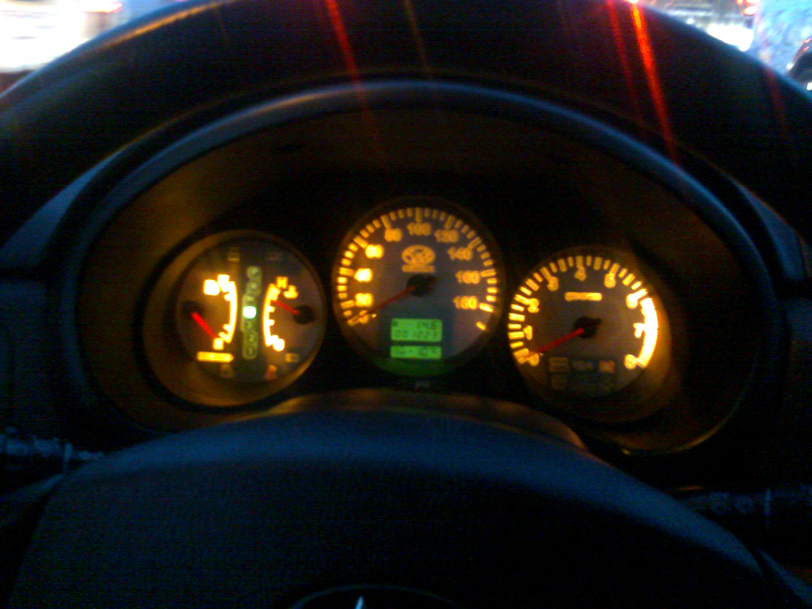

вот отчитываюсь
сделали два варианта
типа посинее и позеленее
оба как черновики могу предложить по 500 рэ,
штоб отбить расходники
щас есть зелёные цыфры
продолжаю работать над технологией
советы поощряюцца
Antowka
Re: тюнинг приборки
Сообщение Antowka » 23 дек 2010, 19:45
Интересно почему на последнем фото одометр зеленый я когда переделывал у меня голубой был!!
Если свои фотки найду выложу!!!!
outlaw
Февраль 2010 / 293
Re: тюнинг приборки
Сообщение outlaw » 23 дек 2010, 19:52
элементарно вацон
диоды стоЯт в подсветке;
Antowka
Re: тюнинг приборки
Сообщение Antowka » 23 дек 2010, 19:54
Видимо поэтому свет не равномерный!!!
outlaw
Февраль 2010 / 293
Re: тюнинг приборки
Сообщение outlaw » 23 дек 2010, 19:58
неравномерный пишеццо вмести
видимо просто диоды поставили без отражателей
есть щас плазма-комплекты, себе буду сам варганить

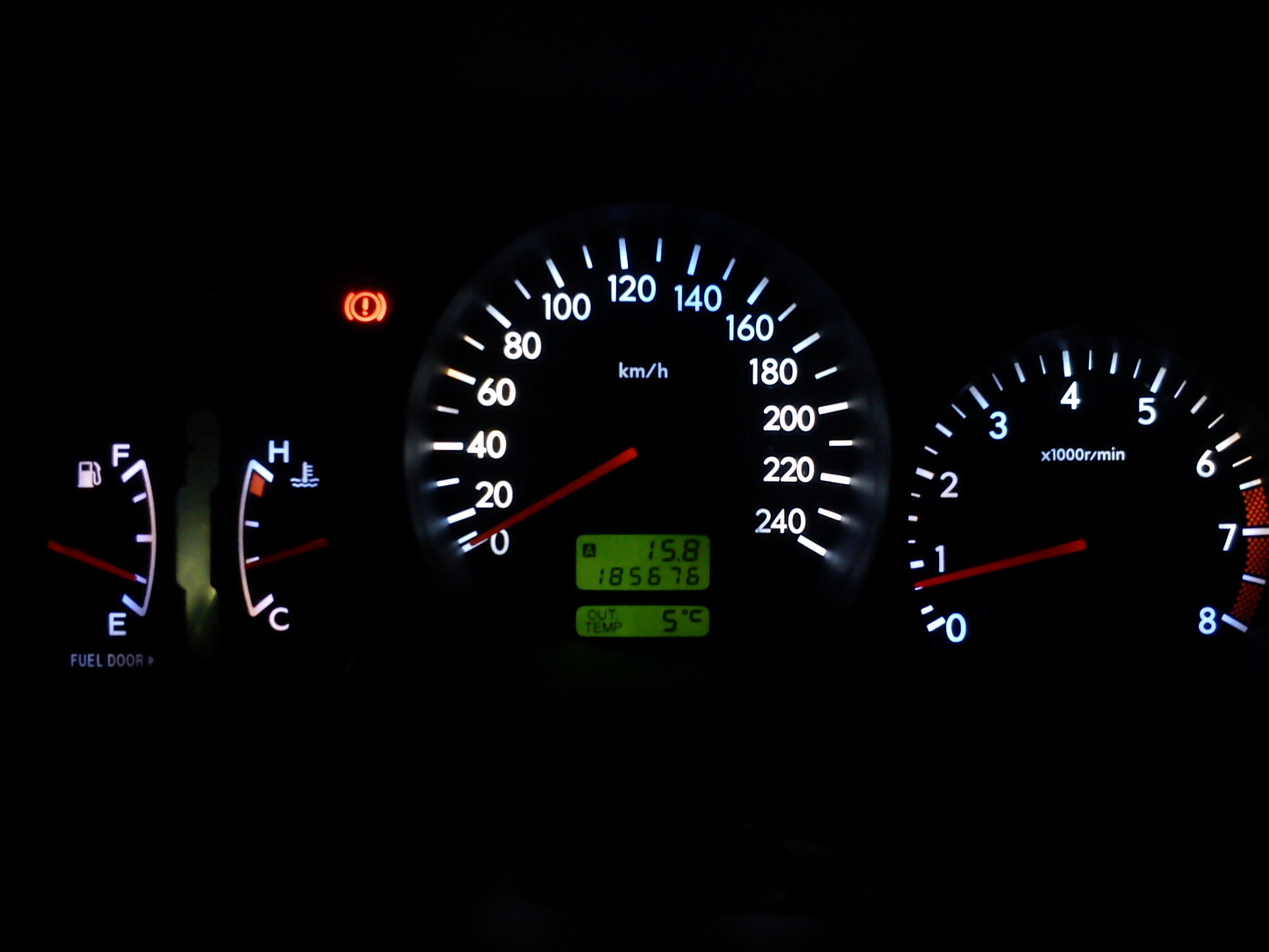

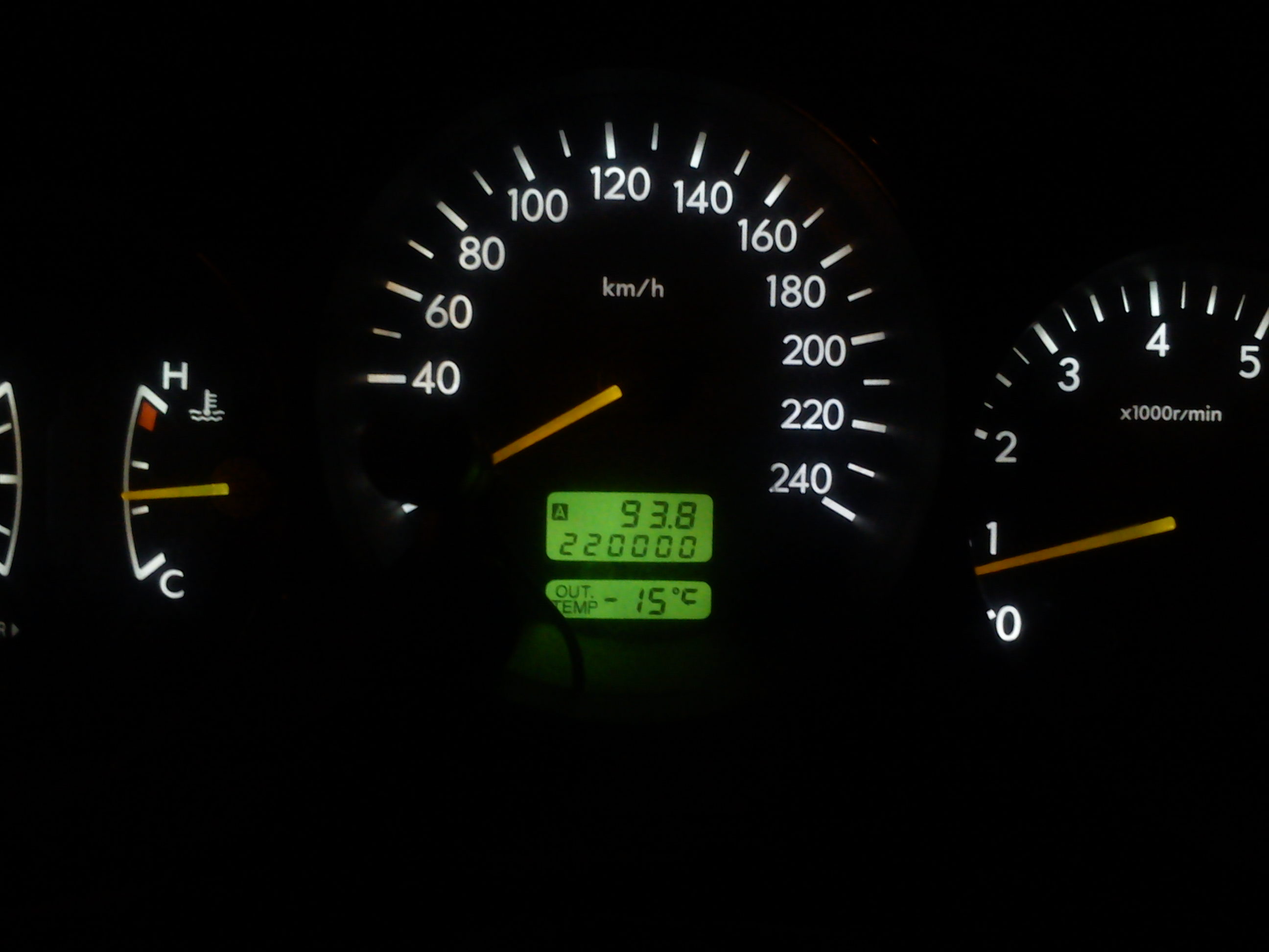

Ну в общем доделал. Нашел старую приборку от 2112, вырезал оттуда тахометр, потом все затонировал, вроде ничего.
при дневном свете- габариты выключ:
там же с включен:
в темноте:
с включен:
стрелки отдельно мелкими диодами подсвечивал.
Re: тюнинг приборки

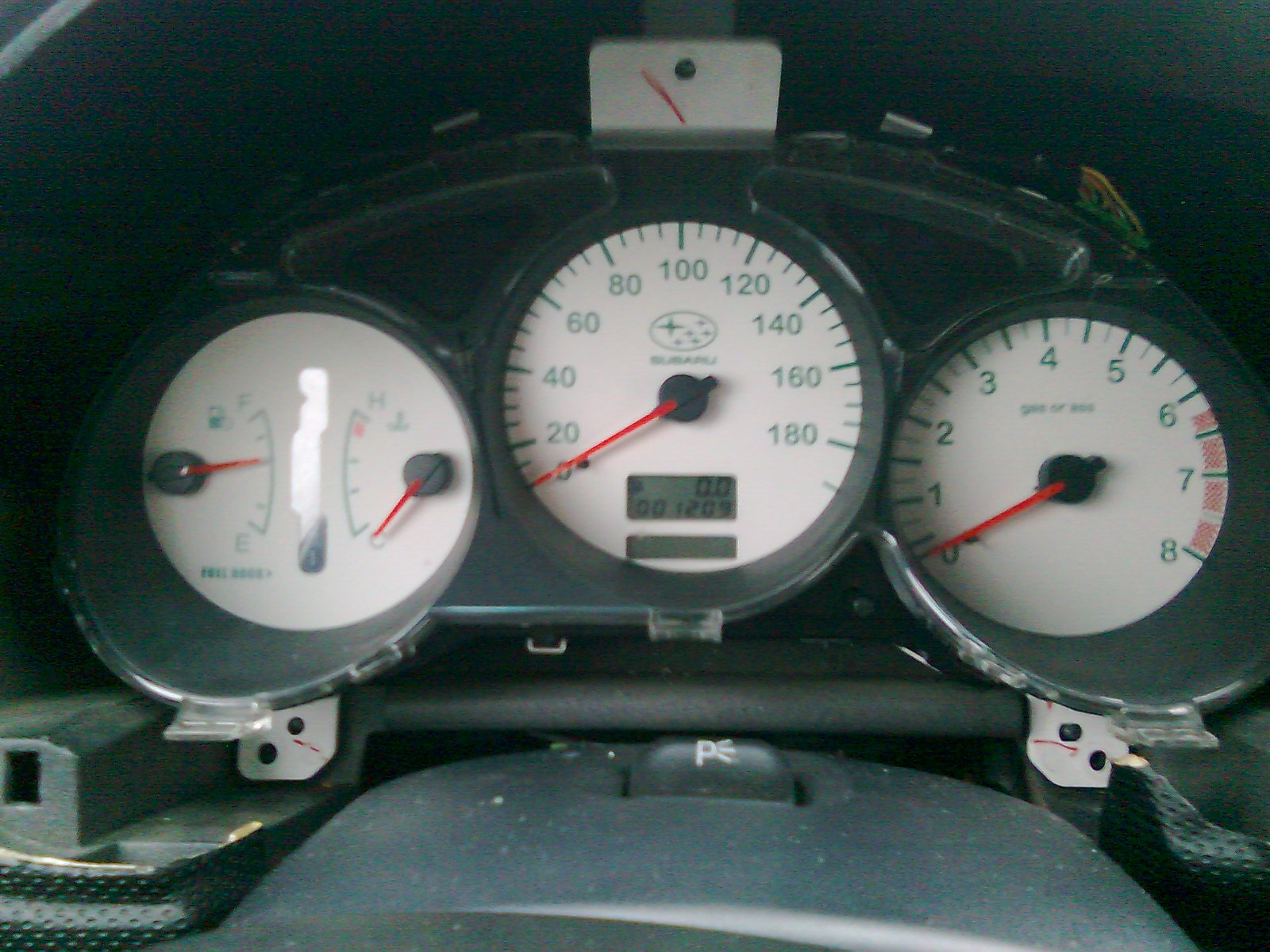

Сообщение Архитектор » 18 июн 2013, 18:48
После снятия стрелки как на место ставил? По GPS?
Я просто снял циферблаты и ножом стер с них зелень, потом приклеил 2 слоя тонировки-пятерки изнутри. Оставил штатные лампы - они подсвечивают стрелки, добавил белую светодиодную ленту по кругу прямо под шкалами. Получилась белая шкала. Диодами нормально подсветить стрелки не получилось, слишком направленный свет от диодов не проходит через штатный световод (прозрачный пластик под циферблатами). Родные красные стрелки неделю ставил на место с помощью бортового компьютера (бенз, темп ОЖ и тахометр) и GPS (спидометр). Стрелки постоянно цепляли за что-то в некоторых местах. В итоге поставил желтые от американской приборки, они почему-то цепляют меньше (ПОЧТИ не цепляют). В общем снятие стрелок бесследно не проходит.
Re: тюнинг приборки
Сообщение Архитектор » 18 июн 2013, 19:15
Первое фото - красные стрелки (вроде бы, подсвеченные светодиодами, уже не помню)
Второе - желтые стрелки (светят родные лампочки)
