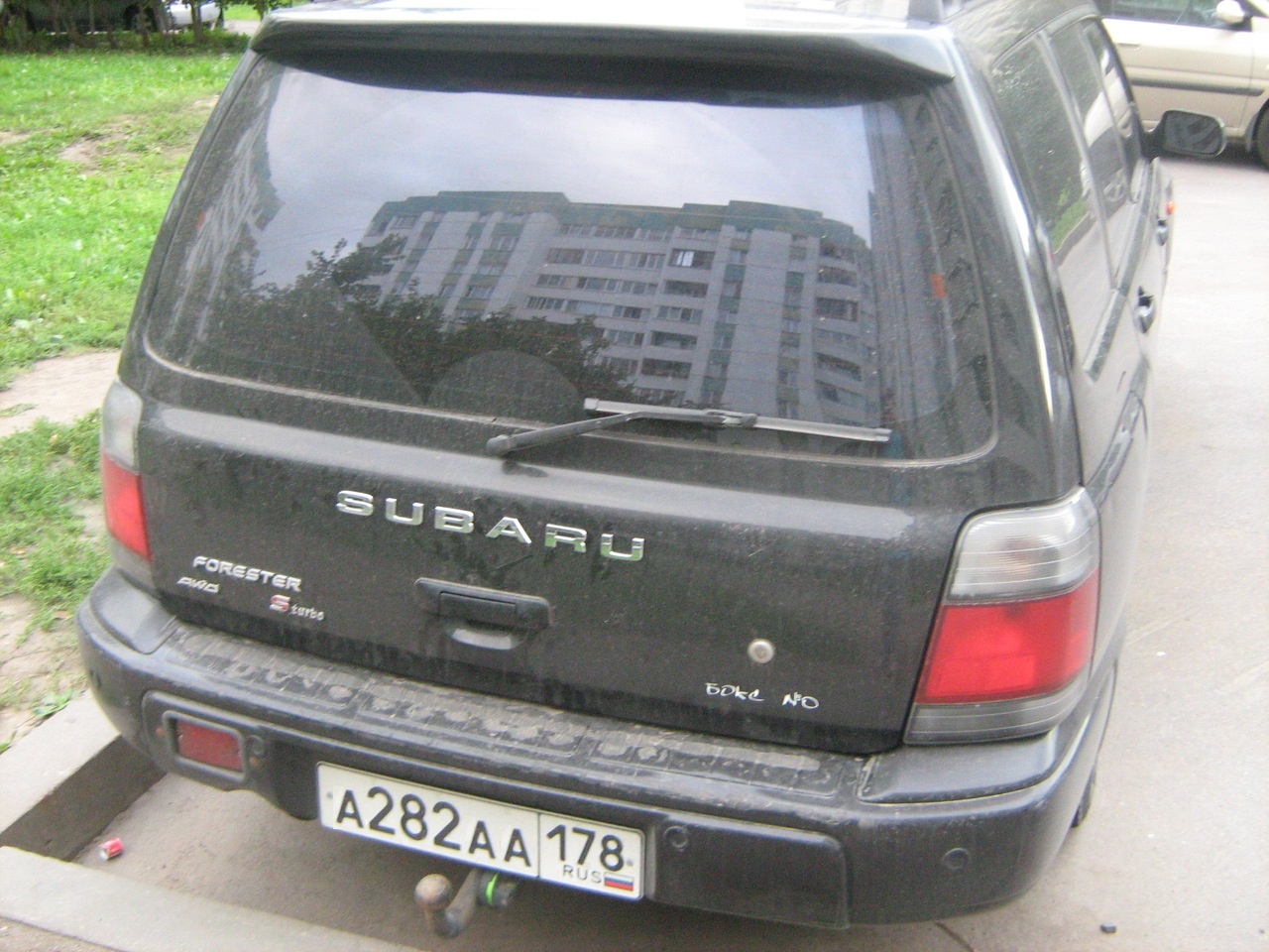

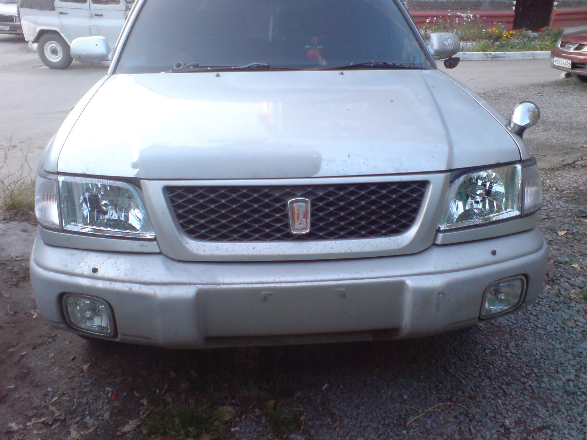

Подскажите, можно поставить заднюю 5-ю дверь (хлопушка)
от рестайла на первый кузов?
Subaru Forester SF5
Вот такую...
вместо такой!?

у меня стоит

Так у тебя от старого стоит
Re: Кузовня на Forester SF5
Сообщение Sawd » 21 фев 2013, 22:04
На фотке

ну так правильно их с новой на старую поменяли ибо  старая тру а новая шлак

MegaDED писал(а): Вовка я так и не понял, Можно поставить или нельзя?
можно, в идеале должно встать, на драйве видел тучу фориков на которых ставили, морду тоже можно рестайл собрать, всё как родное встаёт, сейчас ссылочек накидаю

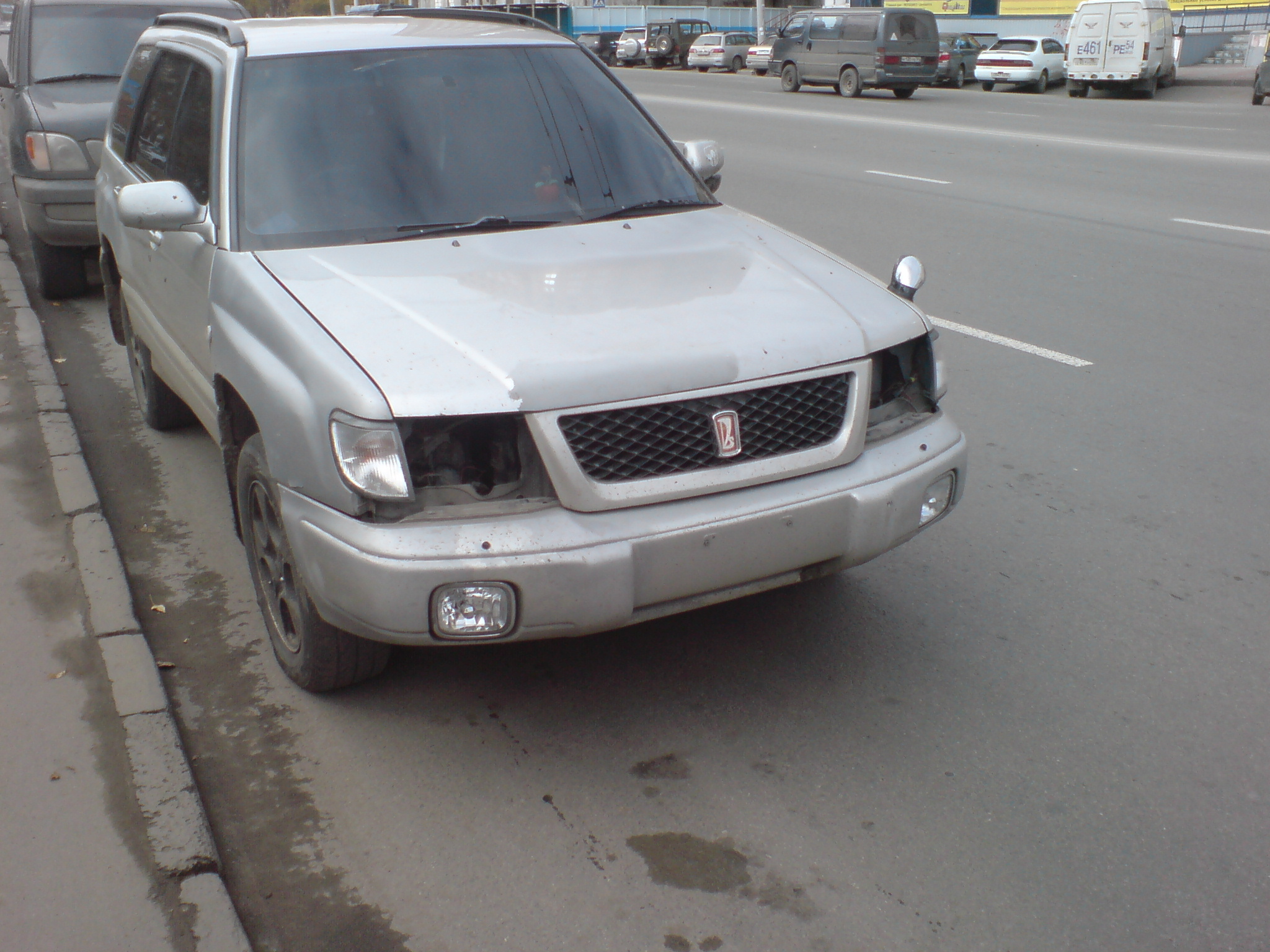

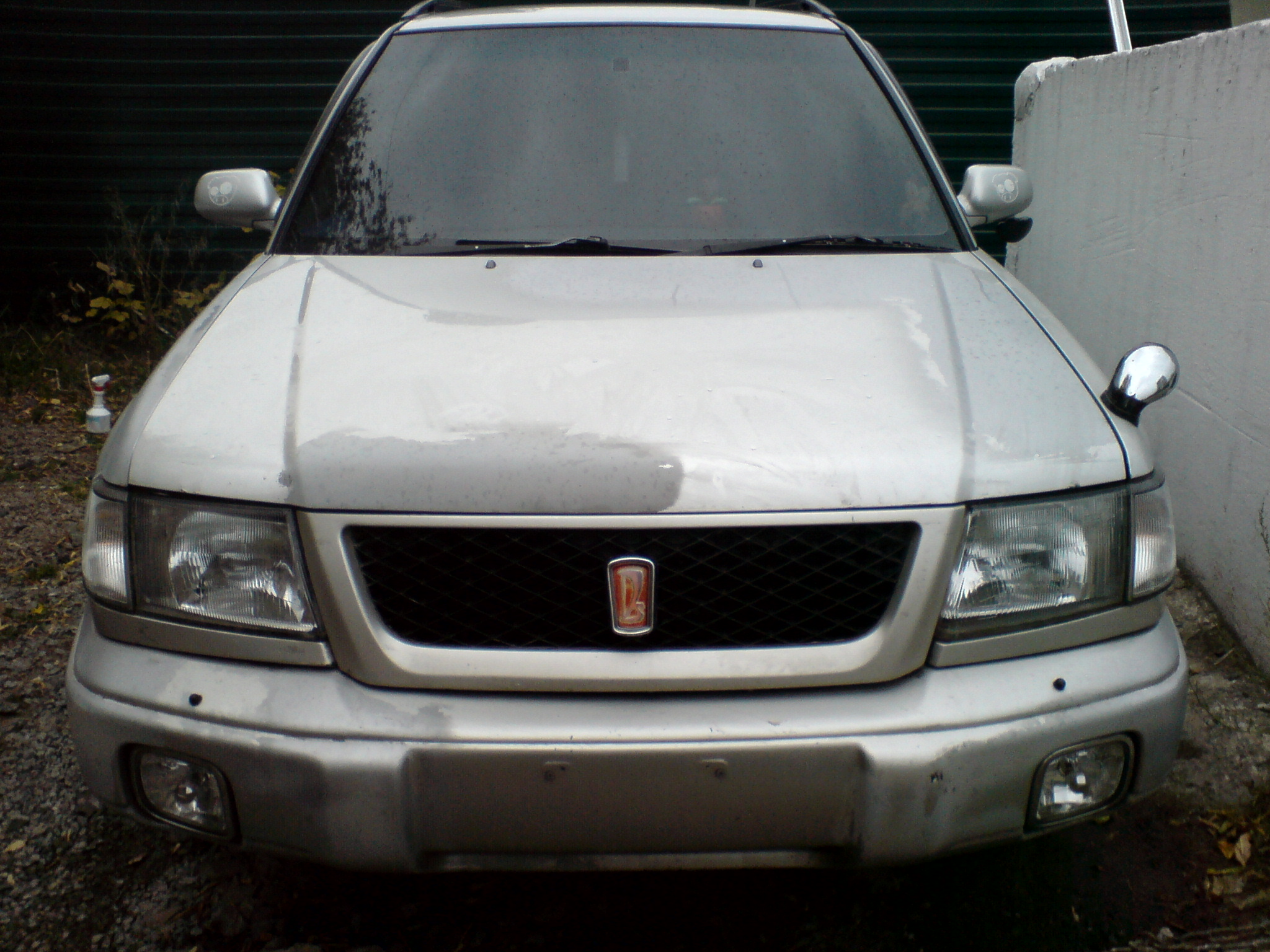

Ребят,первый форик у меня был 99 года дорестайл.я его переделал в рестайл 00 года.
фары хрусталь поставить можно,но потом зазоры будут большие,предется ставить решётку а значит и копот.габариты оставил родные.

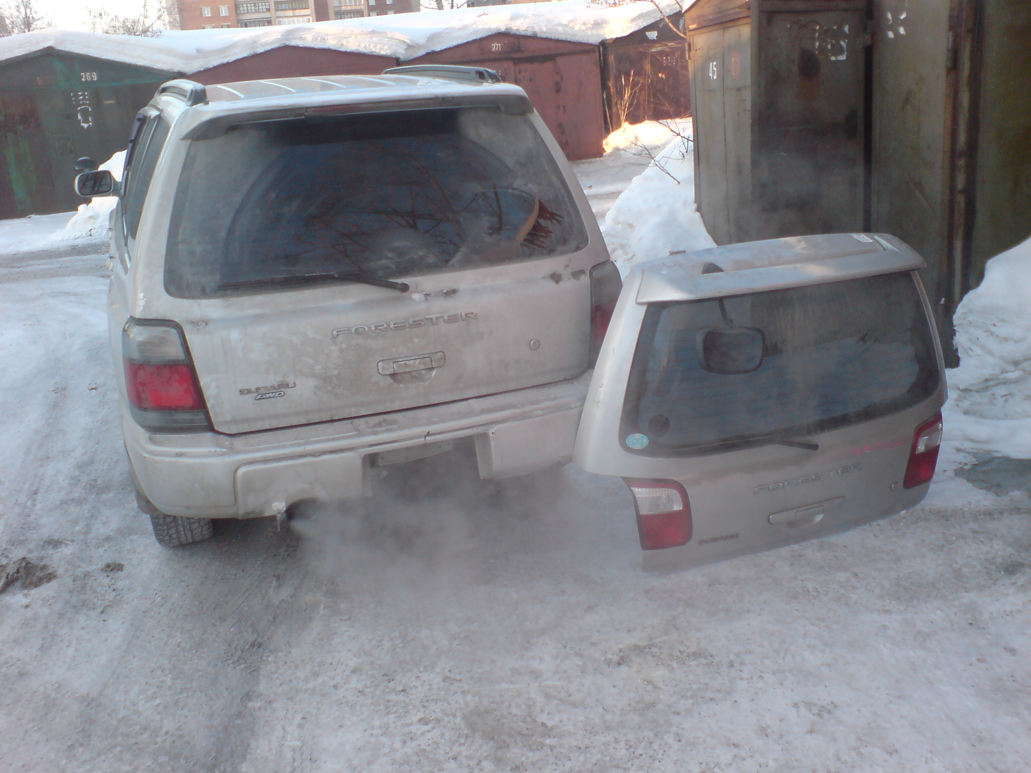

а зад тоже поменял.купил 5-ю дверь и два фонаря на крылья с ресничками.
бампера оставил родные

Сообщение субарыч » 25 апр 2013, 17:18
вот отличие фонарей

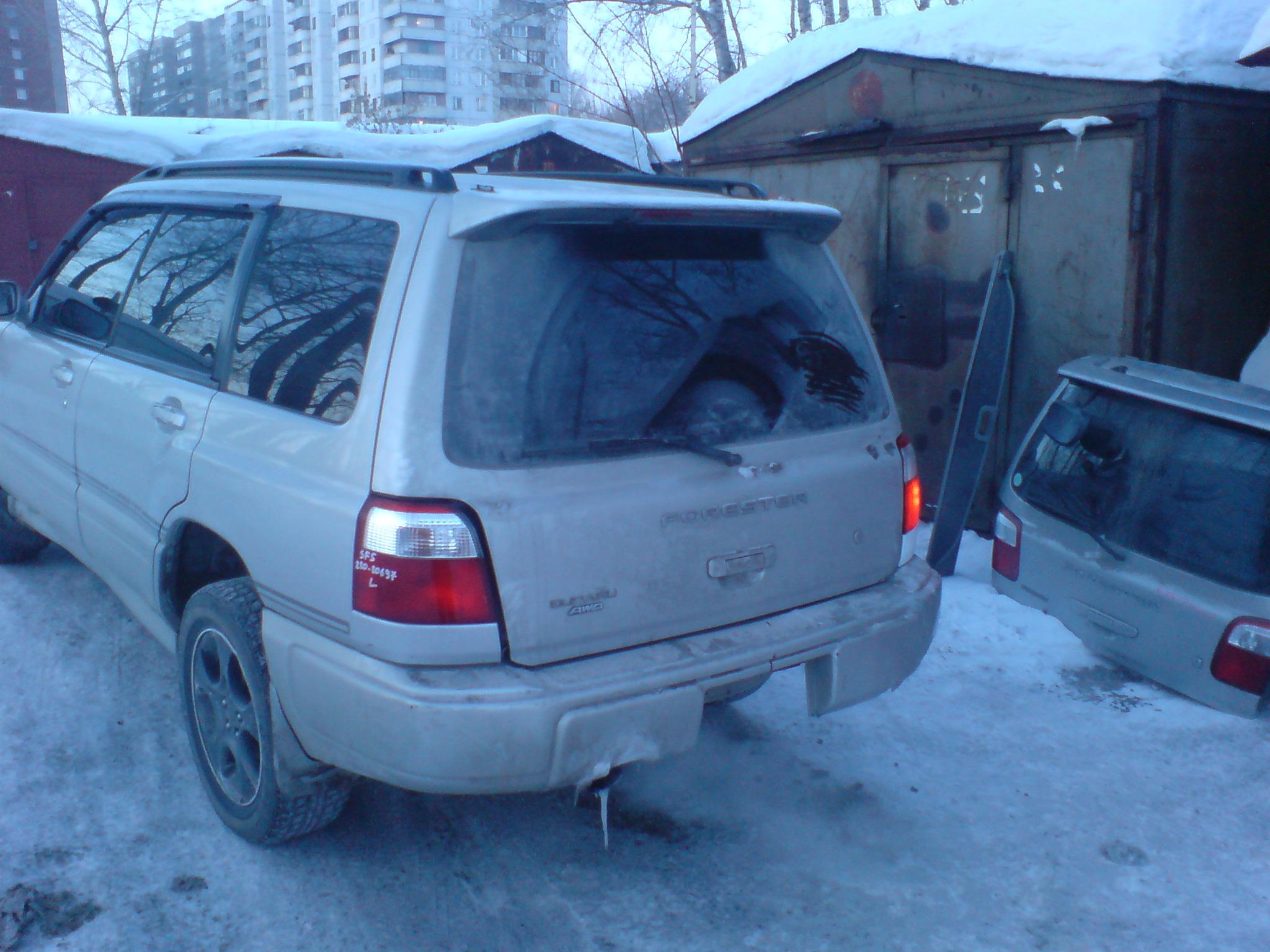

Сообщение субарыч » 25 апр 2013, 17:19
вот рестайл фонари со старой дверью

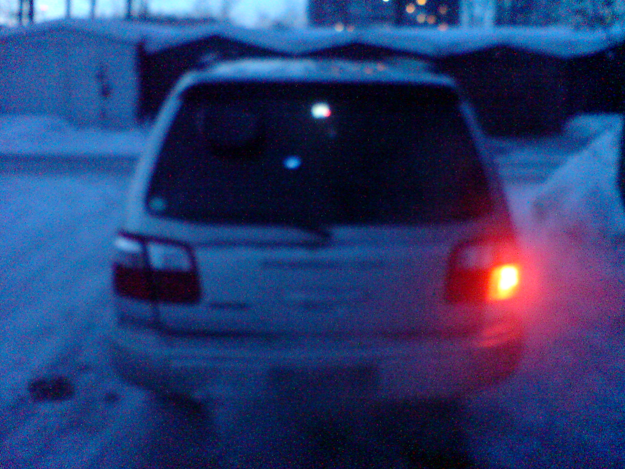

Сообщение субарыч » 25 апр 2013, 17:20
ну и вот собственно уже новая дверь.п.с. с косой немного повозился.но это легкотня

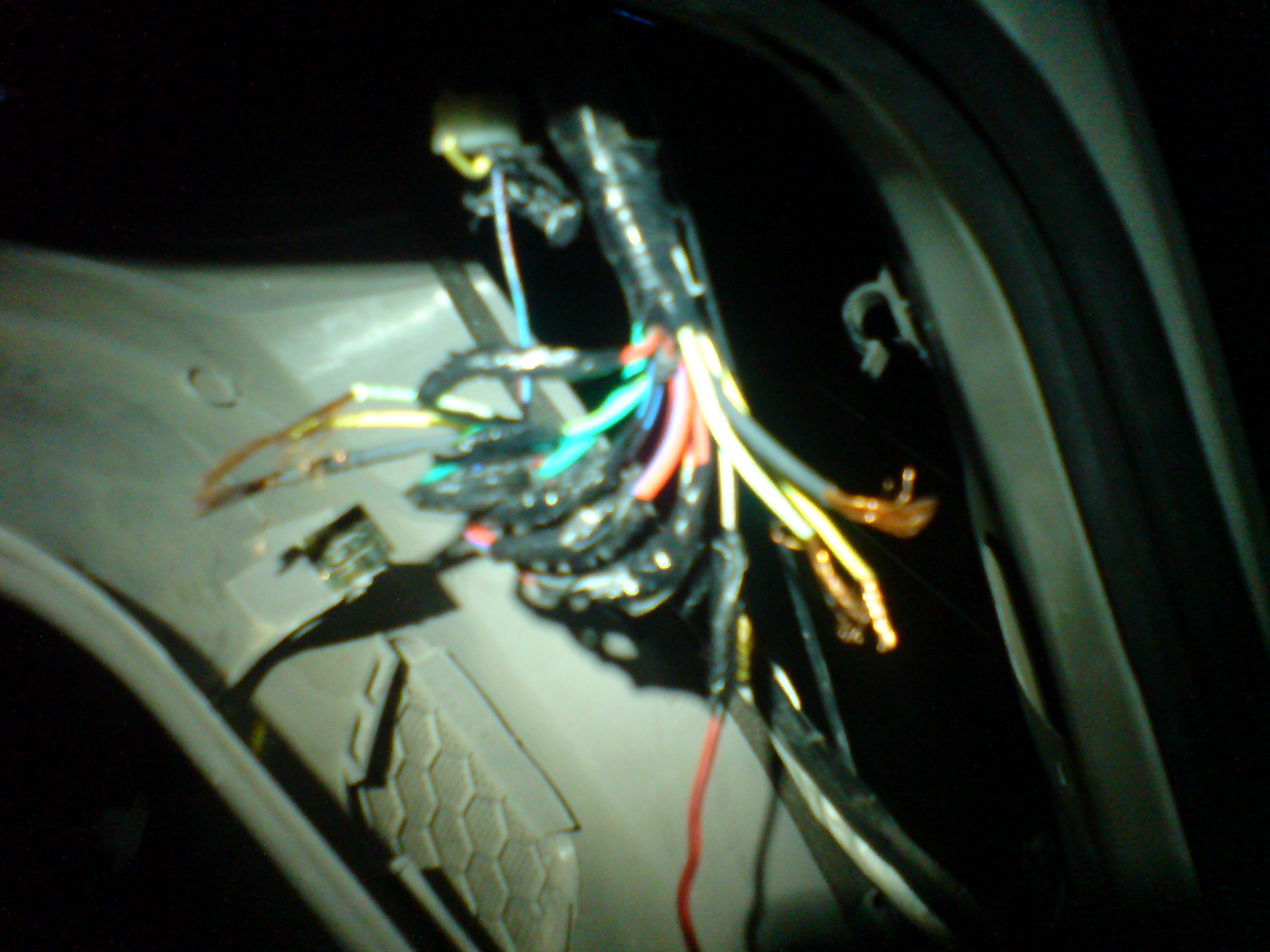

Сообщение субарыч » 25 апр 2013, 17:21
это коса.её надо переделывать т.к. задний хот и габариты на 5-той двери
