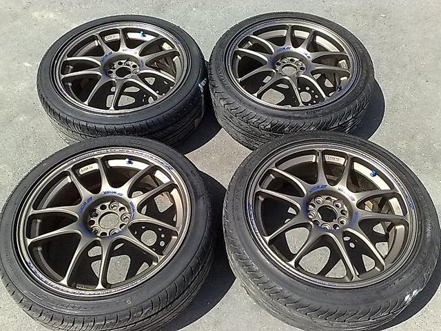

Поделитесь мнением. Пришли мне диски на форик (фото), размерность 18х7,5. Теперь очередь за резиной. Какую размерность резины искать: СТИшные 225х45 или 235х45? По калькулятору размерность предпочтительнее 235х45, но они будут шире, 225х45 будут в самый раз в ровень с диском, но просвет уменьшится на 4мм. Величина смешная, но все же.

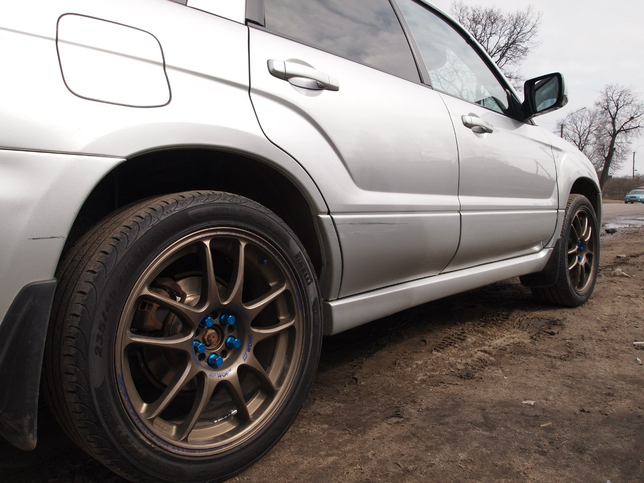

В общем спешу похвастаться
Диски Work Emotion CR-KAi r18 7,5J et48
Резина Pirelli P-zero nero 235х45 r18

Сообщение TabletGuru » 04 май 2012, 23:54
Секас! Поздравляю! У мну такие-же, только белые и 8,5
Совет: если буковки все на месте - залей лаком, а то по нашим условиям эксплуатации отлетают.
Только осторожно, от лака могут "скуксится" - надо пробовать
