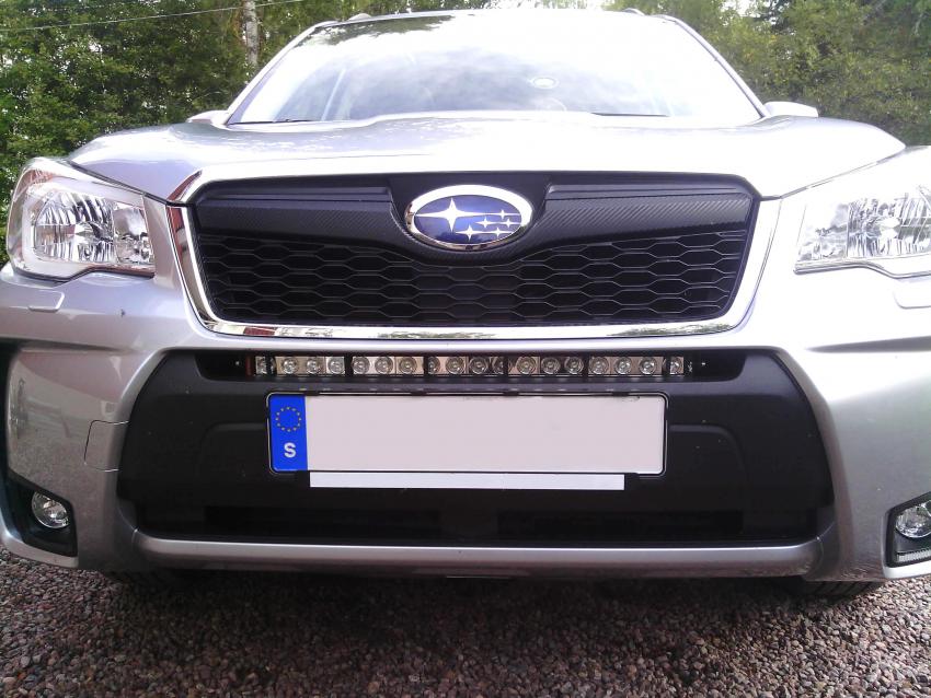

На моем форестере (последнем) совсем отвратительный свет.
Мало того ,что еле светит, хоть и ксенон. Так и по нашим дорогам пачкается. В дождь и снег трудно. Особенно по трассам.
Хотел спросить уважаемое сообщество,  есть ли опыт установки дополнительного света на форестер.
Как я это вижу. Установить комплект дополнительных фар ближнего света. В идеале светодиодные или ксенон.
Нужно что бы не слепили встречку.
Ну и формой, что бы радовали глаз... Это видимо все же овал...

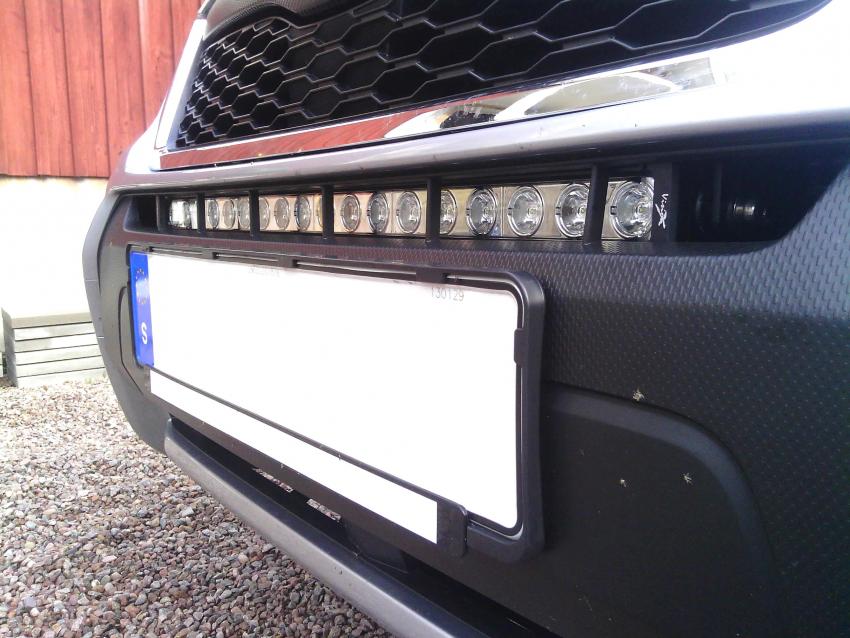

Или вариант скрытой установки светодиодной балки, но мне кажется, что она не годится для дорог общего пользования...
Пример на фото

Домолнительные светодиодные фары есть нескольких типов.
Дальний свет, рабочий свет ( как раз сродни ближнему)
Противотуманный они делают просто с желтым рассеивателем.
По ссылке выше как раз вариант ближнего. Есть такая же фара дальнего.
Вот думаю, про что то такое

Вот как жЫпер могу тебе много рассказать за светодиодные фары.
Дальний свет - это по типу прожектора, светят узким конусом в даль. Угол рассеивания обычно от 5 до 20 градусов.
Рабочий свет - это СПЛОШНАЯ заливка светом начиная от носа машина и на 20-40 метров. Без всяких ограничений  пучка света по высоте, ширине и т.д. Угол рассеивания обычно от 20 до 60 градусов.
При применении на дорогах общего пользования он будет слепить всех вокруг, с соответствующими последствиями.
Есть ещё комбинированные линейки, это когда часть диодов стоит с одним отражателем (например дальний), а часть с другим (рабочий).
Но все они изначально рассчитаны на применение ВНЕ дорог общего пользования, Например при езде по лесным дорожкам ночью и т.п.
Вот эти ребята (http://pro-svet.pro/) уже продолжительное время пытаются сделать именно универсальные дополнительные фары ближнего света для тех, кого не устраивает штатный ближний свет, но пока приемлемых результатов по ограничению световой границы луча добиться не удалось.
