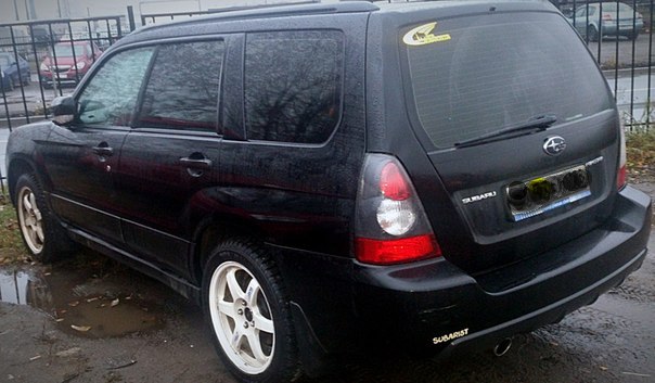

посему хромированные фонари на чёрном форестере смотряцца инородно!!!Решение было принято. вопрос остался в реализации. Конечно, можно купить и поставить от STi. Но куда деть потом родные? да и денег это немало получиться потратить. Была выполнена процедура по чернению и машинка приобрела другой вид!
БЫЛО/СТАЛО... теперь займёмся головным светом.

без вскрытия как? Аккуратно, не быстро, но довольно эффективно. У приятеля вот не получилось и они у него стали чёрными ВСЕ, вместе с отражателями
Думаю теперь и фары попробовать без вскрытия, хотя рассказывают, что их вскрыть проще, чем такой геморрой, да и в них риск отражатели запороть больно высок...
технология, говорят где то в нете описана, но я не читал. Мне просто сказали чем. а как я уже сам старался. Средство для прочистки труб "КРОТ" вам в помощь, ни или другая с едким натром в составе, конечно не очень быстро, но вполне надёжно сжирает хром с любой основы... Только работайте аккуратно, постарайтесь на себя не пролить. Обязательно резиновые перыатки, желательно очки и кран с водой в непосредственной близости. (я вот чутка на башку себе пролил, несмотря на то, что сразу обильно промыл, место контакта 2 дня чесалось).

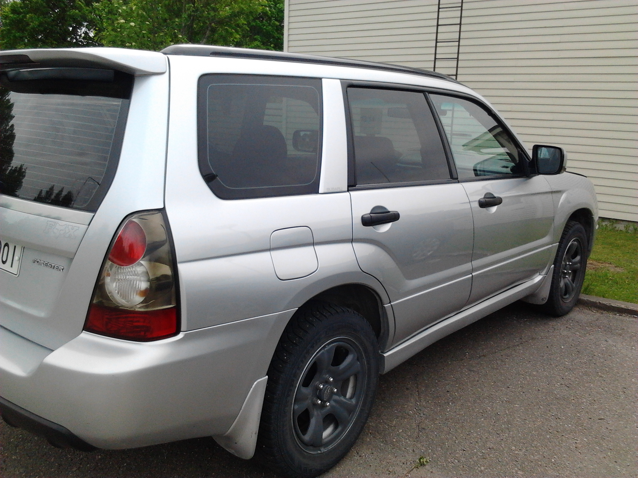

И да,фонарь я запорол,увы. Доктор на днях фотки выложит,что с ним стало.

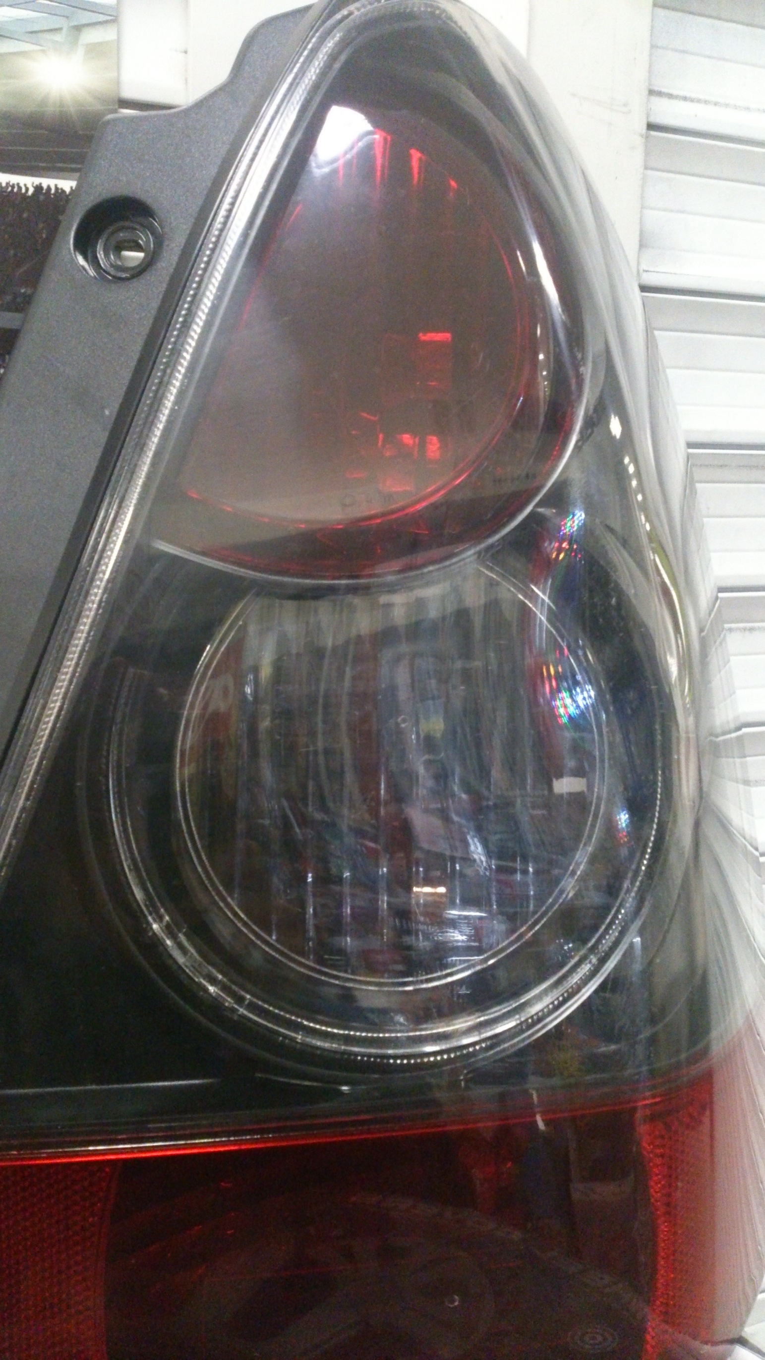

Вот такие неприятности подстерегают тех. кто решится делать сам. Но честно скажу - страшно только первый раз

заливал шприцом., по трубке, чтоб не разбрызгало на отражатели, в каждый фонарь где то по 150-200грамм. ну а дальше аккуратно, там видно будет...
