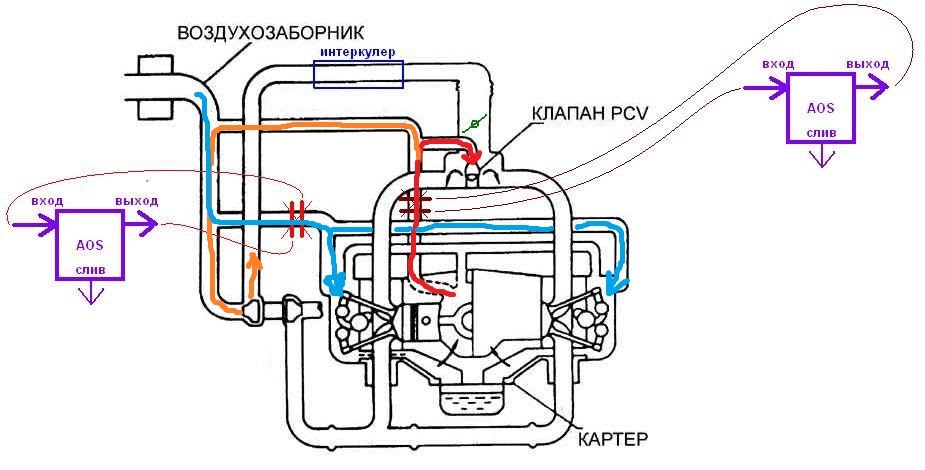

Вот на картинке изобразил - чистый воздух, голубым цветом, идущий в головки, грязные картерные газы к клапану ПСВ - красным. При избыточном давлении во впускном коллекторе - оранжевым цветом идёт ко впуску перед турбиной.
Картерные газы конечно могут выходить из головок, но только по 2-м причинам:
1. Сильный износ ЦПГ и как следствие - объём газов, прорывающихся в картер превышает пропускную способность выходной магистрали картерных газов. И они идут уже и по впускной магистрале.
2. Забита выходная магистраль вентиляции картерных газов. Газы не могут выйти из неё и идут через впускную.
