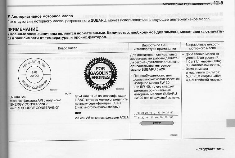

gegemon, а можно скан странички мануала про требования к классам масла и вязкости? Или цитату один-в-один. Опять FB...

счас попробую.

есть еще англицкий Сервис-мануал, но честно руки не дошли ознакомится хотя бы одним глазом

acepire писал(а):gegemon, http://www.mobil1.ru/sinteticheskoe-motornoe-maslo/~/media/russia/products/mobil-1-0w-20.ashx
Да, спасибо, смотрел.
Честно, тоже к мобилу склоняюсь. В нашем регионе легче достать, если уж совсем мнительный, то в финке можно прикупить.
Но есть еще хваленый мотюль, который еще ни разу не пользовал.
Re: нужен совет по подбору масла
gegemon, во-первых, можно ориентироваться на допуск ACEA A3/A5, что заметно добавит достойных кандидатов
Во-вторых, 0w20* - давайте искать, что там про звездочку написано:)
