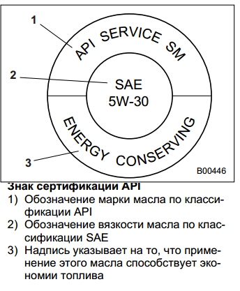

Re: Частота замена масла на новом атмо.
Сообщение i66 » 04 июл 2018, 23:32
Егорка писал(а):
i66 писал(а):на ЕЖах 5w30 рекомендовано, только кто на нем ездит....
Не понял )))
из моего мануала-
но кто льет такое масло...
понятно?
