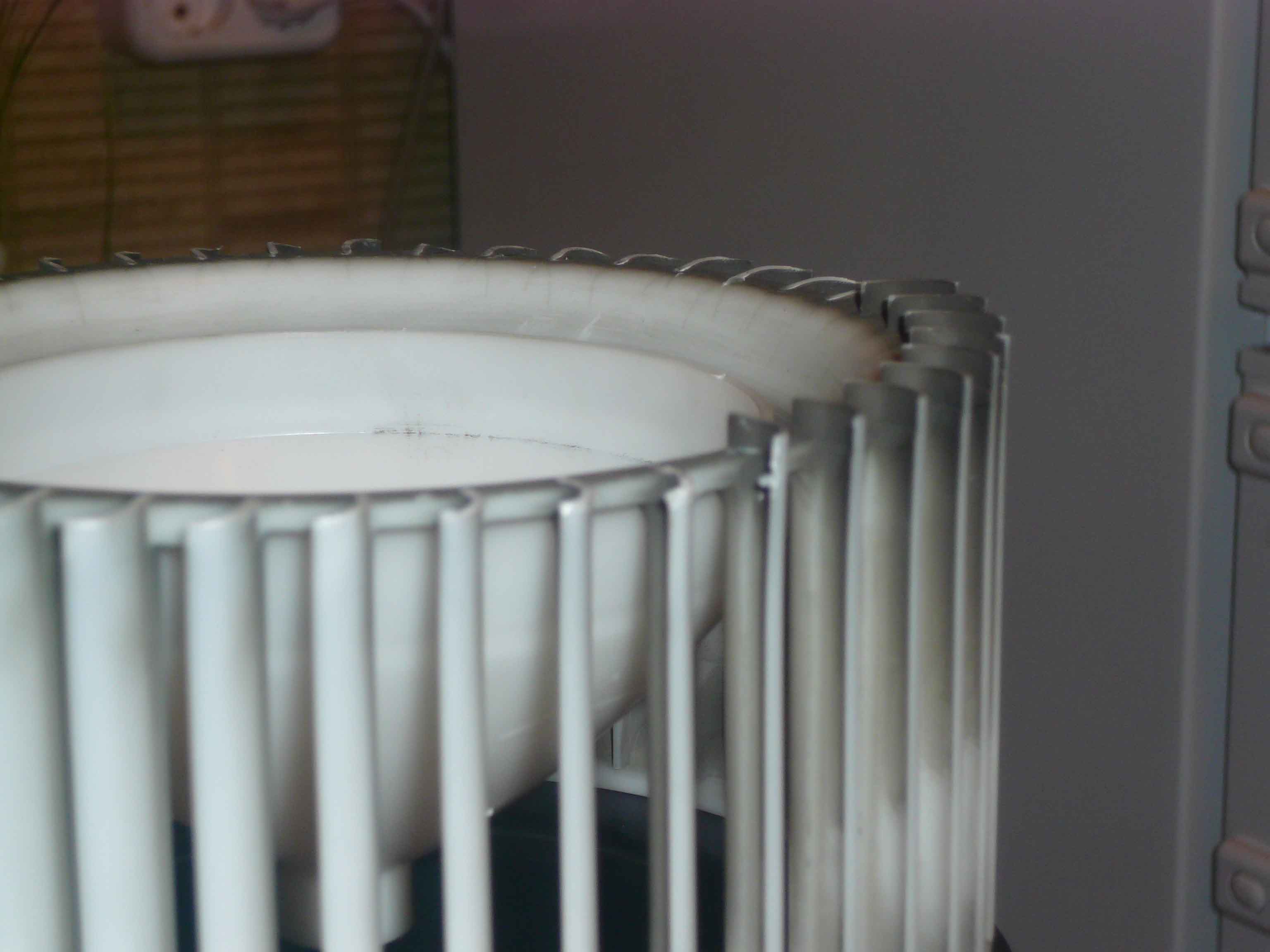

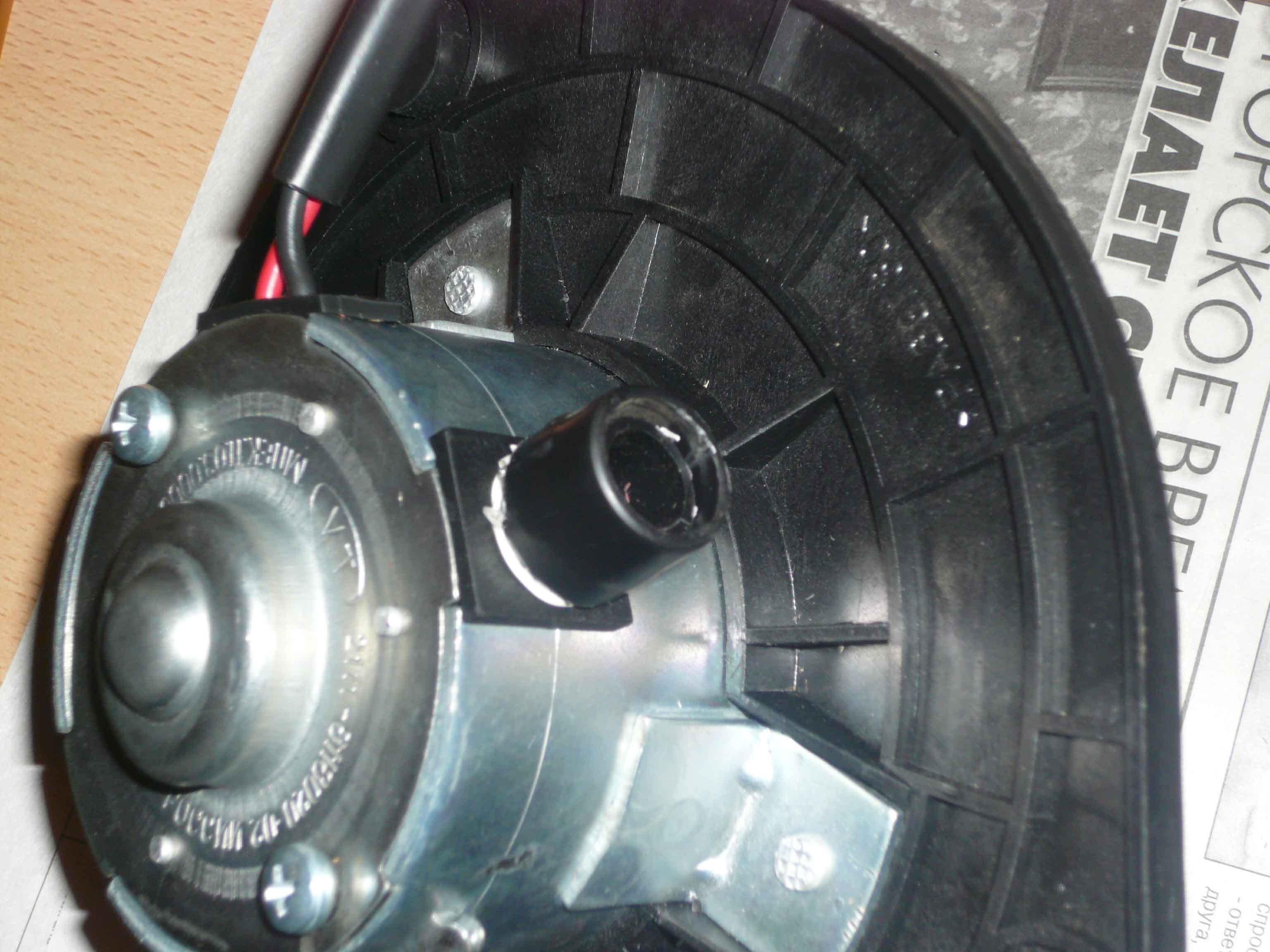

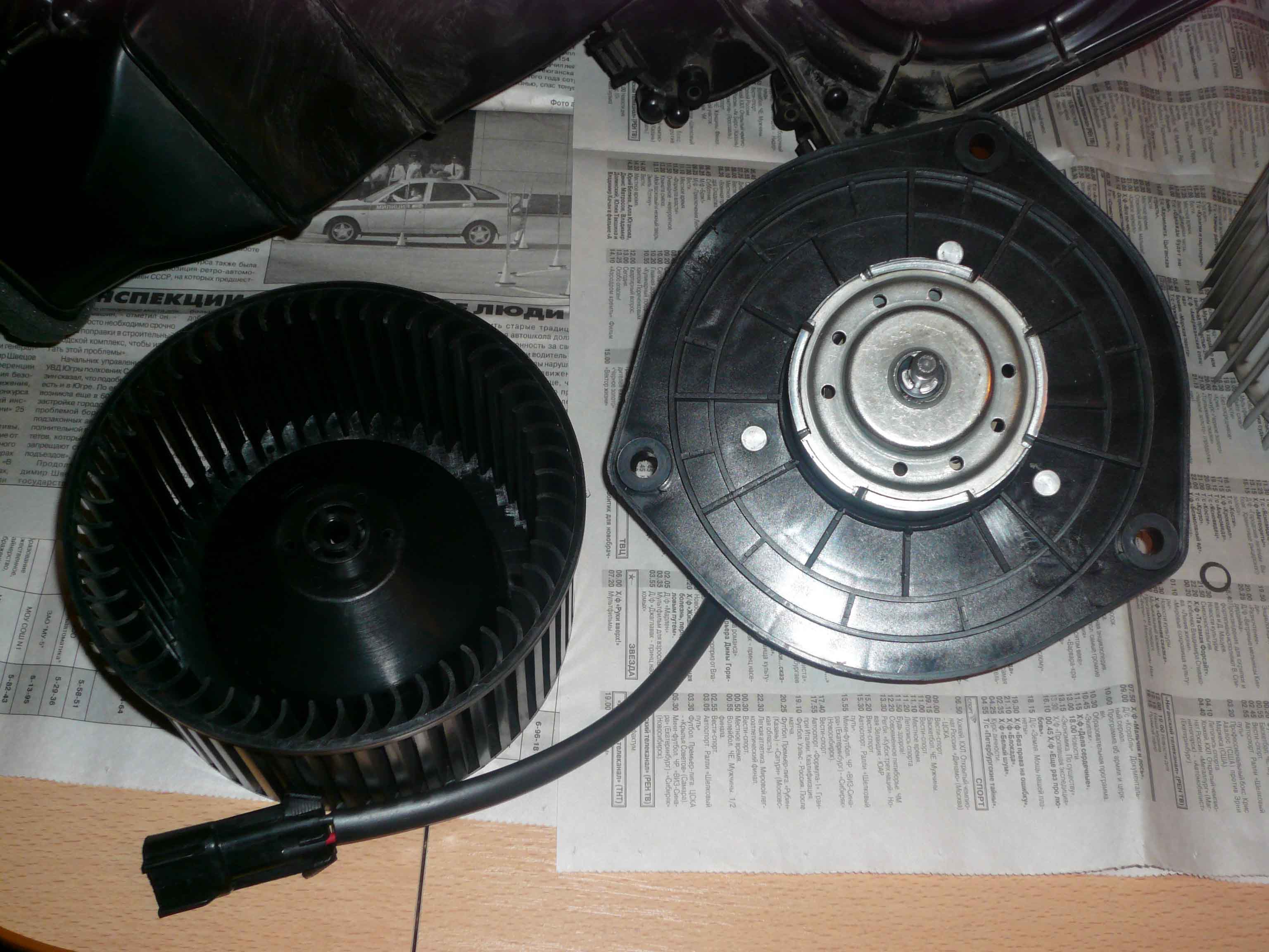

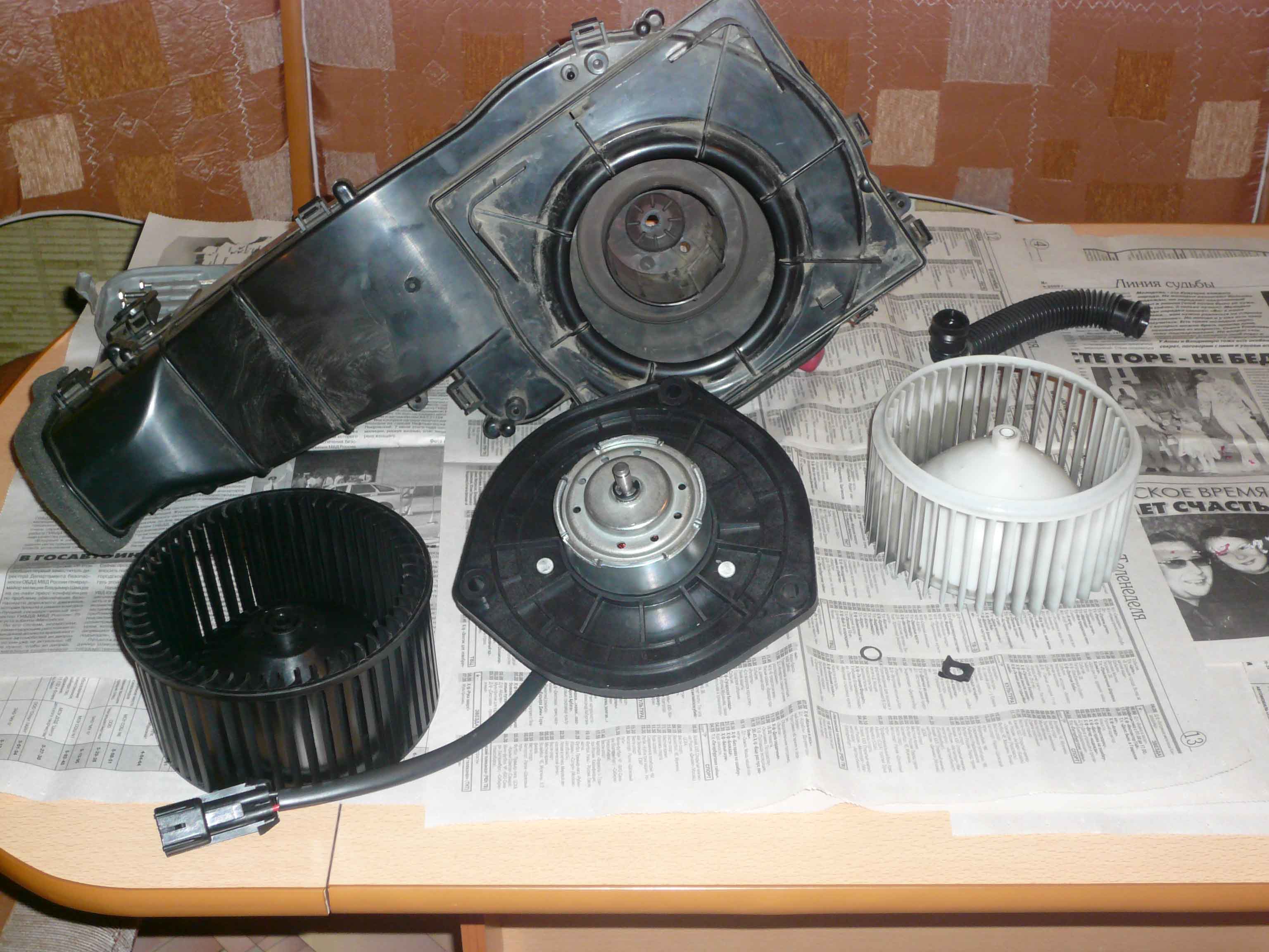

Снял с десяточного моторчика крыльчатку
На заднем фоне кожух нагнетателя печки,впереди белая крыльчатка родная Субаровская,чёрная десяточная вместе с десяточным моторчиком.

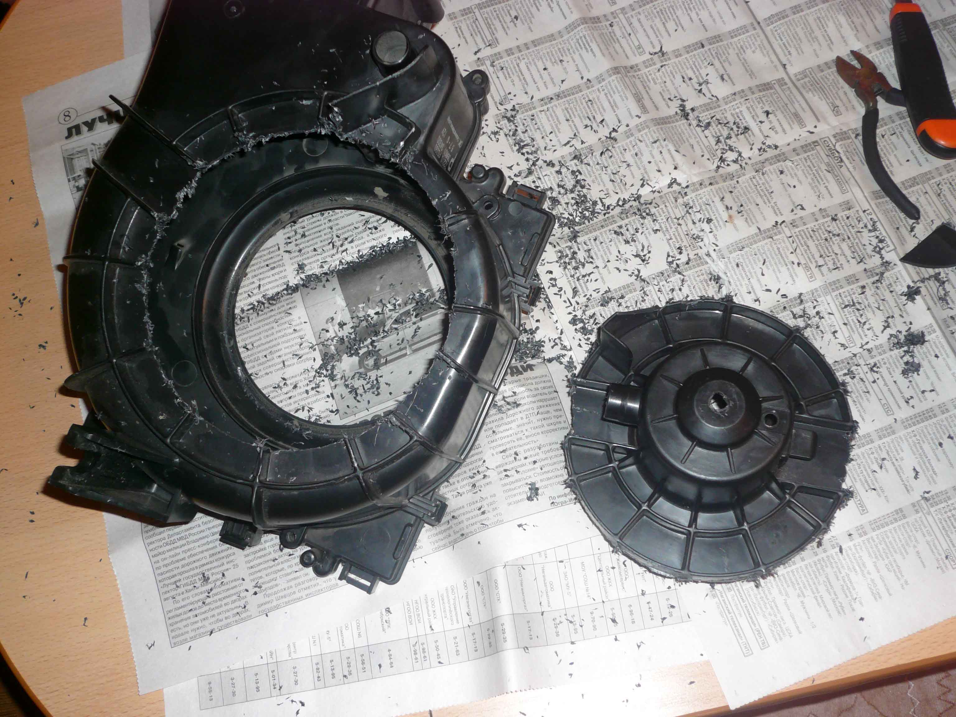

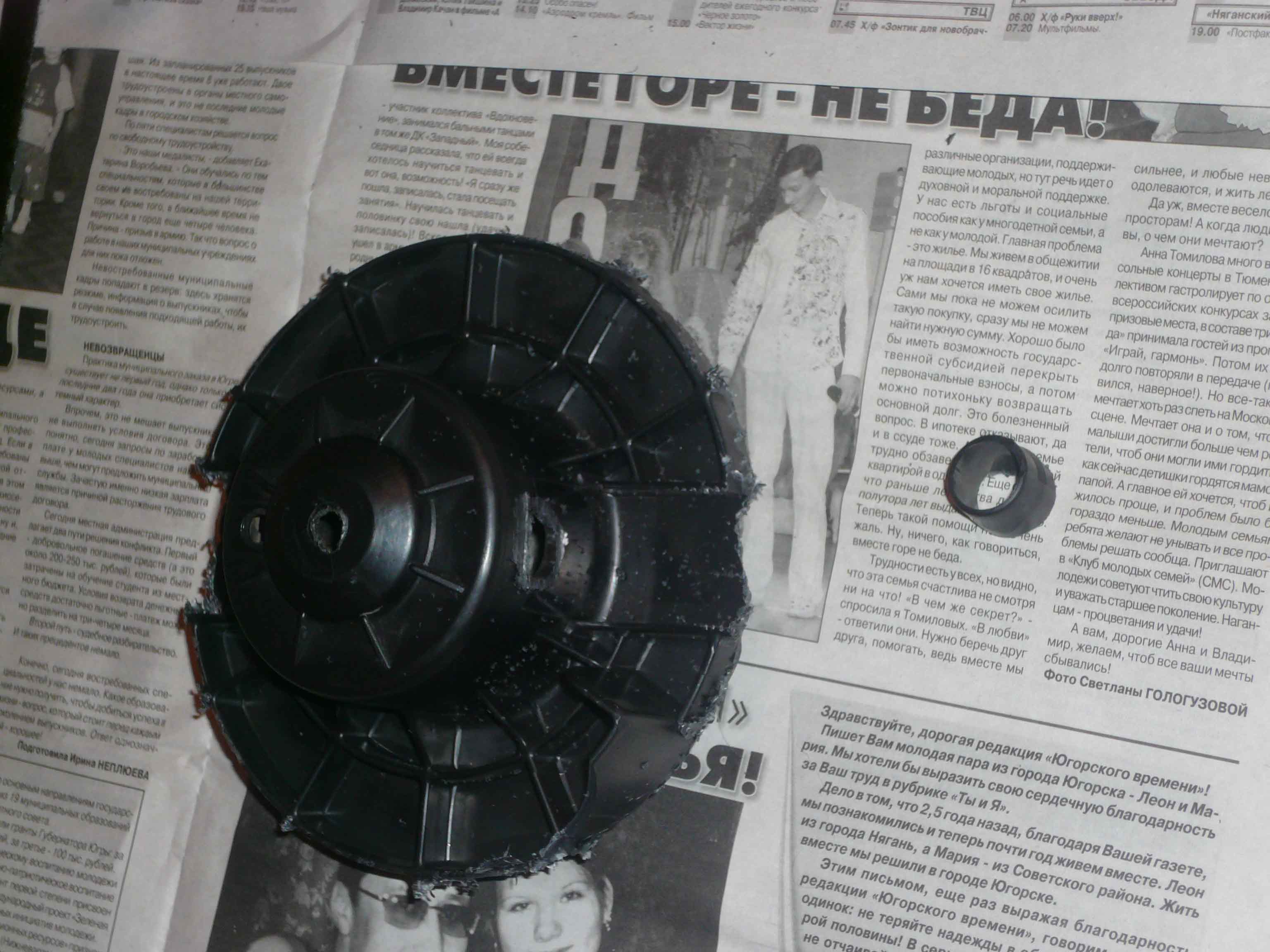

Снизу корпуса вырезаем круглое отверстие чтобы Субаровская крыльчатка без проблем входила и выходила, вырезать лучше по рёбрам жёсткости я это делал с помощью сверла и шуруповёрта.

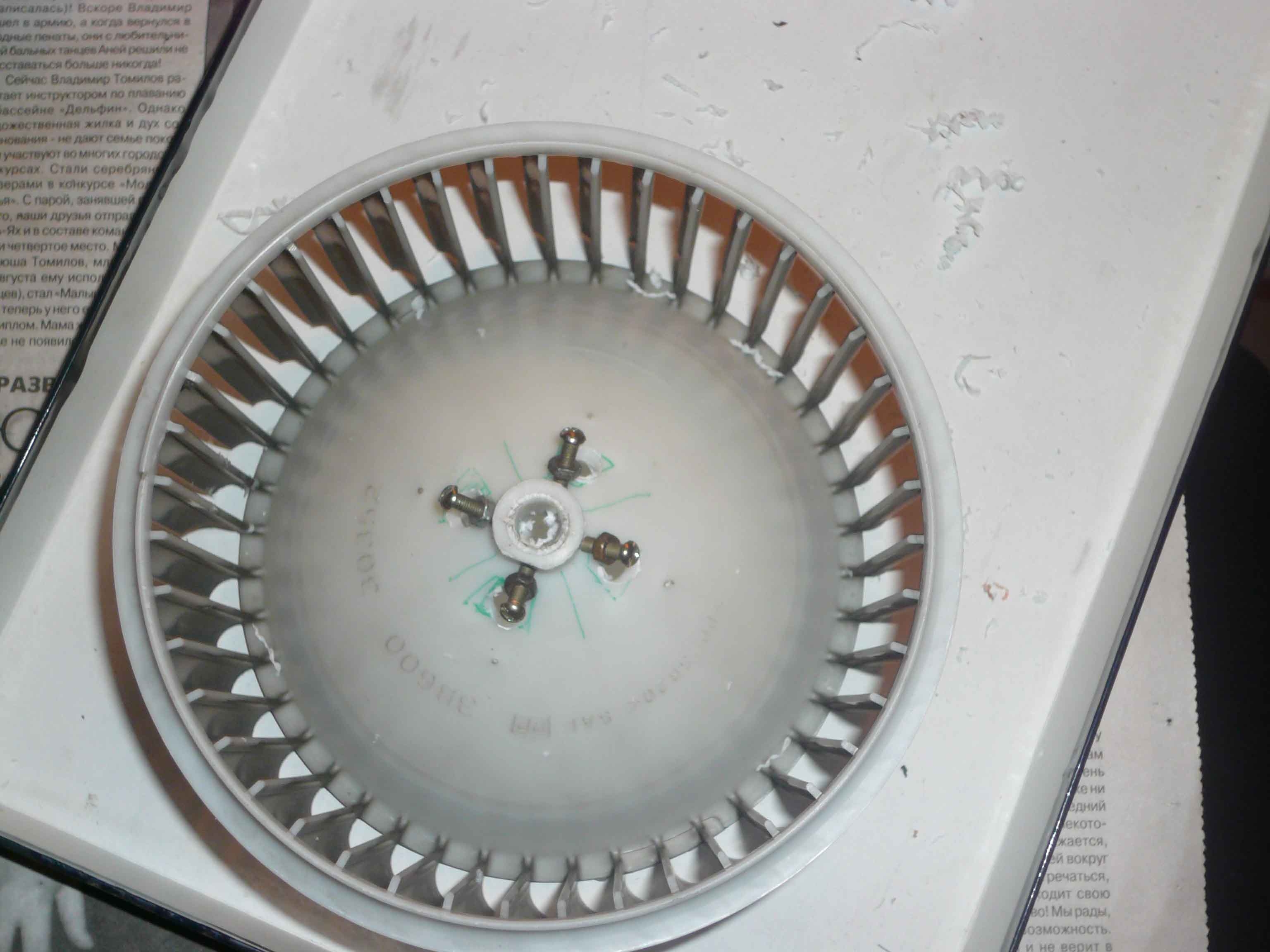

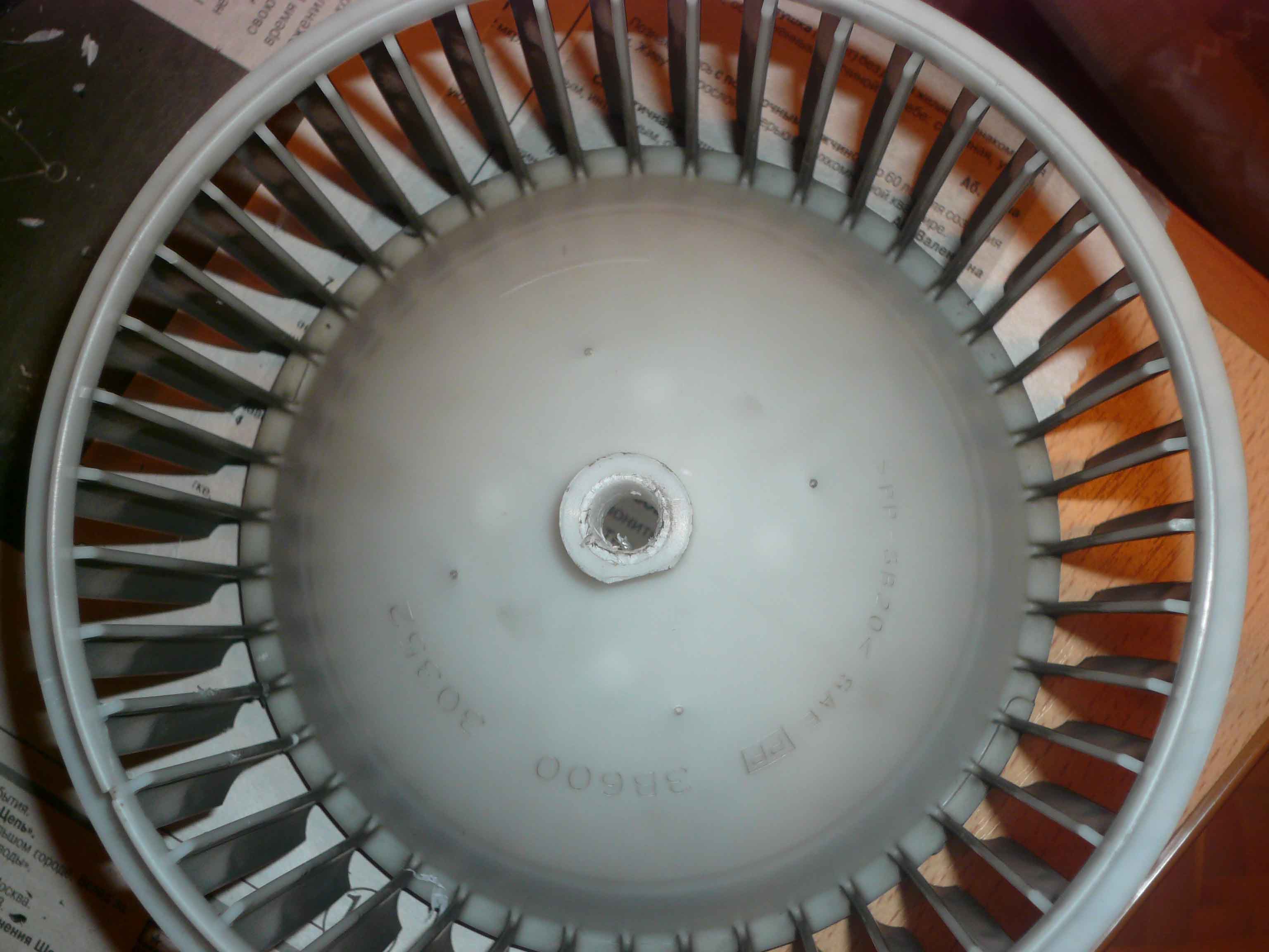

Рассверливаем центр Субаровской крыльчатки под диаметр десяточного штока

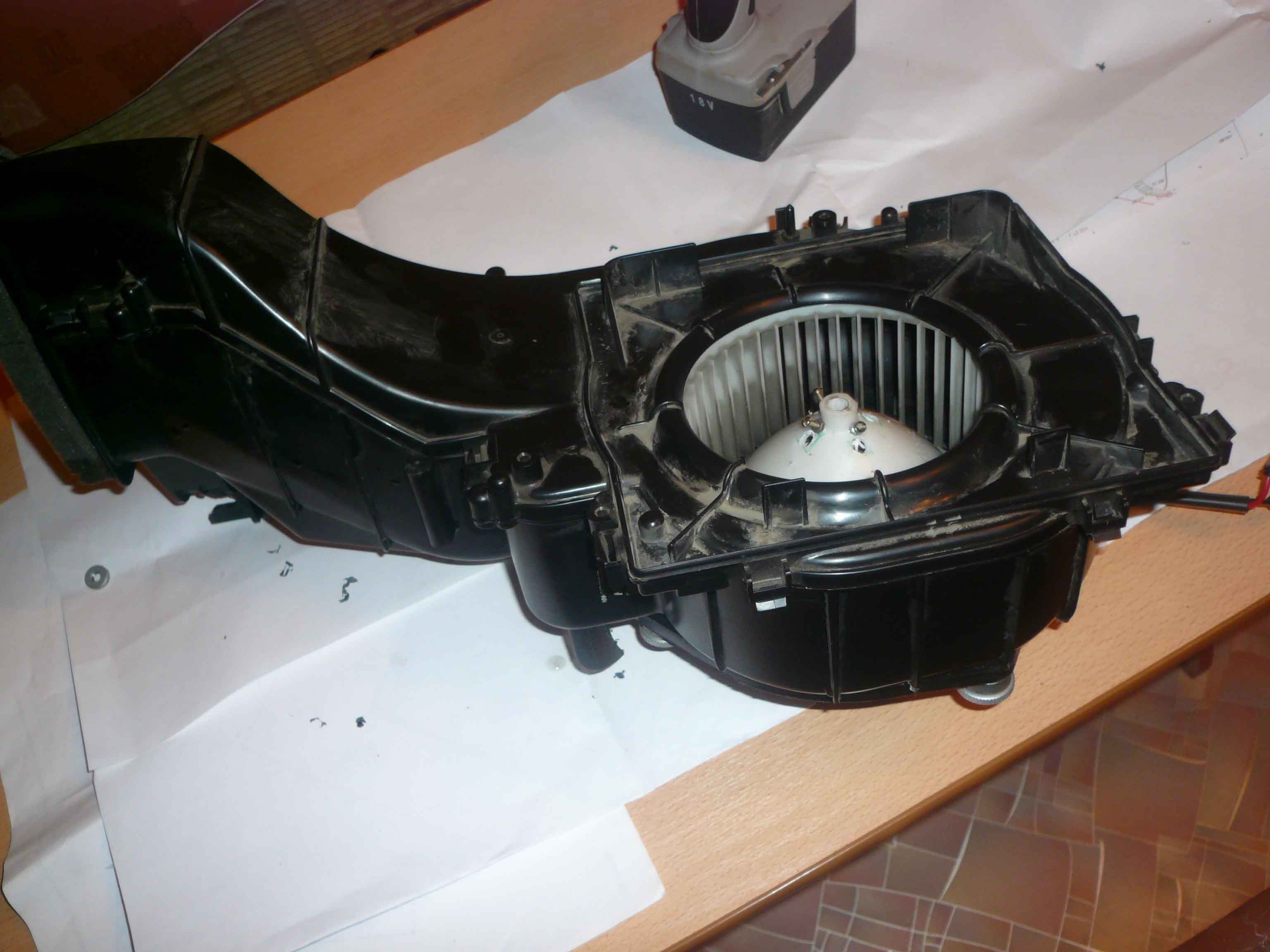

Снизу у крыльчатки срезаем выступающие рёбрышки
Так как шток у десяточного моторчика короткий сделал вот какое крепление, по желанию шток можно удлинить это даже лучше…

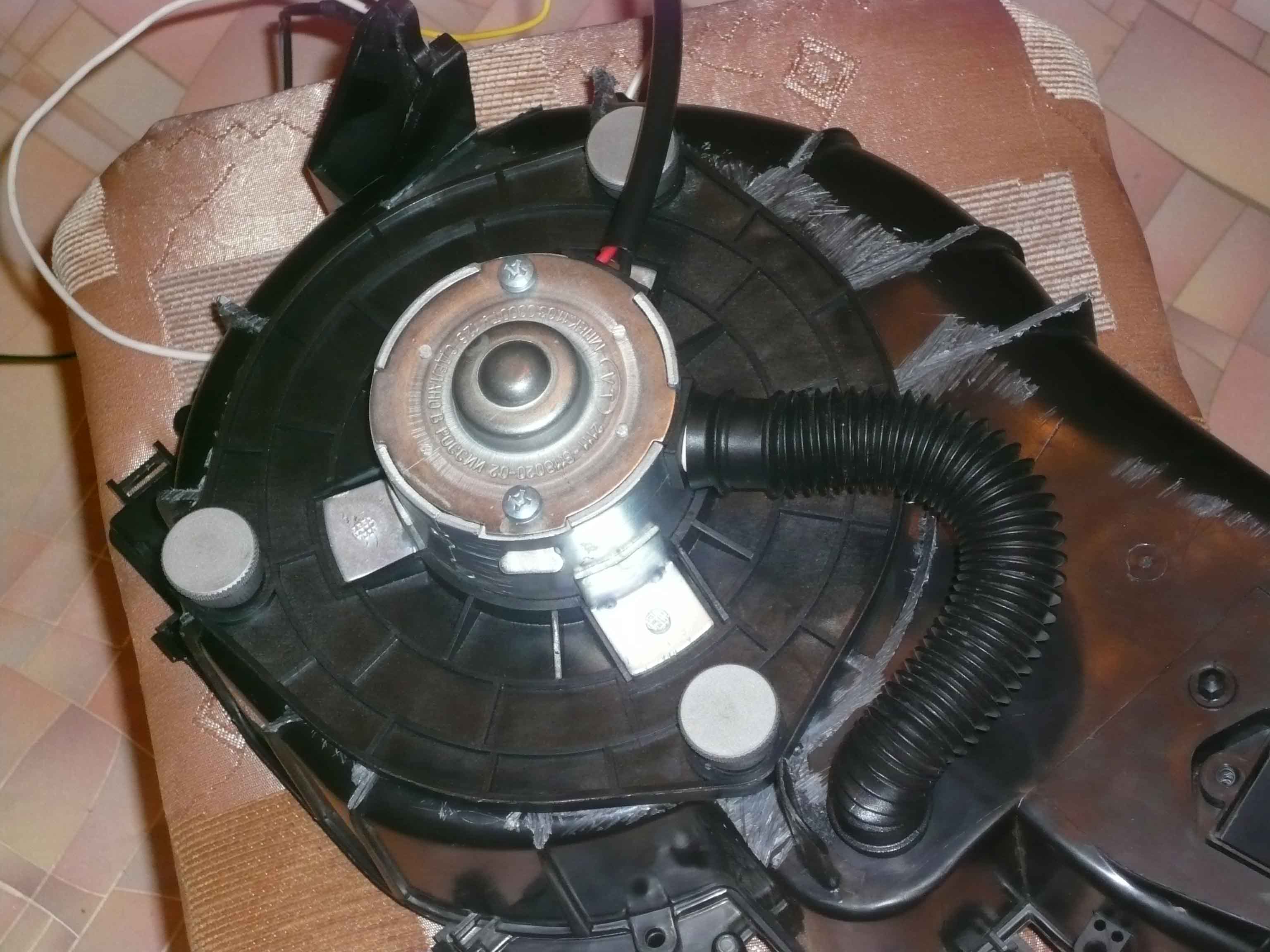

От выпиленной части нагнетателя отрезаем пипку охлаждения моторчика, и приклеиваем к десяточной пипки,и  устанавливаем и центруем крыльчатку Это самое важное.
Срезаем оставшиеся рёбра жёсткости с кожуха нагнетателя, для плотного крепления мотра…

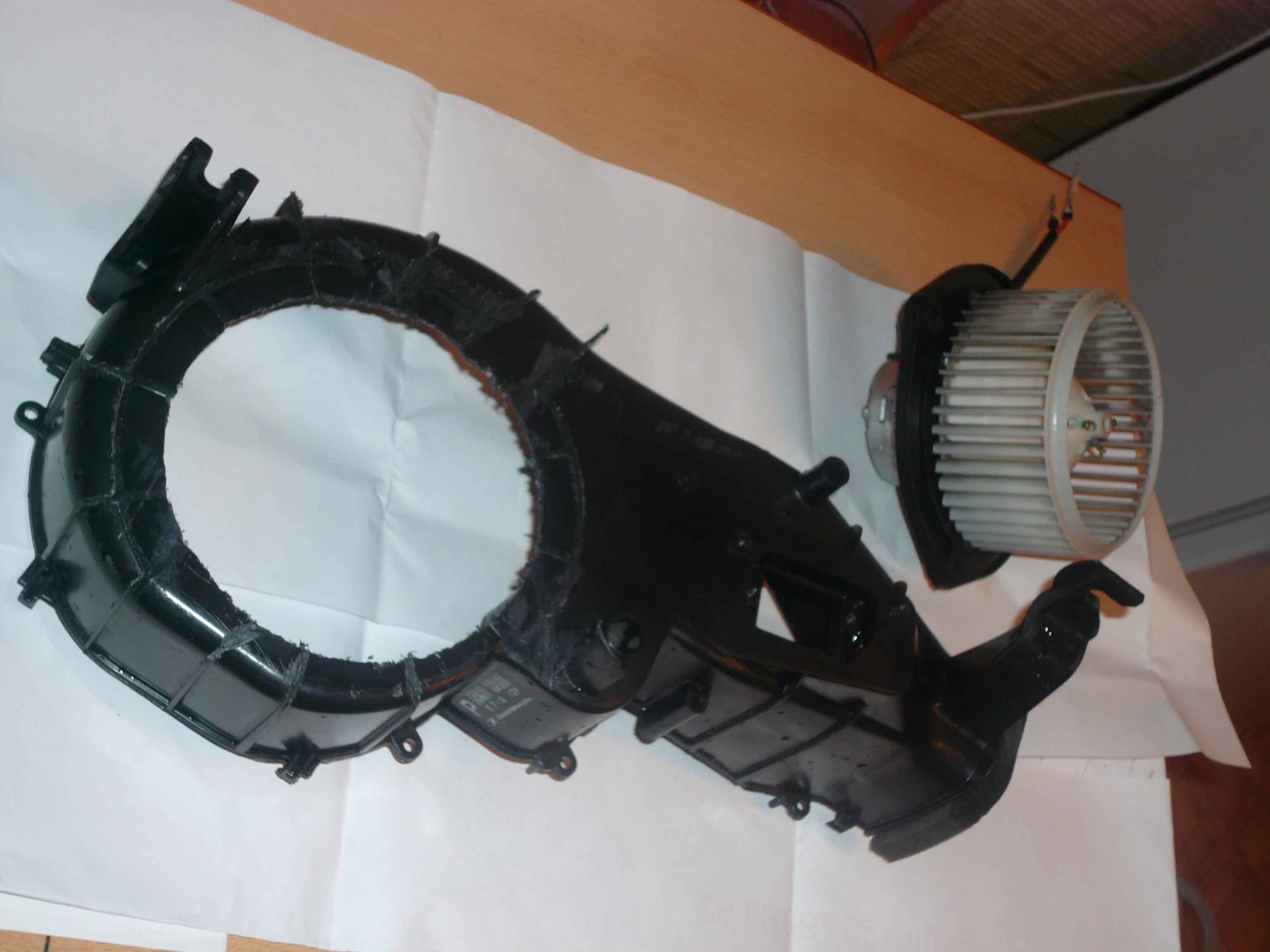

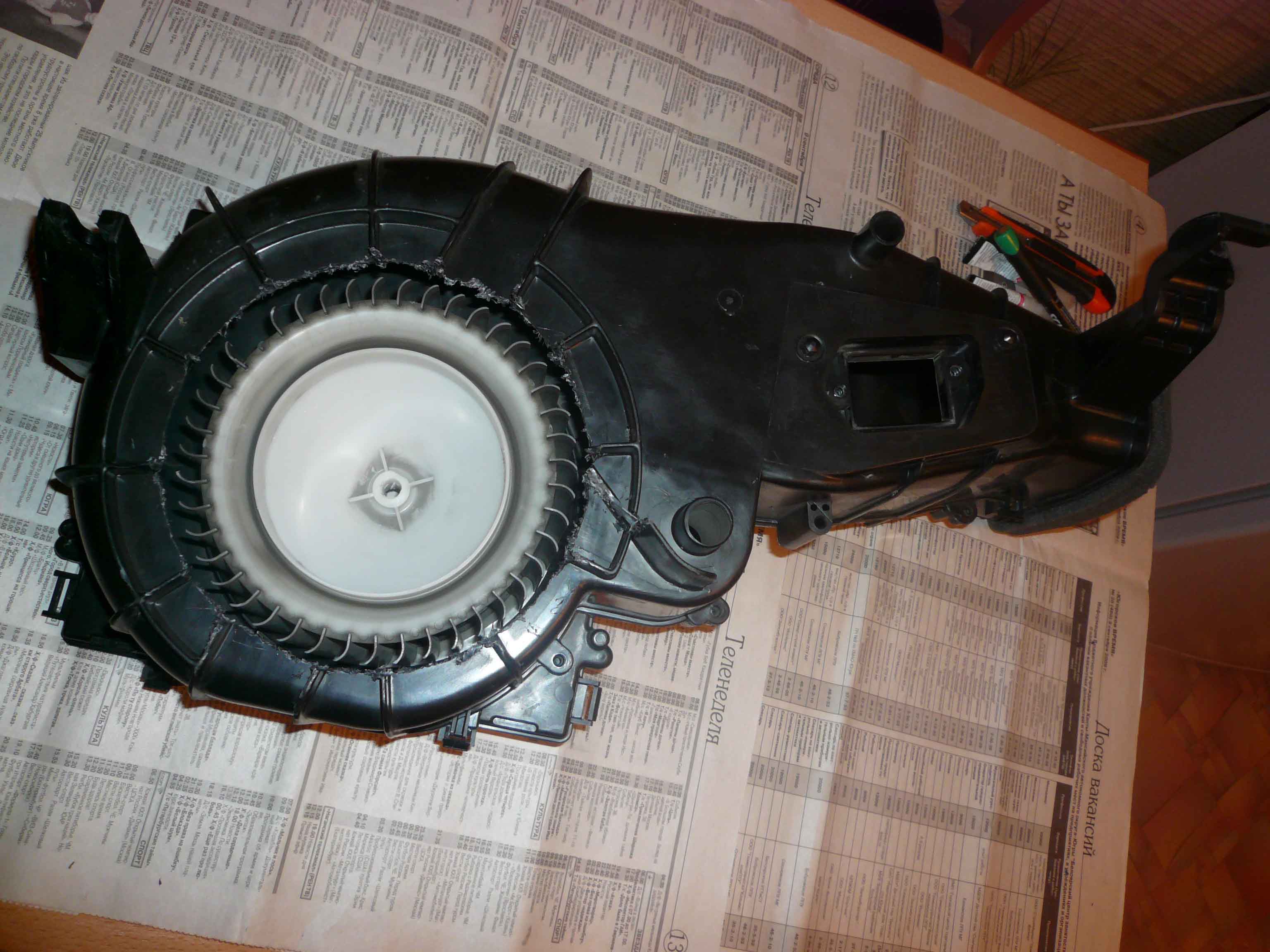

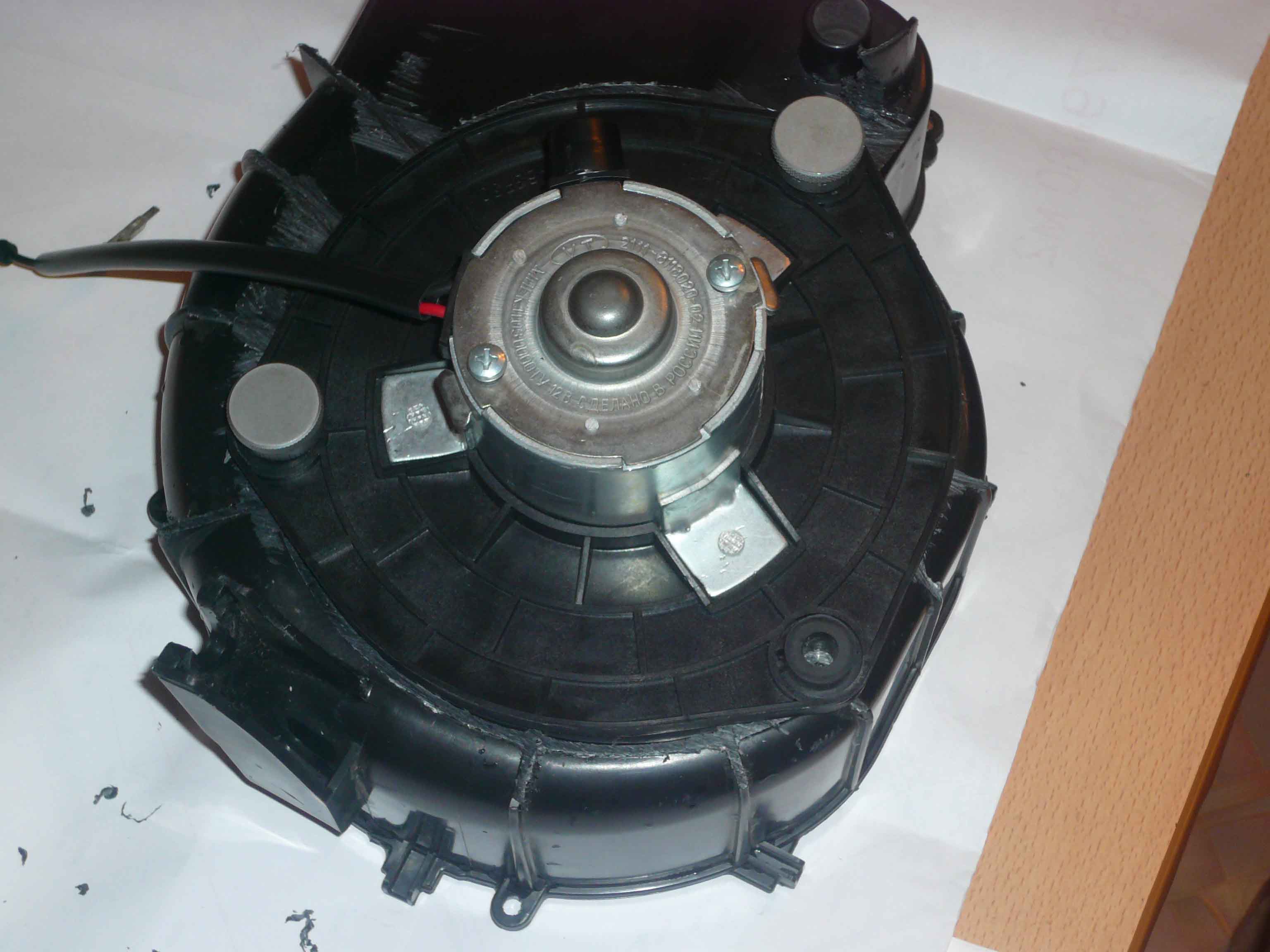

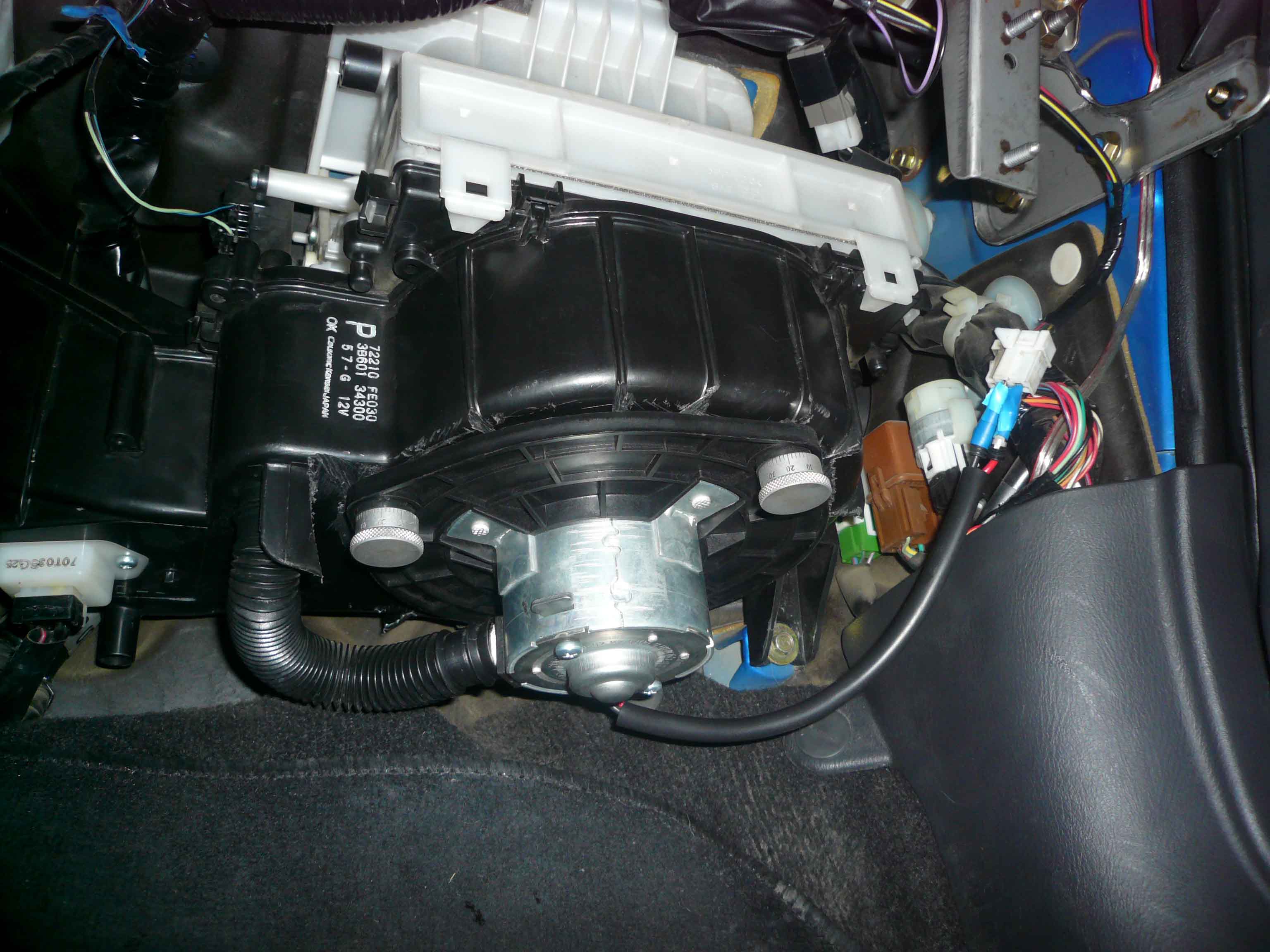

Накладываем мотор на корпус просверливаем отверстия под крепления, закручиваем болты,

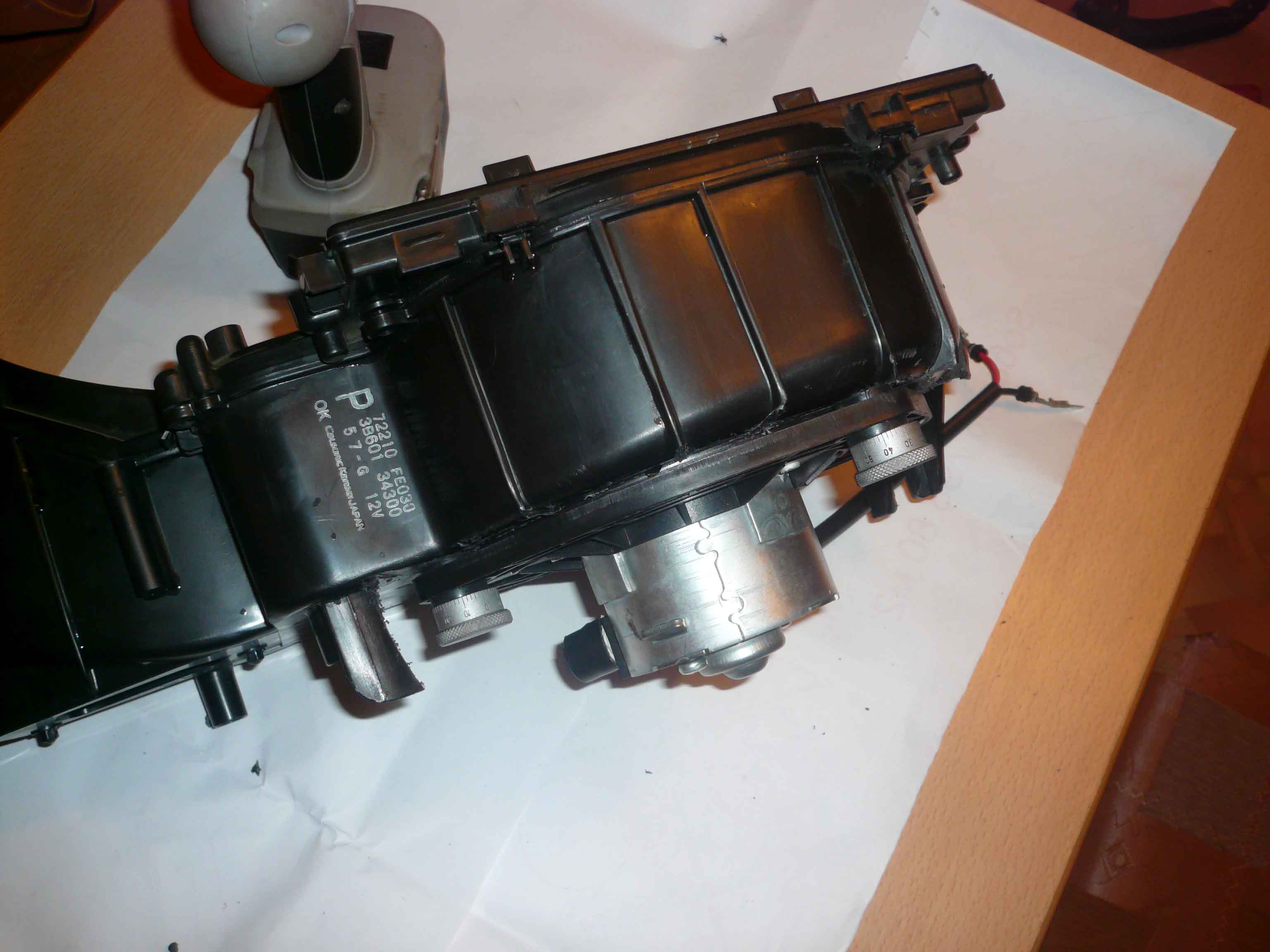

собираем кожух, подключаем проверяем что бы не было биения и крыльчатка не задевала корпус, при подключении к машине выключите зажигание, подключите так чтобы моторчик крутился в сторону в которую указывает стрелка на крыльчатке этого можно добиться сменой полюсов, устанавливаем на штатное место и ездим, я уже отъездил 500 км пока нормально, осталось не долго скоро придёт оригинал…
На штатном месте,всё работает!
