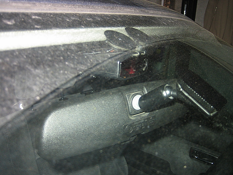

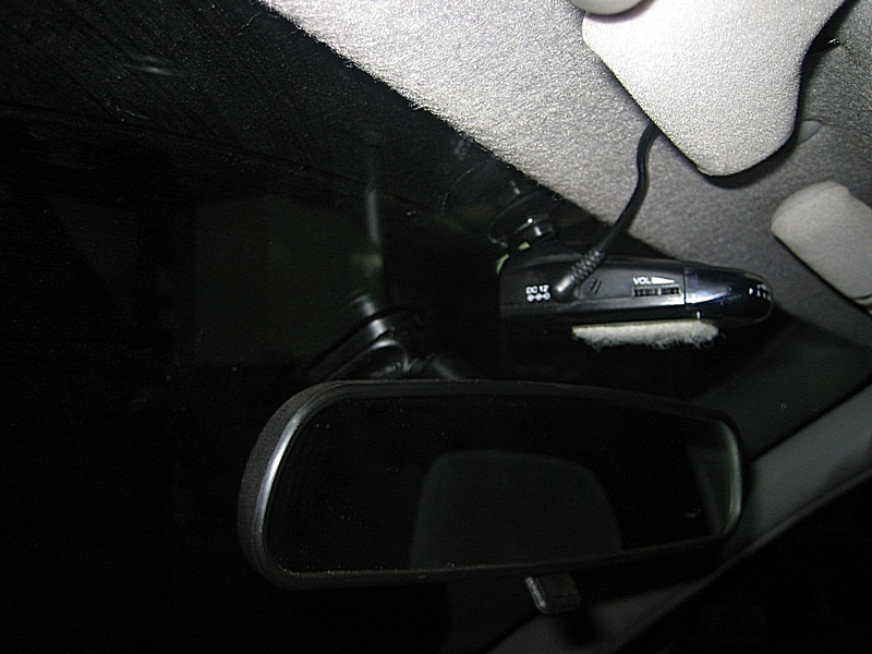

По поводу "правильной установки":
РД, как и любое радиоприемное устройство, содержит в своем составе антенну. Антенна РД, как и любая другая, имеет диаграмму направленности (ДН). На ДН РД, как и на ДН любой другой антенны сильно влияют окружающие металлические предметы.
ДН РД - узконапрвленная. Это значит, что ориентировать РД в машине следует строго в направлении предполагаемого источника сигнала (радара), т.е. - точно вперед. Отклонение от продольной оси градусов даже на 10-15 сильно снижает чувствительность РД.
По высоте установки - чем выше, тем лучше...
Следовательно, самым "правильным" местом будет - "на лобовом стекле над салонным зеркалом заднего вида". К тому же, там рядом (в плафоне лампы) есть постоянные +12В.
PS. РД наиболее эффективен, когда "замеряют не твою скорость", т.е. лучше всего все же - "дождаться спонсора".
