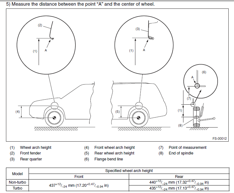

Для общей информации, что бы не потерялось:Для SG9 нормы по "просадке", если в нормы не укладываемся - пружины на замену.
