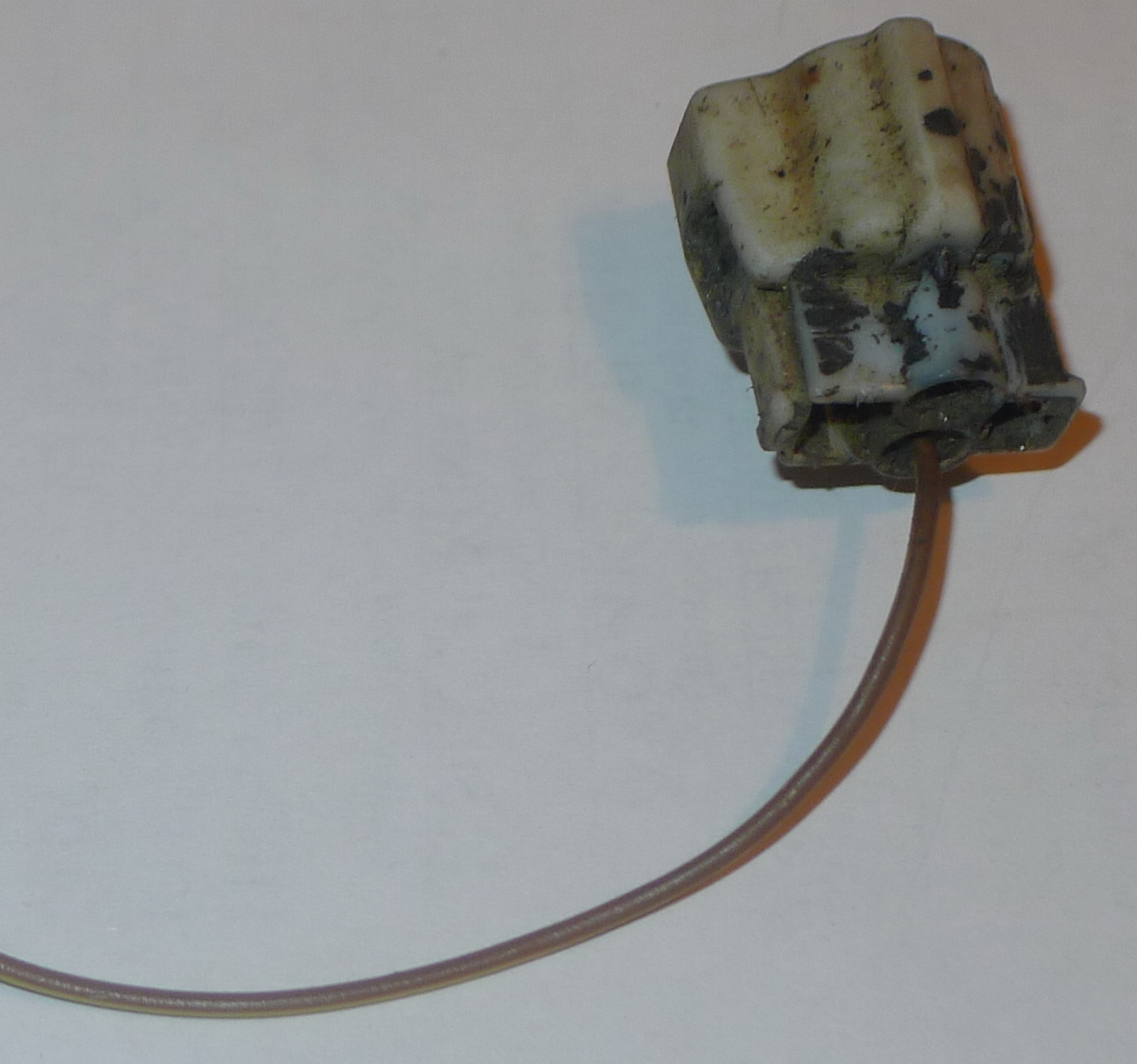

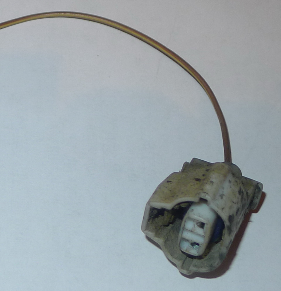

Архитектор, спасибо, туда и полез! В итоге и на раздвоении плюса отгнило и из коннектора остаток вывалился. Поняв, что сейчас вопрос с коннектором мне не решить, всплакнул и сначала уж думал ездить с горящим чеком. Откусил второй провод и завернул коннектор с собой. И тут меня посетила мысля - воткнуть резюк между двумя оставшимися проводами клапана. Как на зло, резюк на 1К у меня как раз оказался под рукой. Я его радостно и весело прикрутил в проводку вместо клапана. Результат - чек не горит, а меня посещяют крамольные мысли, а надо ли мне дальше ремонтить этот коннектор и подключать обратно этот клапан?
Посмотрю как машина заправляться будет, если отстреливать не будет, то может ну его нафиг, этот клапан?  :))
Фотка коннектора клапана, может кто номерок нового коннектора подскажет, лень эту грязюку разбирать :)

Сдается мне, чек погас временно. А коннектор идет вместе с косой. Надо восстанавливать или искать б/у.

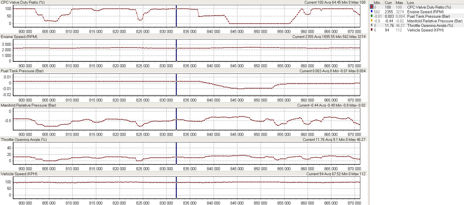

Вот собственно отрыл свой старый лог какой-то аж от 2010 года - первое вложение. По нему видно, как ведут себя мозги. Там все клапана подключены.

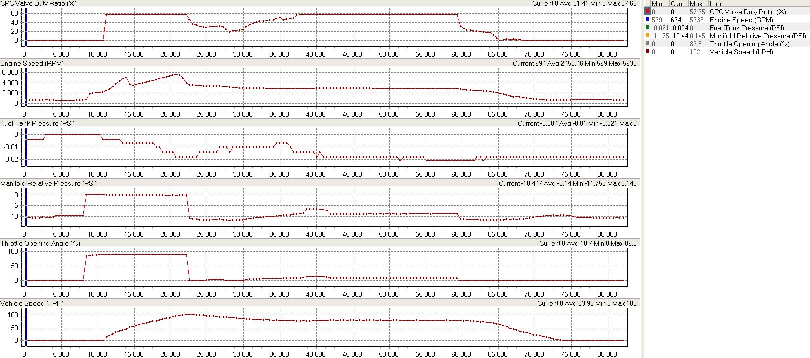

Второе вложение - современный лог с отключенным клапаном связи с атмосферой.
По первому логу со всеми клапанами видно - при равномерном движении в какой-то момент Fuel Tank Pressure начинает падать (CPC и ранее так менялся, но на давление в баке это влияния не оказывало) - явно этот клапан мозги затыкают, зачем-то... Но происходит это очень редко (я несколько логов посмотрел)...
По логу с отключенным клапаном связи с атмосферой видно, что колебания давления в баке исчезли (тут давление в PSI!).
Вот и вся разница. Влияние этого на смесеобразование IMHO никакое.
