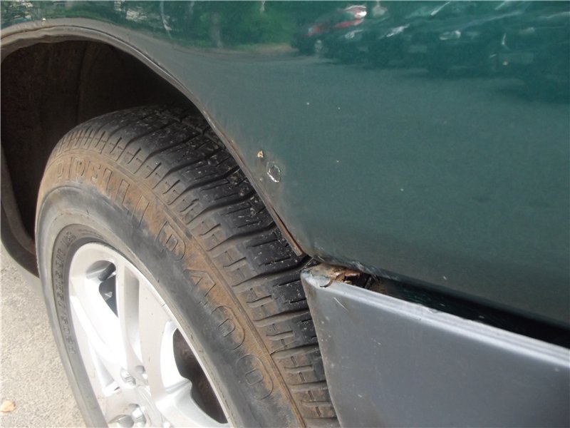

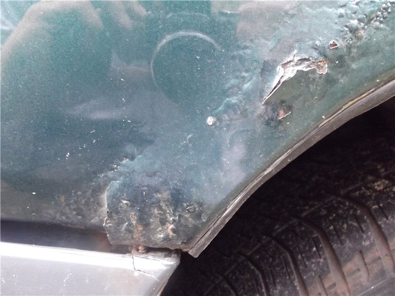

. Купил свой Форик в начале апреля текущего года. По машине все было в целом хорошо, одно но - на задних крыльях в районе стыка железа с бампером начинала вспучиваться краска. Слева поменьше, справа сидело уже более внушительное количество "жуков". Ну да горе не беда - справимся, тем более само железо выглядело вполне еще живым. Ладно, подумал тогда я - обойдемся как-нибудь локальной покраской и ударил с владельцем машины по рукам. Пролетело весело и беззаботно лето с новоиспеченным приобретением - дни шли, а жуки становились все больше и противней. В конечном итоге после очередного "прохвата" на дачу по не очень ровной дороге обнаружил трещину в металле правого крыла сантиметра 2-3 в поперечнике. М-дя... Пора что-то всё-таки предпринимать. Более тщательный осмотр выявил следующее - перед продажей машинку видимо слегка "подретушировали" так как обнаружились еще проблемы в виде дыры за порогом в месте перехода в пол (по фото будет более понятно) и подгнившей арки. Как говорится, "макияж" был снят и открылось истинное лицо. Проблемы с крыльями, кстати, можно было бы избежать, если бы предыдущему владельцу (или он сам) не прикрутили по варварски уголки заднего бампера напрямую саморезами в крылья

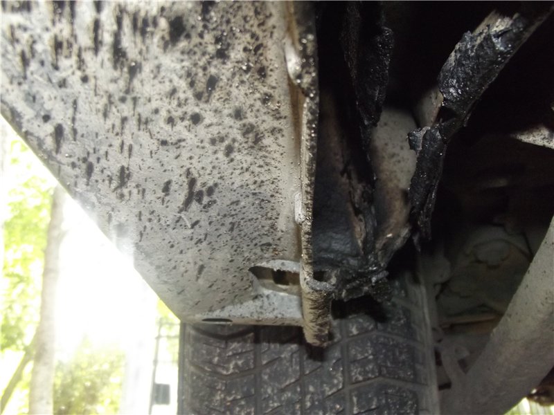

Так выглядел мой крокодил изнутри в нише правого колеса и порога.

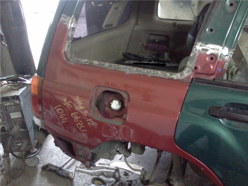

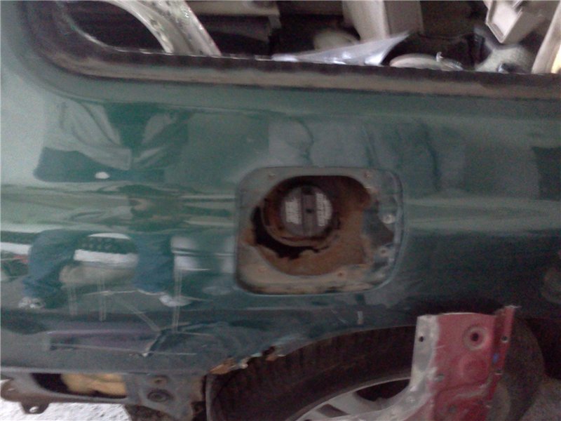

И вот мы приехали и встали на ремонт. Эх, пошло-поехало...
Re: Требуется кузовной ремонт, где сделать качественно..с душой?
Вот уже вварили новое крыло и подготовили к окраске

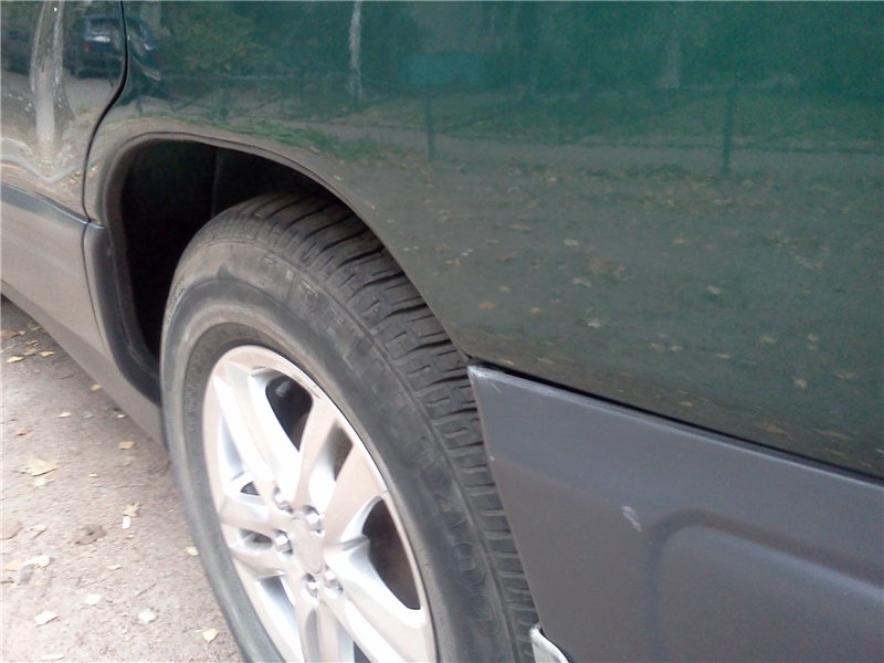

Такой в итоге вышел мой крокодил из реанимации.
