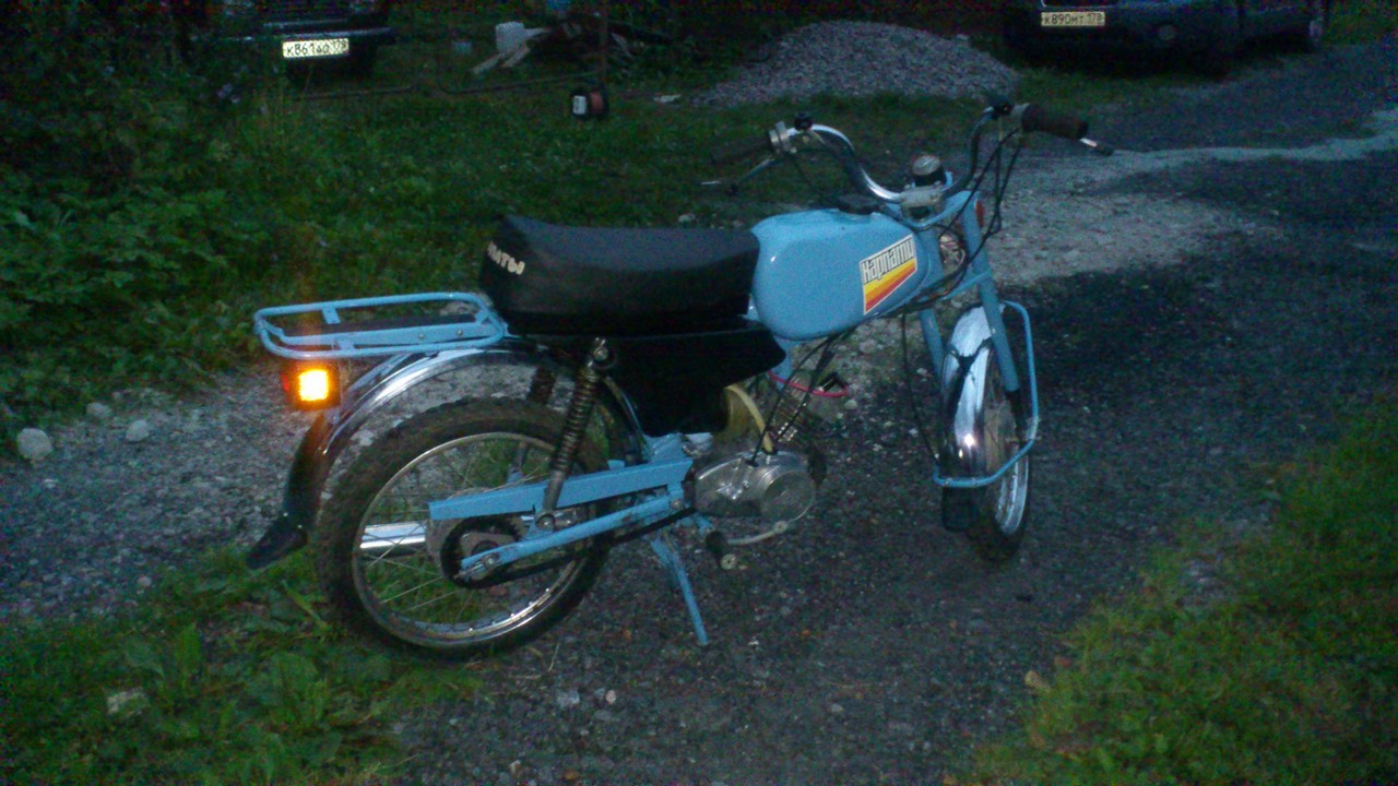

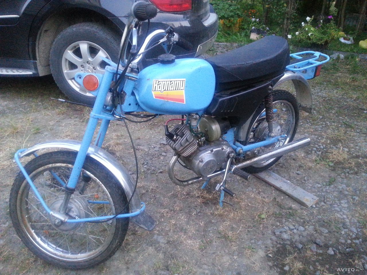

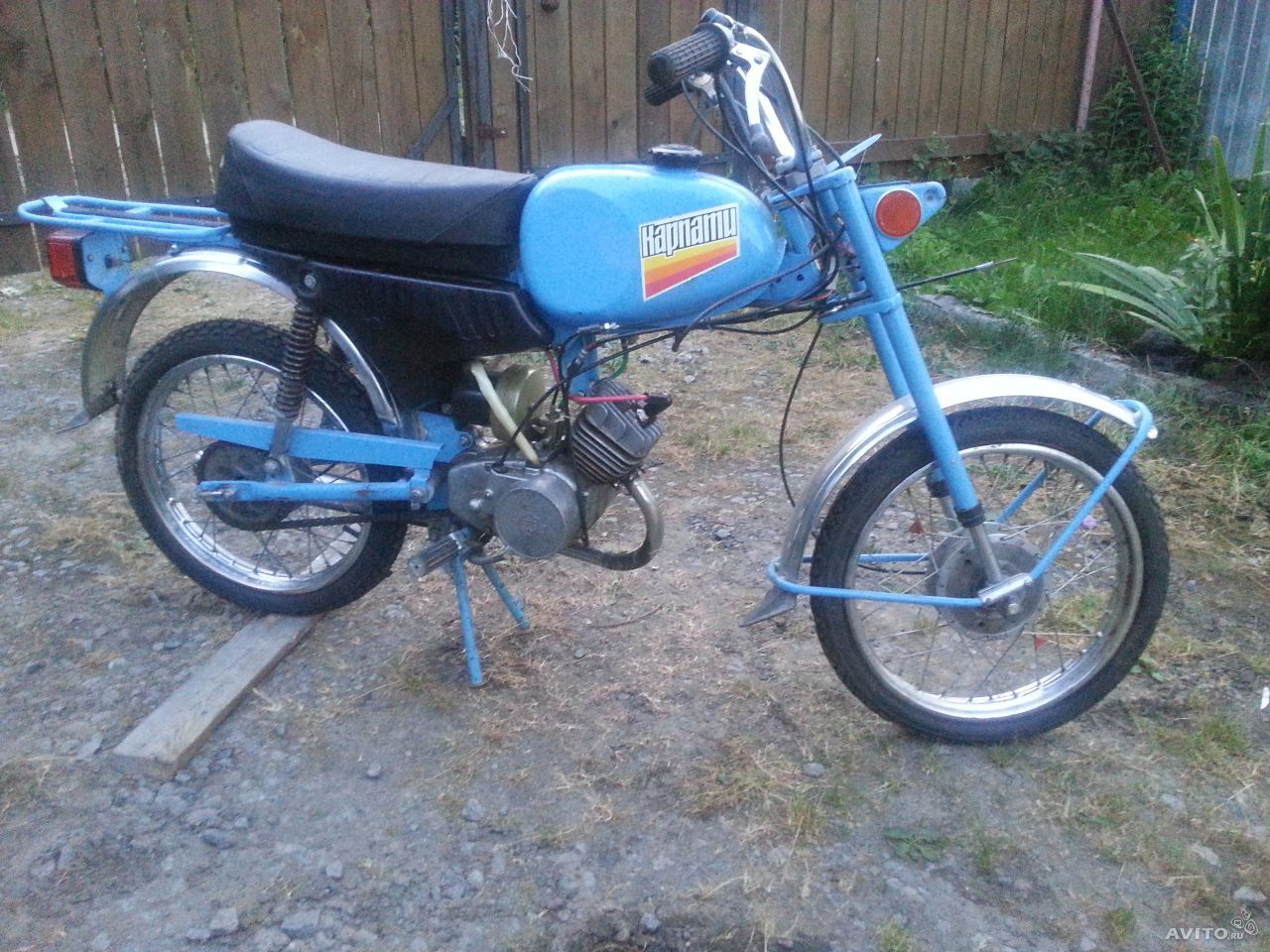

Собственно сабж. Мотогаражу прибыло.
1990 г.в., немного некомплект, требует ремонта. Но вполне себе сохранившийся и почти без следов эксплуатации экземпляр. Двигатель еще в консервационной смазке.
P.S.: Аут при сложенных сиденьях великолепно вмещает сие транспортное средство. Поначалу думал придется снять вилку, но нет, помещается влегкую.  ;)

На фото, как новенький! С приобретением! :)

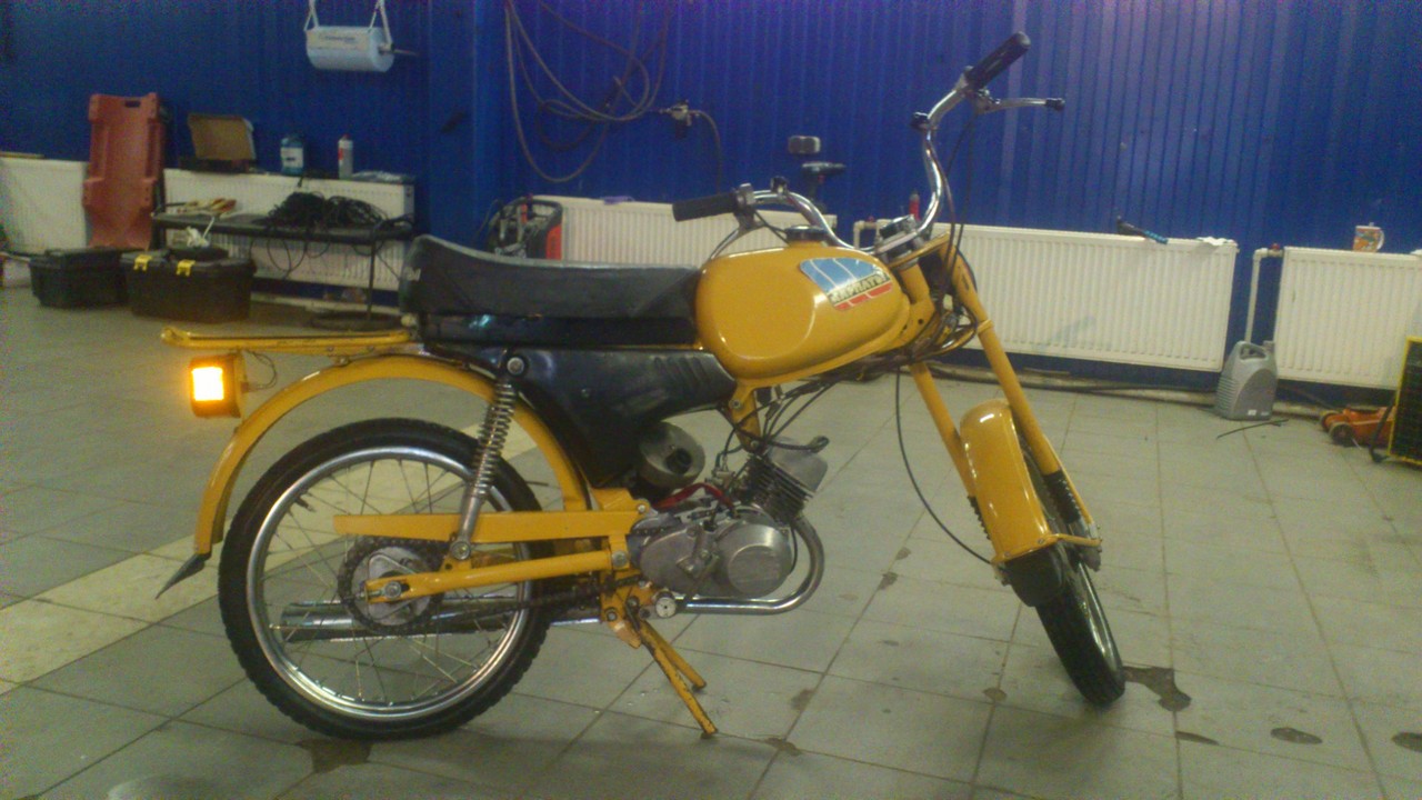

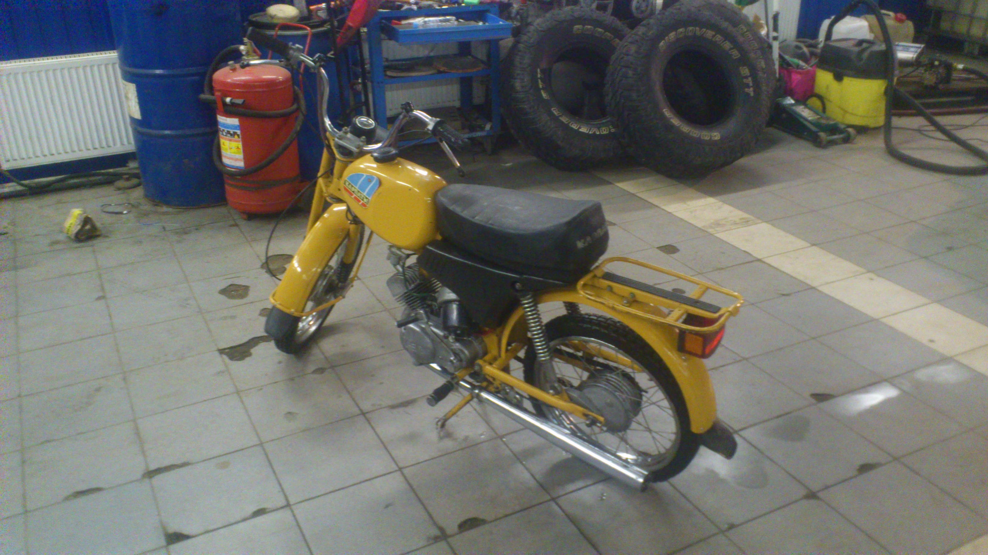

А вот Карпик. Собранный, отмытый и проехавший первые 50 км, за что вместо Лукойла получил в картер специально обученного под такие задачи Мотюля. )
