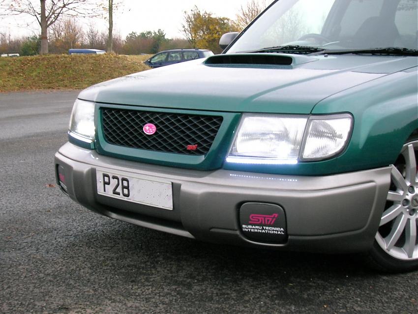

подскажите в чём отличие морды SF5 и SF5 STi
капот, фары, решётка, бампер...как они могу между собой стыковаться?

Начнем с того, что у Вас на первой фотке SF5, а на второй SF9 (поправьте если не прав), которая собственно является рестайлингом SF5. Разница же версии STi и гражданской версии заключается в более чем 15000 изменений. Если говорить о внешности передней части, то это решетка и капот

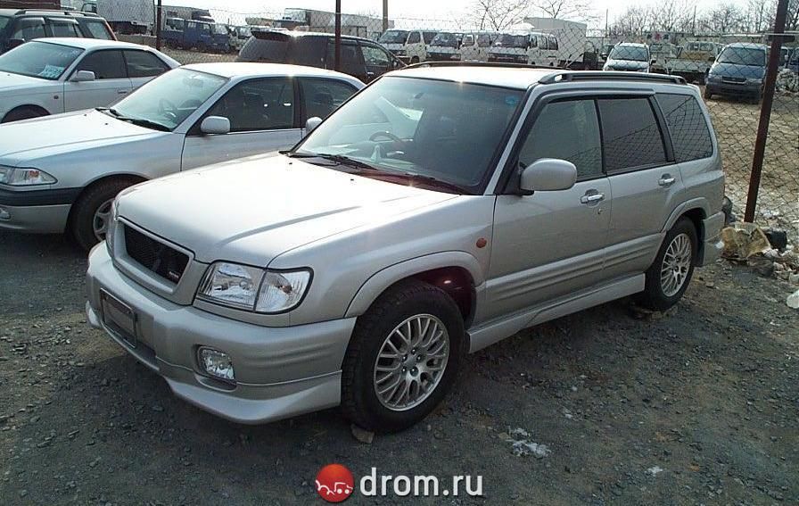

Это оба SF5, у меня проблема со сборкой морды решётка со второго не встаёт.
всё встало кроме решётки. у решётки (фото 2) другой угол скоса фар и выемки под выступы капота.
вот и не пойму что нужно для внедрения, фары и капот?

но даже если решётку подогнать по фарам, всё равно у неё будет куска не хватать по углам где капот

проще дорестайловую решётку найти!

Кстати, на второй картинке не sti  ;D

SF 5 и SF 9 это не разные года - это разная начинка 2.0 и 2.5.
На картинках - дорестайл 1997-2001( в Япии 1997-2000) и
рестайл 2001-2003( в Япии2000-2002) .
Фары квадратные стеклянные, после 2000 пластик скруглённый.
Соответственно :капот,крылья,фары,решётка.
На бампере появляются ребрышки - взаимозаменяемость не знаю.
На втором Форе просто обвес (цепляется к бамперу и порогам) + решетка.

Так что нужно что собрать морду как на втором фото из первого фото?
Фары другие! Встанут ?
Капот другой! встанет ?

MegaDED писал(а):Так что нужно что собрать морду как на втором фото из первого фото?
Я ж написал: Капот,крылья, фары, решётка.
Насчёт телевизора не знаю - возможно потребуется доработка напильником.
Бампер не в курсе.
Я не кузовщик - просто был и тот и тот.

вот такая решётка (хочу поставить)
фара под решётку
родная вот такая
родная фара
[img width=800 height=600]http://grot-ural.ru/images/magazin/844.jpg[/img]
ВОПРОС?
новые фары и решётка встанут без проблем?

На рестайле фары капот решетка другие... Капот с клыками

ОТВЕТ!
новые фары и решётка встанут без проблем - если добавить еще новый капот
