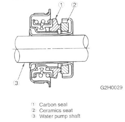

Re: ОЖ без антифриза на лето
субарыч, вероятно уплотнений помпы. См. аттач.
