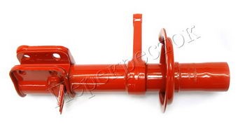

Изучаю сейчас тему о том, как собрать свои собственные койловеры.
Встал вопрос, а разбираются ли стойки субаровские, как допустим на тех же вазах или нет?
вот к примеру как у ваза:

Официально - нет. В смысле что там нет этого "сапога" и "патрона" внутрь. Хотя в сти-клубе я видел в продаже какие-то колхозные стойки из.. хм одной южной рэспублики под какие-то вставки от российских машин, наверное от ВАЗа.

Ну да, насколько мне известно, перформанс стойки - штука неразборная. Solid sealed assembly как бы. Картридж, амортизатор - всё технологично запечатано в одном солидном неразборном узле.
Субаровские гражданские стойки разбираются наверное. Обычная схема: картридж и в нем аммо. Но из оного конфету не сделать... Скорее всего. В любом случае, успехов. Ну и невозбранилось бы матчасть почитать по подвеске. Учебник какой-нибудь толковый или "Race Car Vehicle Dynamics" Милликена.

Конечно разбираются. Лично разбирал коябы, точнее их штоки. Покажите предмет, который не разбирается двухкиловатной болгаркой. :character0029:

А кто мешает сохранить родной картридж и поставить аммо KONI? Они, вроде, так отдельно и продаются... KONI центр на Народного Ополчения в помощь...

Пару лет тому назад менял собственноручно амортизаторы на неразборных!!! стойках тойоты рав4. Там суть следующая: нужно подобрать амортизаторы-картриджи под неразборную стойку конкретного авто, а дальше действовать по инструкции :rtfm . В принципе ни чего сложного, вопрос только в правильном подборе картриджей :great: . На то время для данного авто нашлись только КОНИ. :character0029:
